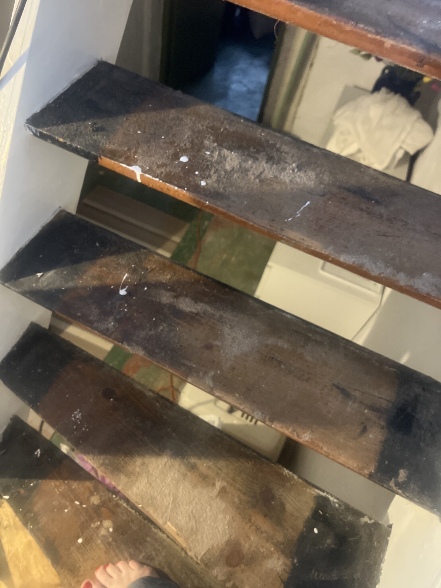

Någon som tillverkat nya trappsteg av ekbänkskiva?
Är det att rekommendera? Har ni bilder att dela med er av? 🙂
  • Slitna trappsteg i trä, delvis skadade med färgfläckar, fotograferade i dagsljus.

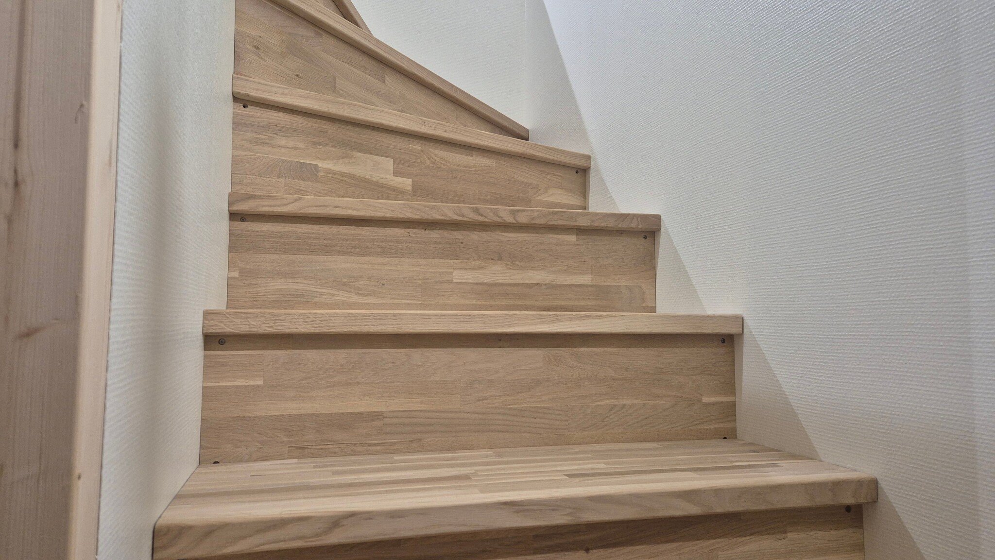

ralvejd
Bänkskivor och hyllplan i snickeboa
Trappnosen i masiv ek
  • Massiva eksteg i en trätrappa med slät vägg.
malinmw
Frerider Frerider skrev:
Ok men det innebär ju att du behöver plocka ned trappan eller hur tänker du?
antingen så plockar jag ner steg för steg, och byter ut stegen eller så lägger jag en ny skiva ovanpå befintligt
Frerider
Vad jag kan se på bilden så är plantagen infällda i vagnstycket och då går det inte att bara byta enstaka plansteg, ja det var därför jag bifogade en bild på lämpligt stegmaterial som läggs på dom befintliga.
Fundera lite på hur trappan är byggd så ger det sig.
