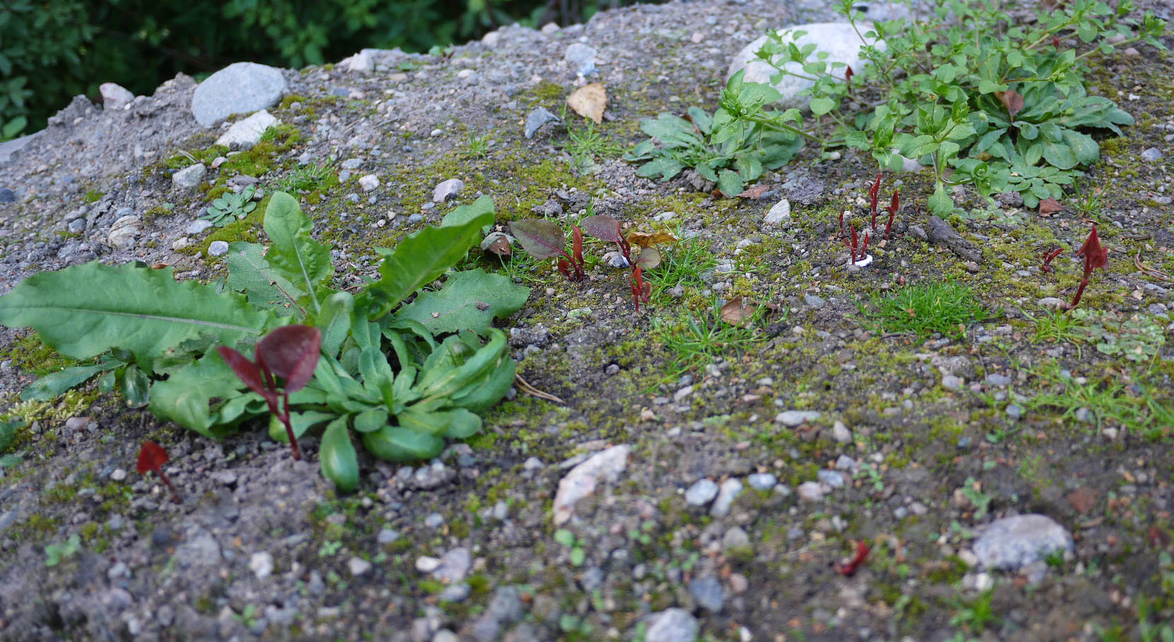

Två dagar lät jag bli att inventera och inspektera parkslideområdet. Tro på fan att den passade på att spränga upp högvis med skott. Har varit lugnt en vecka innan, men bara för att jag lät bli att titta till den då så givetvis drog den upp tentaklerna för att försöka få lapa ljus, arghh. Måste verkligen täcka över området helt och strypa den rackaren på riktigt.
Den har dock fått en överdrivet röd färg. Vet inte om det är en reaktion på MCPA/Glyfosat-kuren eller varför, men riktigt så här intensivt röd har den inte varit innan. Den ser verkligen förbannad ut. Lika förbannad blev jag som drog spaden rätt ner i marken och ilsket jordsanerade två områden nyss.

Hur långt ned i marken ligger själva roten på de där skotten?shadowfire skrev:Två dagar lät jag bli att inventera och inspektera parkslideområdet. Tro på fan att den passade på att spränga upp högvis med skott. Har varit lugnt en vecka innan, men bara för att jag lät bli att titta till den då så givetvis drog den upp tentaklerna för att försöka få lapa ljus, arghh. Måste verkligen täcka över området helt och strypa den rackaren på riktigt.
