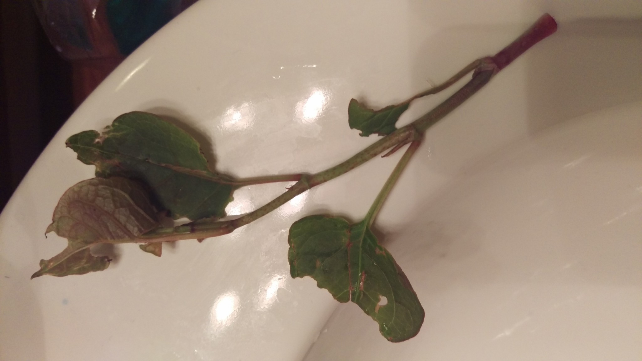

Har ju rensat upp mitt som tur är begränsade och lilla bestånd av parkslide för några veckor sen. Några få tal tjälkar bara. Och sen en enstaka på två andra ställen. Denna fick jag synd på ikväll. Det ända jag har fått ögonen på. Och då var det minst två veckor sedan jag rensade upp på detta stället. Inget märkligt med det och ropar långt ifrån hej ännu. Men det syns tydligt på bilden att någon har varit och nafsat lite på det. Är det vildkaninerna som man trots allt har lite glädje av må tro? Eller är det något annat som hjälper mig på traven?
I häcken där tittade det upp en rejäl lång tjälk i våras som jag bara drog bort. Där har det kommit upp en till efter det som oxå drogs bort. Men sen har det varit lugnt länge där. Håller koll där fortfarande. På det tredje stället har jag inte sett någon mer ännu. Men det kommer väl. Skjuter eländet skott hela sommarn till frosten kommer eller är den mest aktiv på våren och försommaren?
Den är mycket mer aktiv på vår och försommar. Oerfarna bekämpare kan säkert tro att de håller på att vinna när få skott dyker upp på sensommaren. Tyvärr drar den igång som om inget hänt nästa vår.
