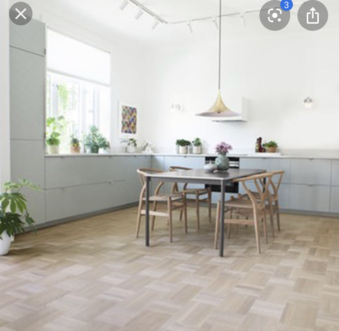

Jag tänker lägga nytt golv och är helt ny på det här med att renovera. Nu undrar jag om det finns nåt generellt för hur det ser ut under ett parkettgolv från 1974. Den gamla klassiska rutformade varianten som man nästan aldrig ser i moderna hem. Är det en slät yta under så man bara kan lägga matta och sen nytt golv?
Bifogar en bild som inte är just det golvet men som liknar det.
(Behöver man oroa sig för asbest i ett golv från 1974?)

Ofta kan man se hur det ser ut under gamla parkettgolv genom att ta bort en tröskel. 70-talet var ett årtionde då mycket nytt prövades så det är svårt att veta hur det ser ut i ditt hus.
Kan vara bra att kolla om kommunens byggnadsavdelning har mer ritningar och beskrivningar av huset än vad du har fått. Ibland kan det stå där hur bjälklag och golv är konstruerade.
Kan ju vara bra att veta att parkettgolv från den tiden ofta har en kvalitet och tjocklek som inte går att få tag på för rimliga pengar och dessa rutmönster/holländska mönster som var populära under framför allt 50- och 60-talet tillverkas nu på nytt därför att många tycker att de är fina jämfört med de golv som har lagts sen dess.
Om det är i huvudsak färgen på golvet du inte gillar så går det ju normalt att slipa golvet och sen använda vitpigmenterad hårdvaxolja för att få ett mer modernt utseende.

Sakta i backarna!
Det där golvet är bland det snyggaste man kan trampa på. Slipar du och vitpigmenterar med hårdvaxolja så är det bland det modernaste du kan ha.....
Motsvarande nytt golv kostar 700-1000 kr per m2....

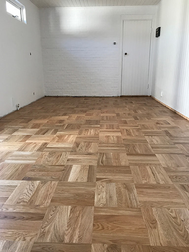

Kan bara instämma i att man inte förtjänar att vara husägare om man funderar på att byta ut ett sådant golv.
Hårda och kanske lite överdrivna ord, men du borde verkligen tänka om. Du kommer ju inte hitta någonting som ens är nära att matcha det nuvarande.

Ett parkettgolv i holländsk mönster andas klass och stil och är tidlöst. Ett parkettgolv i holländskt mönster som är vitpigmenterat är synnerligen modernt.

Tack det där såg ju faktiskt väldigt fint ut! Hade tänkt ett laminatgolv. Klickgolv med raka mönster. Men ska absolut framföra bilden till sambon och diskutera saken.D Derbyboy skrev:[bild]

RIV INTE UT GOLVET !!!!! Slipa och snygga till ALLA DAGAR I VECKAN !! O m ni prompt inte gillar det lägg något annat skit ovanpå men RIV INTE UT DET !!!
De laminatgolv jag har erfarenhet av är hårda och plastiga. De är förhållandevis billiga vilket jag tycker man ser på dess utseende.
River du ut det golvet du har för att lägga in ett laminatgolv så har du sänkt värdet på ditt nyköpta hus. Förslaget att lägga golvet på det befintliga är isf väldigt väldigt mycket bättre.
Jag googlade lite snabbt på rutmönstrade parkettgolv och enligt expressen är det en av 2019 års stora golvtrender. Det kan du hälsa sambon
I övrigt vill jag hälsa dig välkommen till forumet. Ett mycket användbart forum men ibland lite stickigt, särskilt om man vill riva ut ett fantastiskt parkettgolv och ersätta det med ett billigt, hårt och sunkigt laminatgolv.

Om golvet ligger under markplanet är det troligtvis ett flytande golv. Luftfuktigheten kan variera mycket i sådana rum vilket får golvet att röra på sig mycket.
Om du vill lägga ett nytt golv ovanpå, säkerställ att det liggande golvet inte reser sig under hösten.
