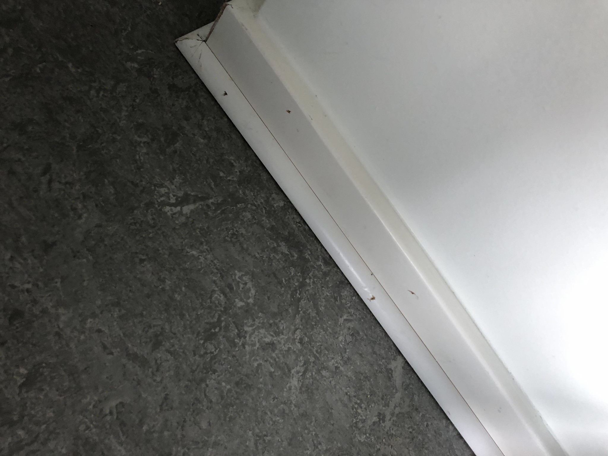

Flyttade i höstas in i en helt nyrenoverad hyresrätt. Huset är byggt på 30-talet och de har restaurerat det mesta för att efterlikna ursprunglig arkitektur. DOCK valde de att lägga in grått linoleumgolv i hall, kök och badrum i alla lägenheter. Jag har försökt förlika mig med det (trots att det förstör den annars så klassiska lägenheten) men har kommit fram till att jag måste göra något åt köket i alla fall.
Så, min fråga är. Kan jag lägga in en parkett? Tanken är att göra något som jag kan återställa vid flytt i framtiden, har dock tänkt bo här i många år framöver så en liten investering är det värt. Status i köket idag:
De har lagt mattan och satt kvartslister runt hela rummet. Mattan går under köksbänkarna och vitvaror.
Hur kan jag lägga ex. en parkett på ett bra sätt som dessutom går att återställa om ett par år? Har hjälp i min närhet för att få det fackmannamässigt gjort.

Kolla först med din hyresvärd om du har deras tillstånd innan du ger dig på att göra någon åverkan på deras lägenhet. Ett parkett går bra att lägga direkt på linoleummatta, den agerar både tätskikt och underlag.

Linoleummatta i kök i 30-talshus är väldigt tidstypiskt. Linoleummatta var väldigt vanligt från slutet av 1800-talet och fram till 1960-talet då den ersattes av plastmattor/plattor. På 30-talet hade man parkettgolv bara i finrum som salong och matsal för det var alldeles för dyrt att ha det i något annat rum, särskilt i rum med högt slitage som kök.
Det största problemet när man lägger parkettgolv ovanpå befintligt golv brukar vara att det är för litet mellanrum under dörrarna. Hur är det med det i ditt fall?

Vi får renovera sålänge det är fackmannamässigt och går att återställa! Göra det bra så kan ju nästa hyresgäst välja att behålla det också.

Tack för välkomnande och ny kunskap! Jag visste faktiskt inte att linoleummattan var så tidig.
I köket skulle det faktiskt inte bli något problem då jag inte har någon dörr. Dock en ny tröskel som jag inte verkar kunna plocka bort på något bra sätt.

Frågan är dock: lämnar parketten märken på mattan om man nu skulle vilja rycka upp den i framtiden?

Rekommenderar att du kollar med hantverkaren du tänkt anlita. Vi har gjort det en gång, laminatgolv dock, inga märken efteråt.
Tillstånd från hyresvärd måste ni ha annars har de rätt att säga upp kontraktet.
Sedan skulle jag rekommendera grålumppapp under lamellen/parketten

Laminat är hårdare än linoleum, så risken för märken är högre på det senare. Även om du har tillstånd, hör att det är ok med parkett, är huset lyhört kan grannen under bli störd av dina fotsteg på ett hårdare golv.
