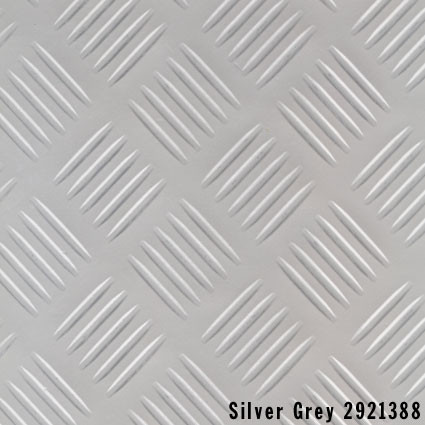

Gummimatta?
Industriellt coolt, tåligt, halksäkert, komfortabelt, underhållsfritt och skonsamt mot tappade saker.
http://www.trelleborg.com/en/Rubber-Flooring/Products-and-Solutions/Industrial-Checker-Stud/
Jag har inte koll på priset, men skulle gissa att det är lika dyrt som långlivat.
Jag tvivlar på att någon lagerför det så jag skulle kolla med närmaste leverantör av golvmattor.
Liknande mattor i mindre bredd går också att köpa per löpmeter hos t.ex. Flinks Järn, om man bara vill skydda golvytan runt arbetsbord/maskiner. Det är väl också ganska smart att inte stå och halka runt på ett dammigt parkettgolv när man hanterar maskiner som varvar 30000 rpm..
Jag har hittat mattan på kuntze:
http://www.kuntze.se/index.asp?sidi...=Mattor+&+inredningsmaterial&SokOrd=undefined
En sökning här på forumet gav en prisuppgift på ca 650 kr/kvm. Jag tycker att det var rätt saftigt.
650 bagis är förvisso mycket, men den lär hålla många år längre än ett parkett/laminatgolv i den miljön.
Bara vetskapen om att jag slipper flytta ut alla prylar för att slipa/byta golvet när det blir för trist skulle vara en dealbreaker för min del, men även säkerheten skulle väga tungt. Spån på parkett eller laminat blir ruskigt halt!
