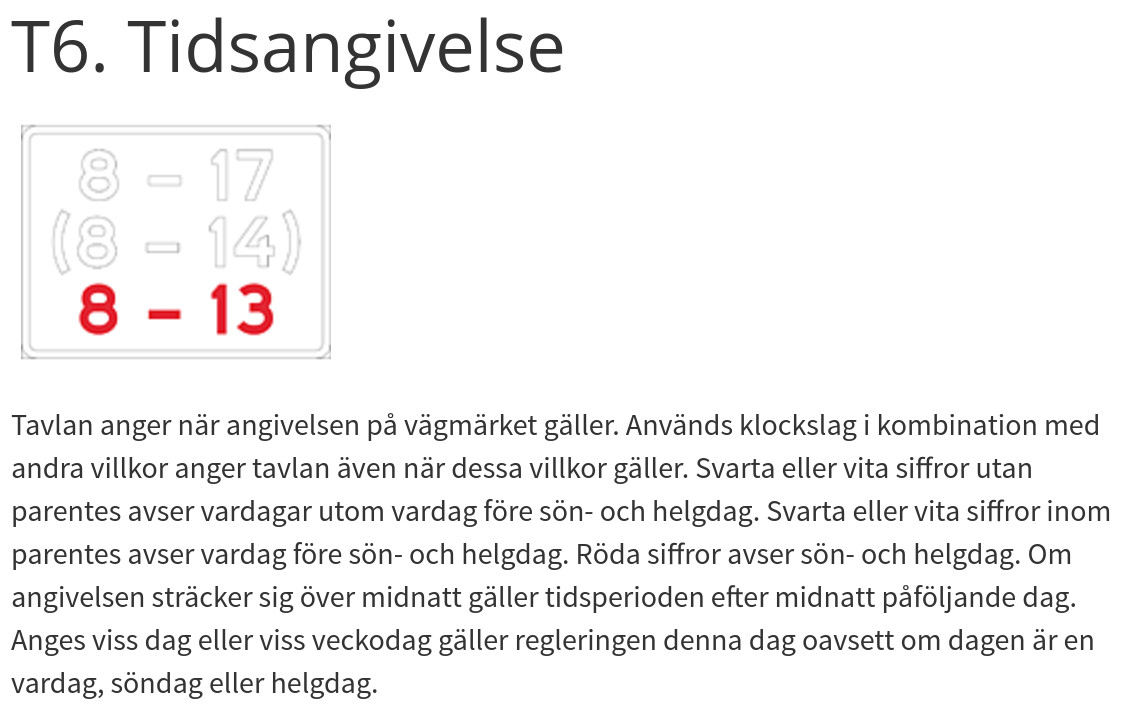

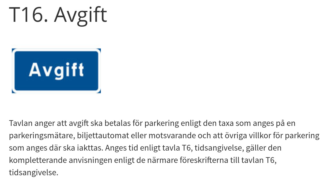

Kanske, kanske inte... Jag skulle i alla fall hävda att det är T16 Avgift som anger att avgift ska betalas och T6 Tidsangivelse som anger när detta ska ske. T6 anger enbart vardagar dagtid, vilket implicerar att det är fritt nattetid. På samma sätt implicera frånvaron av röd tidsangivelse att det är fritt helgdagar.
Korrekt skyltning borde rimligen ha varit att ange ett tidsspann för helgdagar, med röda siffror, om man ansett att avgift ska betalas även då. Den sista tilläggstavlan skulle då ses som en lindring av avgiftskravet på helger. Dock rätt oklart vad som skulle gälla "vardag före sön- och helgdag" som inte är lördag...
Svensk parkeringsskylt för avgift med texten "Avgift" mot blå bakgrund och beskrivning av skyltens betydelse.
Illustration av trafiktavlan T6 Tidsangivelse med förklarande text för parkeringsregler.
Incinerator och 2 till
