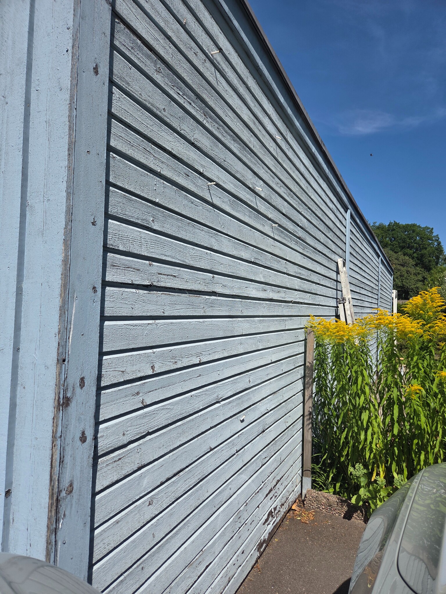

Hej. Jag ska byta panel till garaget innan vintern närvarande panel från 70 talet. Jag funderar på köpa enkelfas panel.frågan är behöver jag vindskydd duk? Många pratar om 10 mm luftspalt mellan panel och vindskydd duk
  • Gammal träpanel på ett garage från 1970-talet, med viss slitage, omgiven av gula blommor och klarblå himmel i bakgrunden.
Vad har du för konstruktion idag? Isolering? Uppvärmning?
Totte_S
Om garaget är eller kan tänkas bli isolerat i framtiden så ska du ha vindskyddsduk eller motsvarande. Annars ”blåser värmen ur” isoleringen.
Har du isolering bakom träpanel behövs en luftspalt bakom panelen så att ev fukt kan ventileras bort. Av det följer att luftspalten skall vara öppen även upptill och nertill.
Vid liggande panel kan man sätta sk spikbrädor, stående, utanpå stommen. Vanligtvis 28mm tjock.
Av din bild framgår att taket inte har någon takfot. Det kan komplicera att göra väggen tjockare utåt.
Ett alternativ som är lite pilligare, om väggen i garaget är åtkomlig, är att du spikar läkt på väggreglarna i facken på insidan. På denna läkt sätter du enklast oljehärdad board, masonit. Då har du luftspalt utan att bygga på utåt.

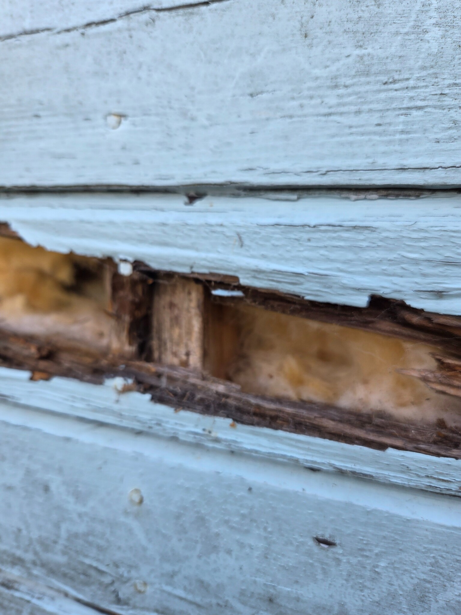

Ingen uppvärmning men isolerat. Reglat med 70x45
  • Närbild av blåmålad träfasad med synlig isolering och reglar; skadat trä och slitage syns tydligt.
