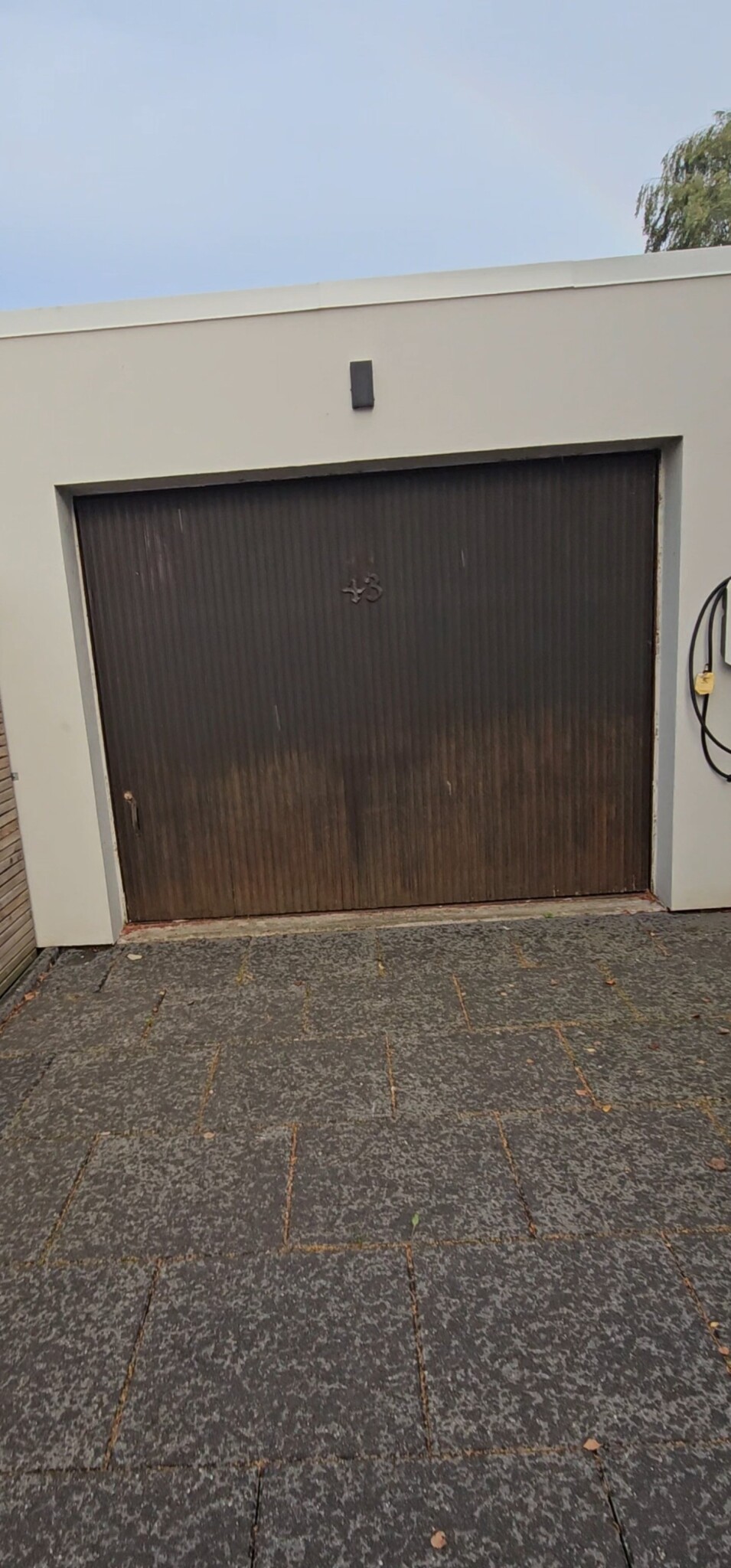

Hej! Vi tänkte byta ut denna uttjänta vipp-porten mot en takskjutport.
Jag har aldrig ägt hus, eller garage, och behöver därför er hjälp.
Porten är 26dm, men garageportar är ju generellt 25dm. Hur gör jag? Spontant tänker jag två stycken träreglar 45x95, på varje sida, men då syns de väl utifrån? Tänker då någon täckplåt, men hur tusan ska den fästas och sitta? Jag har aldrig haft med något liknande att göra.
Någon som har tips på smart system som gör att vi kan öppna trådlöst med t.ex app eller liknande? Vi vill kunna gå rakt in med cyklar och dylikt.
Hur lång tid tar det att montera ca för två någorlunda händiga? Pratar vi två tre timmar eller en dag? Förstår att det är lite "hur långt är ett snöre" på den frågan...
Kan bygglov behövas om man byter den till en mörkbrun takskjutport typ hörmann Renomatic?

Lättast är att måttbeställa en ny port så den passar i ditt gamla hål. En takskjutport kan du ha motor till som öppnas med app eller ex fjärrkontroll
