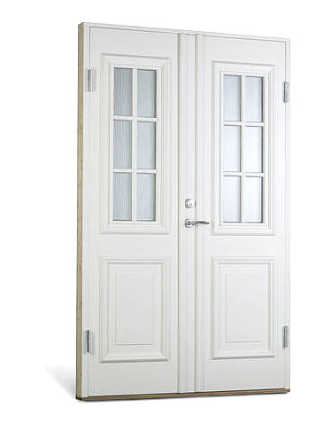

En pardörr är sällan två lika stora blad, skulle jag vilja påstå. Helt enkelt för att det finns en mittdel som är del av endast gångdörren.
Om du t.ex. har 110cm tillgodo, kan du ha pardörrar där speglarna utgör 50 cm och mittdelen 10cm, då får du en pardörr med ett 50cm blad och ett 60cm blad, enkelt förklarat.PÅ dörren nedan framgår tydligt hur det funkar, om man tittar noga ;)

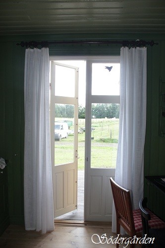

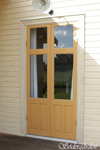

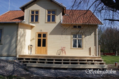

Vi hade precis samma problem som ni. I vårt kök som renoverats på 60-talet hade man satt i ett perspektivfönster och en vanlig balkongdörr. Så ville inte vi ha det när vi byggde om men vi ville inte heller ha bara ett vanligt fönster utan möjlighet att gå ut och det fanns inte plats till både fönster och dörr. Eftersom det ursprungligen suttit fönster där och ingen dörr ville jag att dörren vi satte dit skulle följa fönstrens utformning i så hög grad det bara var möjligt. Det innebar att bredden skulle vara samma och ovansidan på karmen skulle följa fönsterhöjden. Vi lät ett snickeri tillverka en pardörr efter mina ritningar med samma mått som fönstren men med spegel längst ner. Våra fönster, och således även dörren, är 109 cm bred och det är karmyttermåttet. På höjden är den 232 cm tror jag.

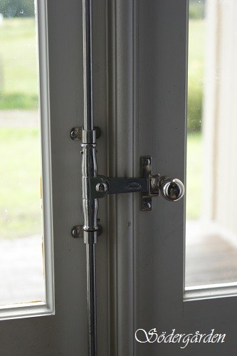

Eftersom det var viktigt med symmetrin och att den liknade fönstret bredvid gjorde vi inte det ena dörrbladet bredare och visst är det lite smalt att gå ut om man bara öppnar ena. Vi har dock löst stängningsanordningen med en spanjolett. Den gör att båda dörrarna öppnas när man lyfter handtaget. Vi har alltså inte den ena halvan fastlåst i karmen som är brukligt på pardörrar. Vi är jättenöjda med vår lösning och det fungerar perfekt och stämmer jättebra till huset. I vårt fall tror jag en bredare pardörr hade förändrat för mycket på vårt hus och dörren är dessutom i underordnad rang på huset eftersom den sitter på baksidan, på framsidan vid finingången har vi en "riktig" pardörr och den är bredare, sedan finns även en enkeldörr på ena gaveln som vi använder till vardags.
Jag har inga riktigt bra bilder i datorn och det är för mörkt att fota nu men jag lägger in en här där det inte är helt färdigt men man ser dörren och fönstret bredvid åtminstone. På vår blogg finns mer bilder också.

Ser gärna på bilder!
Det finns en bild nu, var bara tvungen att byta dator för nätverket fungerade inte. :-)
Ser snyggt ut, Sophie.
/ Fredrik
Sophie
Ja just det glömde jag :) det ser väldigt snyggt ut och du har fått mig att komma tillbaks till tankarna om pardörr :thumbup: skall kolla med snickeriet i närheten om de har några förslag.
Snyggt Sophie!
Det jag funderar över är om det hade gått att göra en enkeldörr med samma utseende. Just för att undvika problemet med två smala halvor. Eller hade den dörren då blivit för bred?

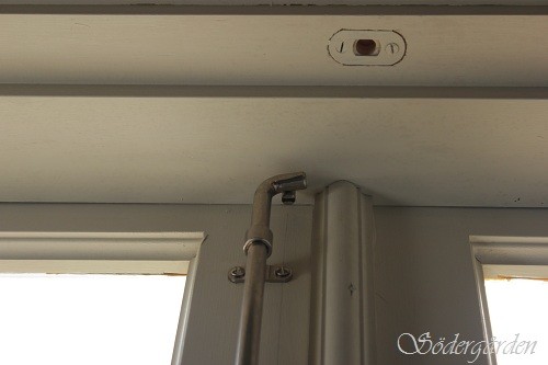

En sak till: Finns det inget handtag på utsidan?
Ja man hade säkerligen kunnat göra en enkeldörr med den bredden men den hade blivti tung och det hade nog känts lite klumpigt. För vår del var det viktigt att det kändes lätt och luftigt som fönsterbågar. Jag tror inte heller man kunde ha använt de gångjärn vi har ifall man velat ha en enkeldörr. Vi har två gångjärn per dörrhalva och det är "vanliga" gångjärn av sekelskiftesmodell från Eskilstuna kulturbeslag.
Våra dörrar är liksom alla fönster på huset enkla så till vintern kommer vi sätta in ett dörrpar till innanför som innerdörrar.
Det finns inget handtag på utsidan eftersom dörren stängs med en spanjolett. Meningen är inte heller att man ska använda dörren att gå in igenom om man inte gått ut genom den från köket så det behövs inget handtag på utsidan eftersom den redan är öppen om man gått ut, ytterligare ett sätt att få den att bli som en kombination av fönster och dörr.
Även om man med spanjoletten öppnar båda dörrarna på en gång så har vi beslag så man kan låsa ena dörrhalvan. Det är helt ok att gå ut och in genom bara den ena dörrhalvan fast den är smal. Man hade inte velat göra det om det varit en dörr man skulle bära matkassar genom och passera flera gånger till vardags men det fungerar förvånansvärt bra ändå, oftast öppnar vi ju båda dörrarna dock.

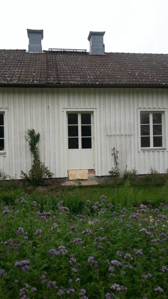

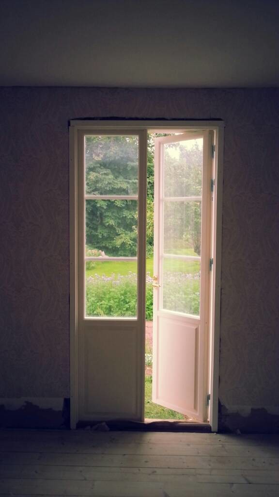

Dåliga bilder är kanske bättre än inga bilder. Vi beställde till slut en pardörr från RM snickerier med de mått som vi ursprungligen ville ha, 110 bred. Det visade sig att det fanns i deras standardsortiment. Dörren monterade jag i början på sommaren men foder etc kom inte på förens nu i veckan. Invändigt i vardagsrummet så har det fixats till under sommaren och lite smådetaljer återstår.
Utsidan, här ska en (glas)veranda byggas, ett av nästa års projekt. Panelen ska rivas och antingen ersättas med en finare "gammaldags" lockpanel, eller så tar vi fram den ursprungliga putsade fasaden.
Inifrån, återstår som sagt lite detaljer.
Tack för all input som gavs!
