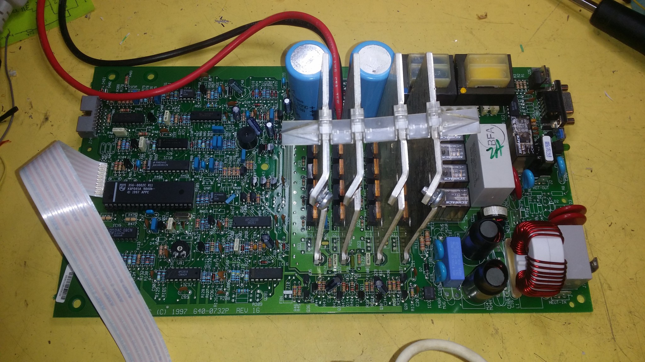

Om invertern klarar det. Och det brukar de inte göra. Batterierna är alldeles utmärkt på att klara strömtoppar, men invertrar som skall klara av att hänga med brukar kosta fläsk.Dowser4711 skrev:
Inverten i APC är rätt påkostad (och kostar fläsk). Switchtransistorerna bidrar med ungefär 2*0.0054 ohm i förlust för en 1.4 kVA UPS. Två nya seriekopplade 12V standardbatterier är väl i samma storleksordning eller rent av dubbelt.
Switchtrafon syns inte på bilden och bidrar förstås också med förluster men den är rejäl den med. Därmed inte sagt att det garanterat fungerar att starta kompressorn - det är ju inte direkt den tänkta användningen.
