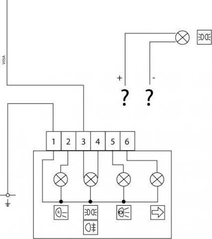

Hej. Ska koppla in extra bakljus på min bil men blir inte klok på hur jag ska koppla det. Tänkte att det är ju samma princip för 12V som 220V så jag hoppas att ni kan hjälpa mig med "problemet".
Bifogar kopplingsschemat så det är lättare att förstå. Frågan är var jag ska koppla ihop + och -. Den nuvarande kopplingen kan jag inte öppna så får nog kapa sladden och sätta ihop den med den nya?? Nr 3 är bakljuset och nr 4 är dimljus. Ska koppla ihop med bakljuset. Tack.

Är där övervakning på lamporna (glödtrådsvakt) så får du problem.
Annars så bör din + in på den skruven som går till avsedd lampa och - till jord.
Ditt schema är liksom inte självklart så jag kan inte säga exakt var den skall in.

Enligt schemat skall du koppla in ditt extra bakljus mellan nedre sidan plint 1 lägger du minus och nedre sidan nummer 3 sätter du plus!
Detta kan du koppla på med sk strömtjyvar, blåa kopplingsblock som man sätter runt en befintlig ledning för att jacka på en extra kabel. Den skär in igenom isoleringen så att den får kontakt med ledaren vär man pressar fast den samtidigt som den sätter fast den extra kabeln!
Har du en nyare bil så kan det bli problem om de belastar kretsarna med en extra lampa. Kablarna idag är så tunna så all extra belysning skall kopplas direkt till säkringarna. Ska du t.ex. koppla el till en släpvagn ska denna dragas direkt från elcentralen. Vissa bilar kräver även att man kopplar upp en dator för att tala om för datorn att det ibland hängs en släp efter. Frågade en som arbetar med bilar och sa att det är väl bara att tjuva vid bakljusena till släpen. Då fick jag reda på vad som gäller.
