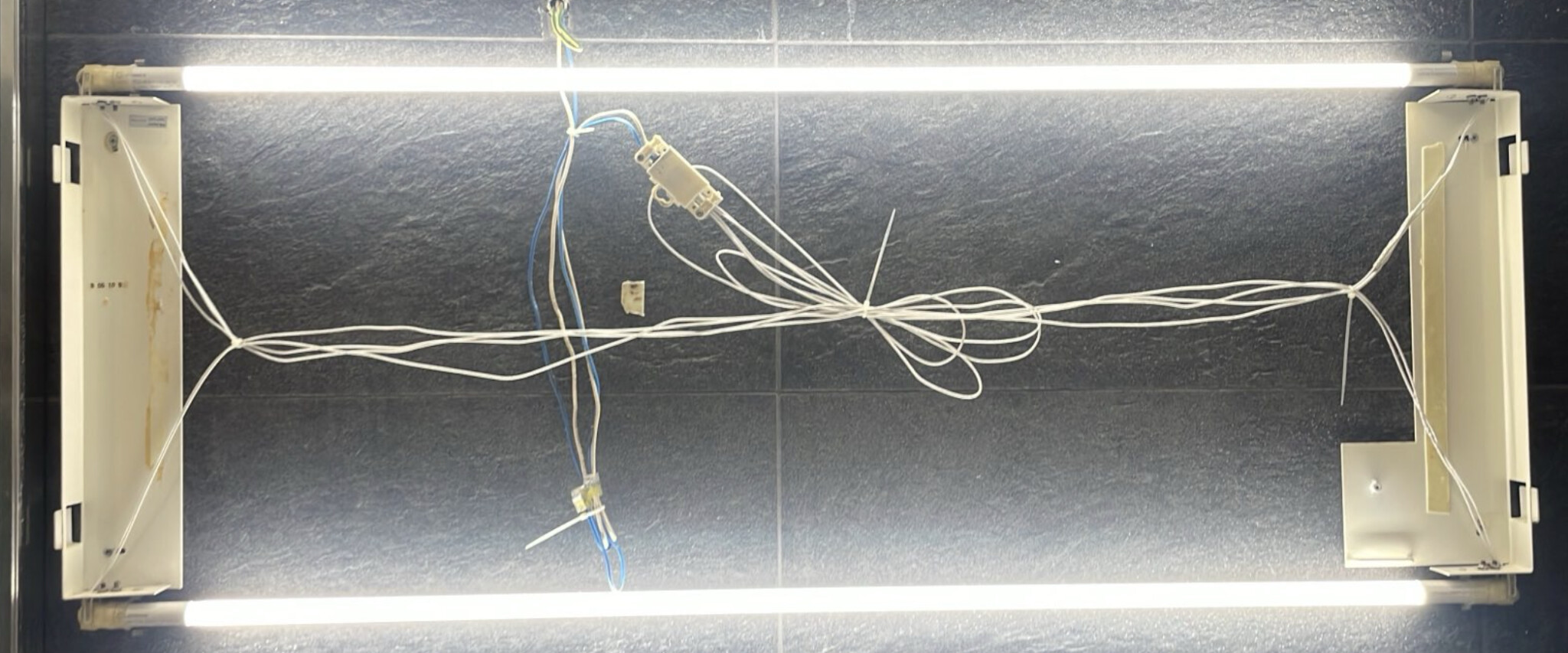

Min badrummet belysning (bakom spegeln, 2x lysrör och 2x drivdon) funkar inte längre. Jag är lite osaker om det är pga lysrör eller drivdon men jag tror att drivdon är problemet (båda lysrör slutade fungera samtidigt).
Jag vill gärna byta till en enklare LED system, och hittade den alternativ som passar perfekt:

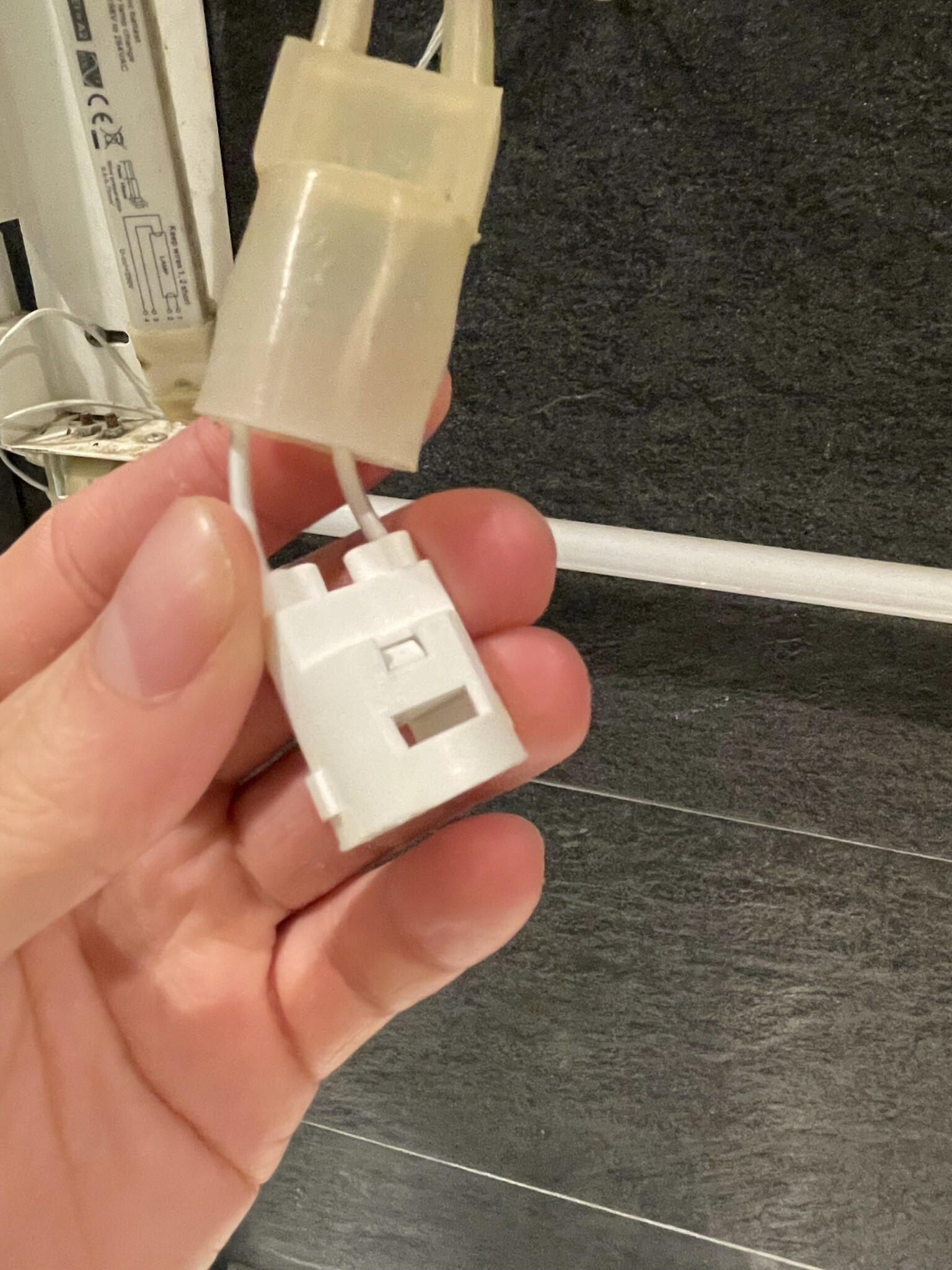

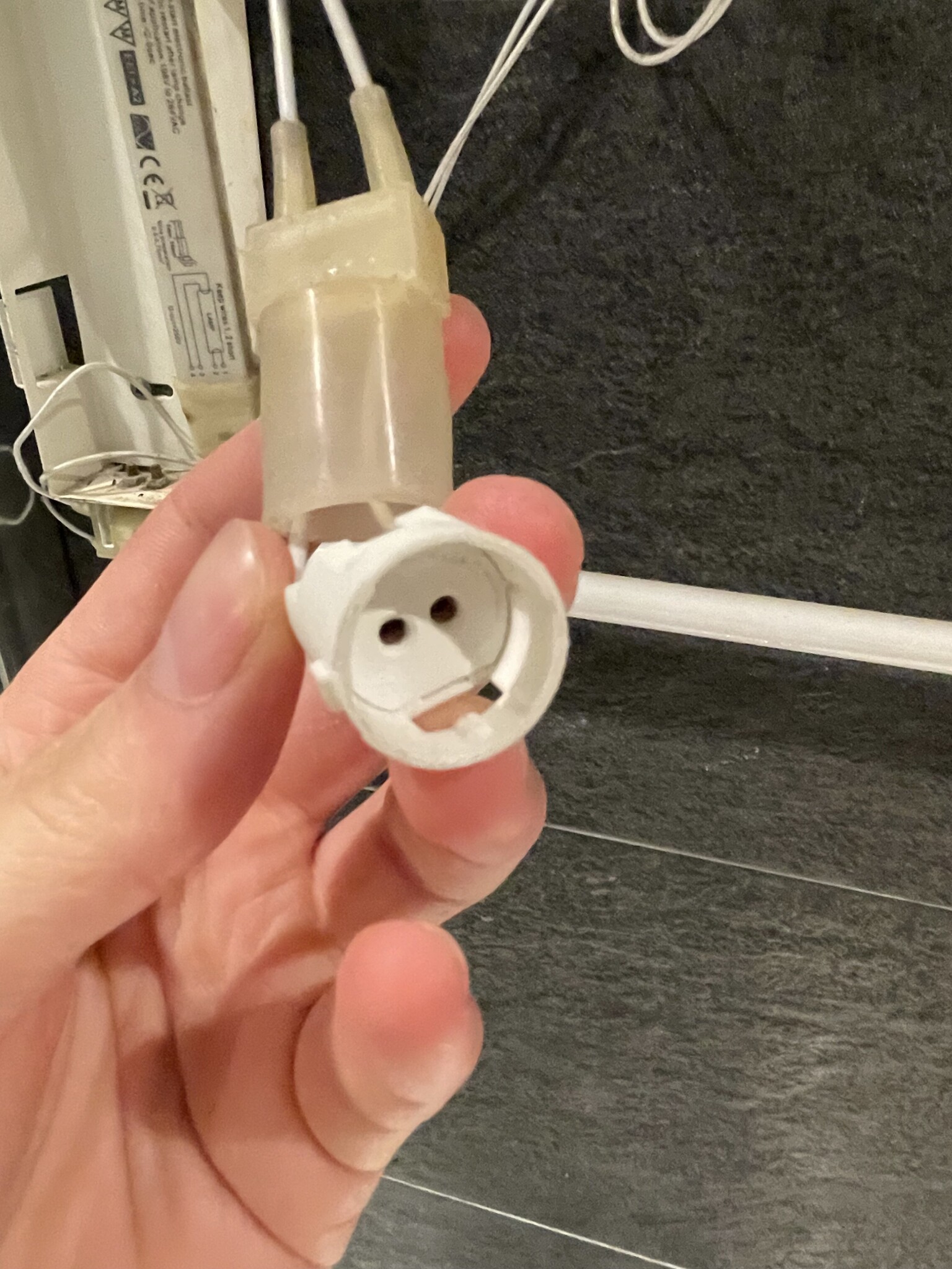

Nu kommer jag ihåg att det finns sådana saker (se bild) som kopplar ihop drivdonet med lysrören. De har också tätningar.
Kan jag bara återanvända dem och kopplar 230V med LED-tuben? Är inte kabeln för tunn för 230V?

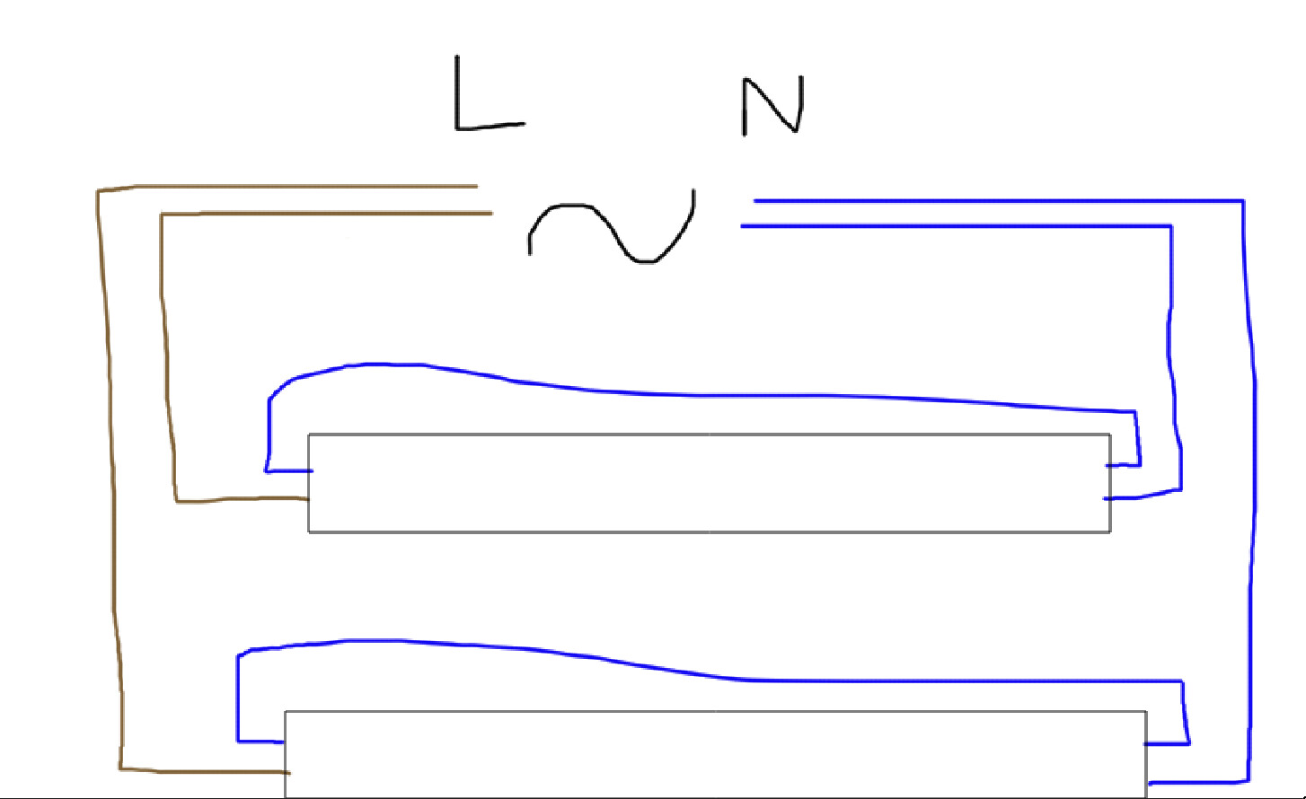

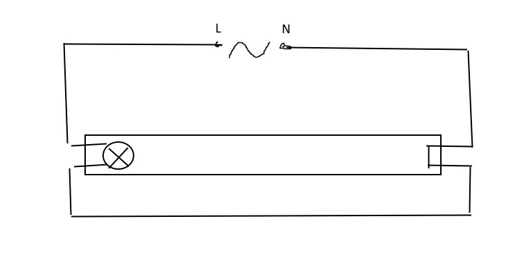

Ett Led-lysrör har belysnings-mojen bara i ena änden. I andra änden är den kortsluten. Det gör att det fungerar i traditionella armaturer med drossel och glimtändare.
Sliter man ut allt och kopplar om så kan man inte bara koppla 230V-matning på en änden iom att man måste försäkr sig mot att vända röret fel (dvs kortslutningssidan få 230V) Ffa då om man konverterar från HF-don och inte har drossel och glimtändarkoppling att utgå igrån
Rent praktiskt så seriekopplar man då bägge ändarna så att det blir rätt oavsett hur man vänder.
Tack! Jag kopplade som du skrev med en andra LED (köpte LEDvance och inte Philips) och det blev så här. Det funkar utmärkt!U Ursidae skrev:Ett Led-lysrör har belysnings-mojen bara i ena änden. I andra änden är den kortsluten. Det gör att det fungerar i traditionella armaturer med drossel och glimtändare.

Den här tråden hade mycket matnyttigt och efter att ha läst den och diverse andra trådar fick jag för mig att alla LED-lysrör kan köras utan HF-don eller liknande och beställde då dessa som ersättare till mina traditionella lysrör:
https://www.lampornu.se/philips-mas...830-varm-vit-55cm-ersattare-14w-8720169311695
Men det är verkligen en djungel och efter ett snack med en kompis i USA blev jag väldigt tveksam, har jag gjort bort mig med den beställningen?
Mitt HF-don är nämligen paj och jag tänkte koppla direkt på 230V enligt beskrivningen i denna tråd. Det kändes väldigt onödigt att köpa ett nytt HF-don när lysrör ändå är på väg bort.
Det blir bra med de rören i ditt fall. Koppla om som visats här ovanför så kan inget misslyckas.QuiksilverSE skrev:

Idag levererades lysrören och det funkade klockrent att koppla in dom, tack för fantstiskt bra instruktioner!
Litet tillägg från en egen tråd.
Jag köpte led lysrör för 230V (https://ledmegastore.se/dimbara-t5-...75w-led-ror-517-cm-230v-direkt-ombyggnad.html). Och de skulle kopplas genom lysröret, alltså ingen tråd mellan ändarna. Så kopplar man enligt ovan o proppen går, då är det kanske en sådan.
