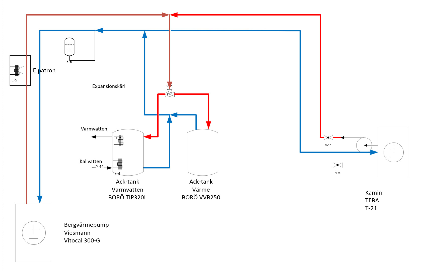

Jag har idag en Viessman Vitocal bergvärmepump som är kopplad till 2 acktankar, en för varmvatten och en för värme. Det sitter en växelventil som styr till vilken tank som pumpen skickar det varma vattnet från värmepumpen. Det sitter dyktermometrar i båda tankar som skickar signaler till värmepumpen.
Har även en vattenmantal kamin, TEBA T-21, som är tänkt att gå parallellt med värmepumpen. Den har en beräknad kapacitet på 23 KW till vatten och 5,8 KW direktstrålande värme.
Hade från början en idé om att använda de 2 extra laddkretserna i respektive tank, men behöver då skapa en reglering som skickar värmen till rätt tank (vatten eller värme) baserat på förbrukning mm. Utöver utmaningen att få till en vettig reglering, så finns det inga fler dytermometrar att använda för att mäta tempen i de två tankarna.
Fick då ett tips om att istället bara koppla den parallellt med värmepumpen och sedan låta värmepumpen fortsätta att styra växelventilen som styr till vilken tank värmen skall gå. Eventuellt sätta backventiler så att det varma vattnet från värmepumpen inte pumpas till kaminen och inte heller kaminens varma vatten matas in i värmepumpen. Se bifogad skiss.
Så nu till min fråga: Är det någon som gjort liknande och kan svara på om detta är en lämplig väg att gå eller om det är en direkt galen idé?
  • Skiss av värmesystem som visar koppling av Viessmann Vitocal bergvärmepump till acktankar och TEBA T-21 kamin.
