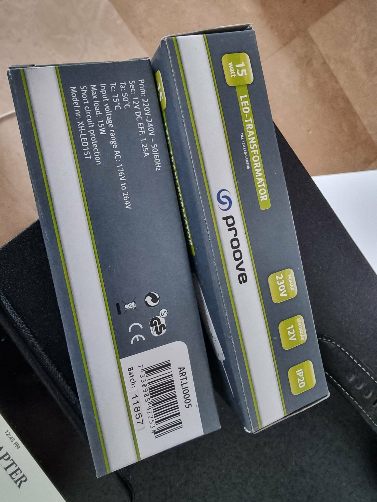

En liten kris här hemma när transformatorn till spottarna i trappan har gett upp, och frun inte uppskattar bygglampan som står i trappan nu...
Det är sex st. 4W led knoppar, så totalt 24W. Gamla transformatorn är på 32W.
Jag hittade två 15W transformatorer här i en låda, men problemet då är att lamporna är parallelkopplade i en "slinga" så bara två trådar finns vid transformatorn.
Jag orkar inte åka till Byggvaruhuset, så funderingen då är om det går att parallelkoppla de två 15W transformatorerna...?
Elteorin säger ju att det går, men i praktiken...?
Två förpackningar Proove LED-transformatorer, 15 watt, primär 220-240V och sekundär 12V DC.

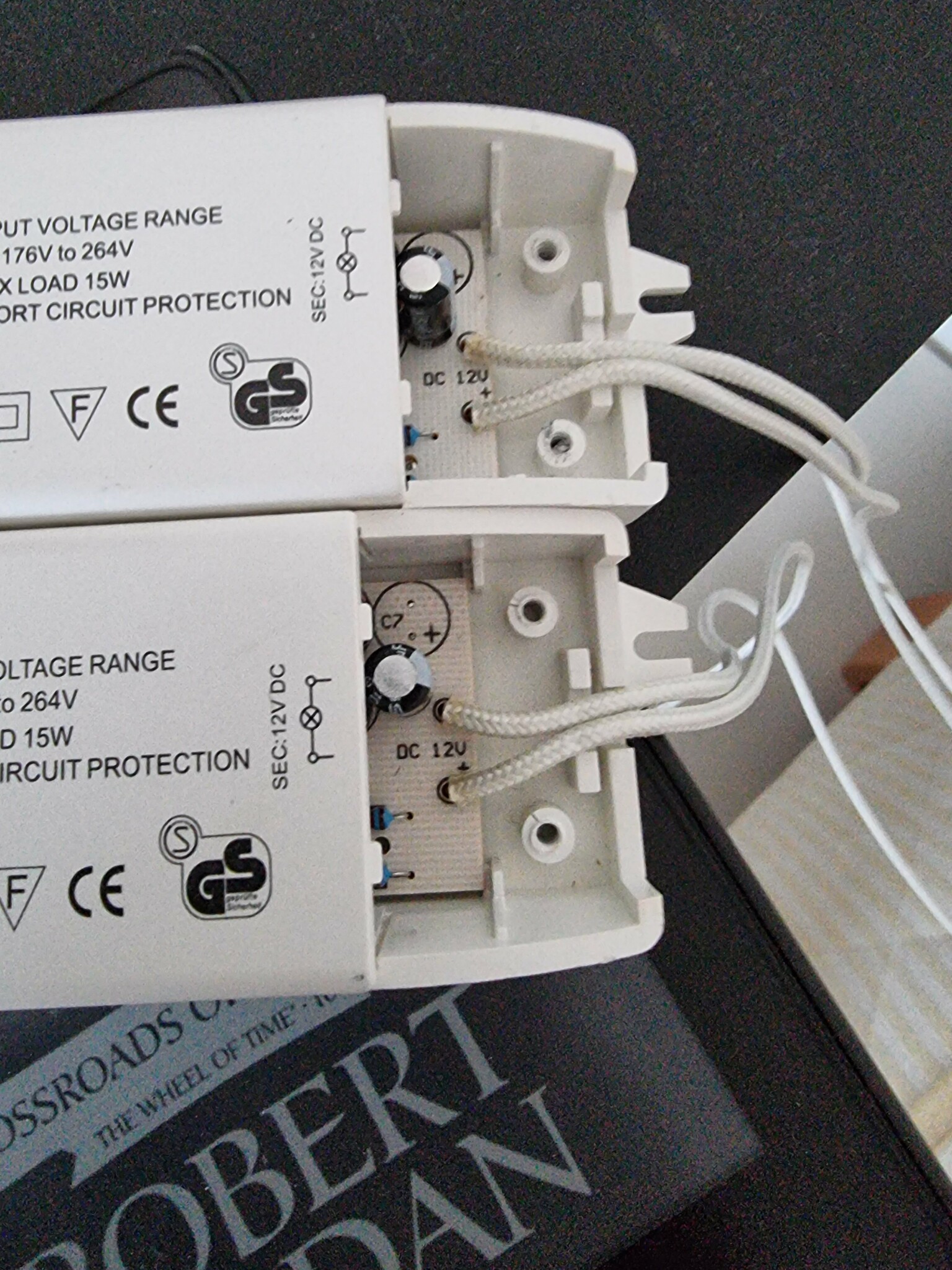

Två LED-drivdon med tekniska specifikationer och anslutna kablar på en bok.
Skall de dimras så kommer det nog ej att funka då de inte synkar med varandra. Övrigt så skulle jag nog vilja ha en diod på + ut för att vara säker på att inget går bakvägen pga olika spänningar, men skulle nog bara prova
Tack!
Kan meddela att det fungerar fint, även att dimra, men det blir lite flimmer under tiden jag vrider på ratten, men när jag släpper ställer de sig på stabilt ljus.
Dock har vi dem alltid (eller så gott som) på 100%...
