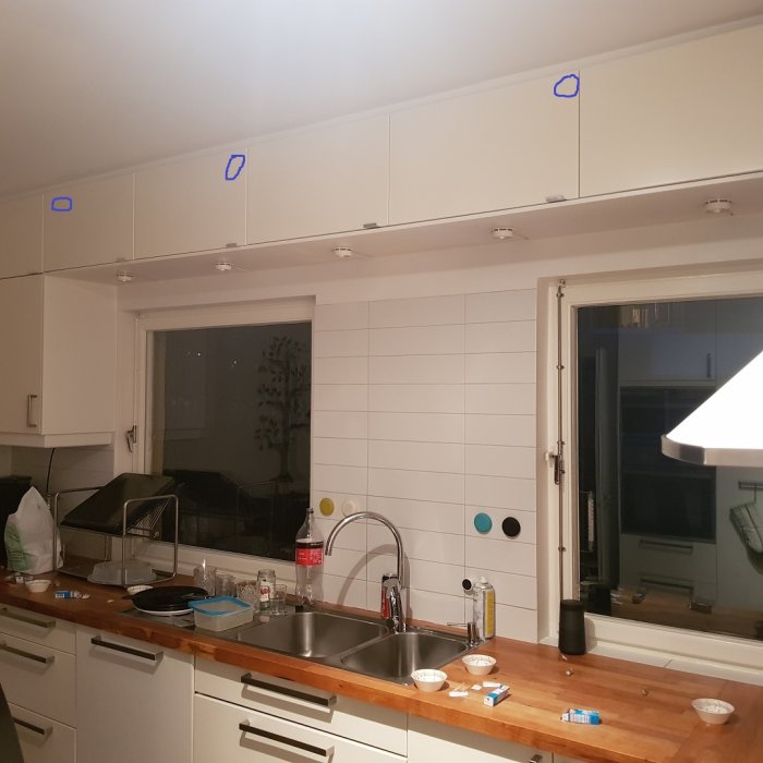

Systemet ser ut som så att det finns en dimmer kopplad till 3 eluttag och sedan är det 6 spottar (2 per elluttag) och det sitter då en transformator i varje uttag.

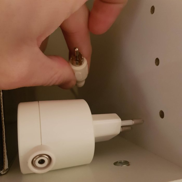

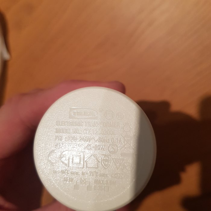

Transformatorn ser ut som sådan:
De sitter inne i köksskåp (markerade i blått) som i bilden nedan:

Ofta kräver dessa halogentransformatorer en minimumbelastning, tycks se ut som bef. trafo kräver 10 W.
Beroende på led-typ så kan det funka om en trafo driver alla 6 spottar. Kopplingar på 12V-sidan kan du själv göra.

Dina ledlampor ska vara avsedda för växelström och ska belasta varje transformator med 10-20w.

Som sagt, de äldre halogentransformatorerna kräver ofta en min. belastning. Med de länkade G4-led så kommer du upp i 6 W.
Kan kanske funka om en trafo får driva alla 6 spottar. Kräver omkoppling av kablar, vilket du själv kan göra då det är på 12 V-sidan.
