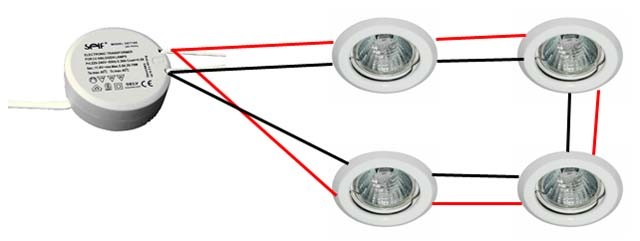

trojlee skrev:
ingen som kan beskriva hur rundmatning fungerar?...
Jag tror jeffan menar att man matar spottarna i en slinga som efter sista spotten kopplas tillbaka till transformatorn. Då är ledningslängden till transformatorn lika för alla spottar oberoende var de sitter i slingan och alla kommer lysa lika starkt.
Jag vet inte vad Jeffan menar med rundmatning, men alla spottar kommer inte få samma ledningslängd på det sätt som manose beskriver. Det kommer fortfarande bli ett något större spänningsfall för de två spottarna till höger i bilden.
Erik
Dessutom förstår inte jag fördelen när det handlar om ett konstant antal spottar, jämnt fördelade och som alltid är anslutna, men jag har inte läst någon teori om den Engelska ringledningen.
