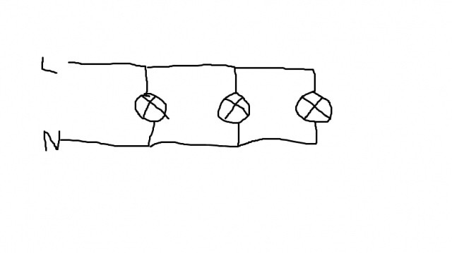

Bygger om lite. Undrar om man kan paralellkoppla 12v spottar som min skiss eller om man måste sätta en förgrening direkt efter trafon och dra separata rör och kablar till varje spott??
tack på förhand

Du bör ha lika långa sladdar till alla spottar, dvs en till vardera spot från trafon.
vad är det som blir fel vid paralellkoppling..?...spottarna ligger på en rad så det hade blivit mkt mindre kabeldragning...varför måste kablarna vara lika långa?..är ju nästan omöjligt...

på hide-a-lites installationsbeskrivning står det att man kan seriekoppla?!...men dock max 2m...och det understiger jag...men hur menad om med serie?...på deras skiss går bara en kabel mellan spottarna...men tolkar jag det rätt om det är kopplat som min skiss eller?....

Vad pratar vi om för typ av spottar? Om det är LED-spottar med externt drivdon skall man koppla dem i serie. Är det halogen eller LED med inbyggt drivdon skall de kopplas parallellt. Eftersom det blir mycket högre strömmar vid 12V än vid 230V för samma effekt märker man av spänningsfall i kabeln mycket mer. Därför kan parallellkopplade lampor med olika långa kablar lysa lite olika starkt.

Vad är det för effekt på lamporna, och hur långa ledningar är det fråga om? Om det ex. är 50w armaturer så blir det farligt stor ström (=brand) om all strömmen till 3 spottar skall gå i en tråd på 1,5 kvmm. Och du kommer att se skillnad i ljusstyrka mellan de olika spottarna. Är det 10w spottar och total ledningslängd på mindre än 2m så kan du koppla lite hur som helst utan problem, dock så är strömmarna fortfarande så höga att det blir risk för brand om du gör en dålig skarv.
det är ~1,5m mellan yttre spottarna....jag gjorde som så att jag drog separata 1.5kvmm kablar till alla spottar(tattar kabel just nu:)). Dom är på 35w/st och jag har 8st med 2trafos.... Hoppas det blir bra:).

Med de vanligaste typerna av trafo så får man ha max 2m från trafo till lampan. Det handlar om att undvika att kabeln fungerar som radioantenn och stör ut grannens TV, tändsystemet i din bil och pacemakern på mannen som passerar på gatan.

trafon som klarar 150va har två utgångar...nu när jag har dragit separata kablar till 4spottar och har en gemensam kopplingspunkt (wago toppklämma) innan jag går in i trafon. Kan jag dra in alla 4 spottar på en utgång i trafon?...

Eftersom inget annat står kan man nog räkna med att det finns dubbla skruvplintar för att underlätta inkoppling, men det är bara en utgång från transformatorn. Koppla så som blir smidigast för dig.

jo jag hoppas det är så för så har jag kopplat:)....tänkte bara så man inte snedbelastar den men det är kanske som du säger bara två st skruvplintar.....
