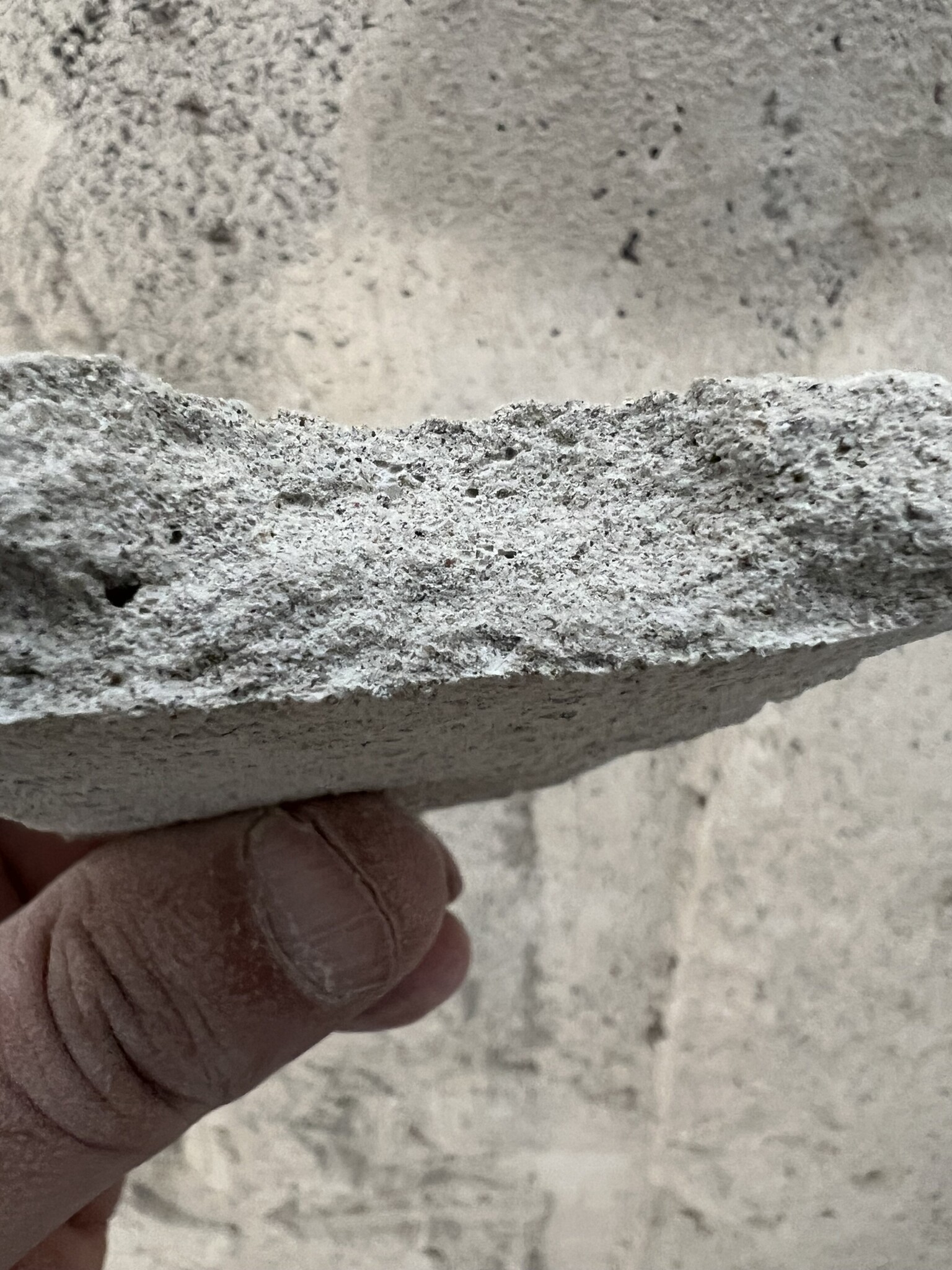

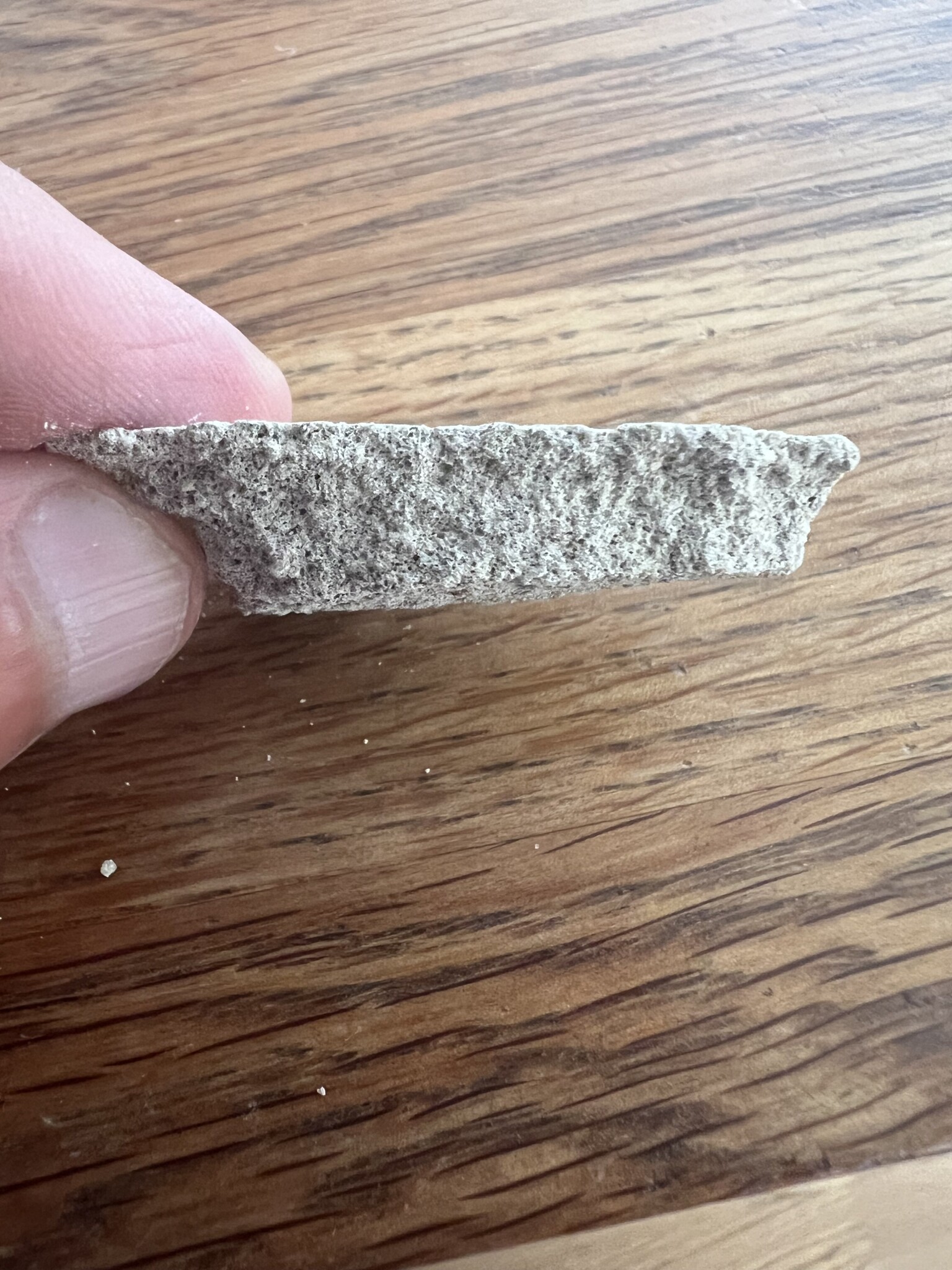

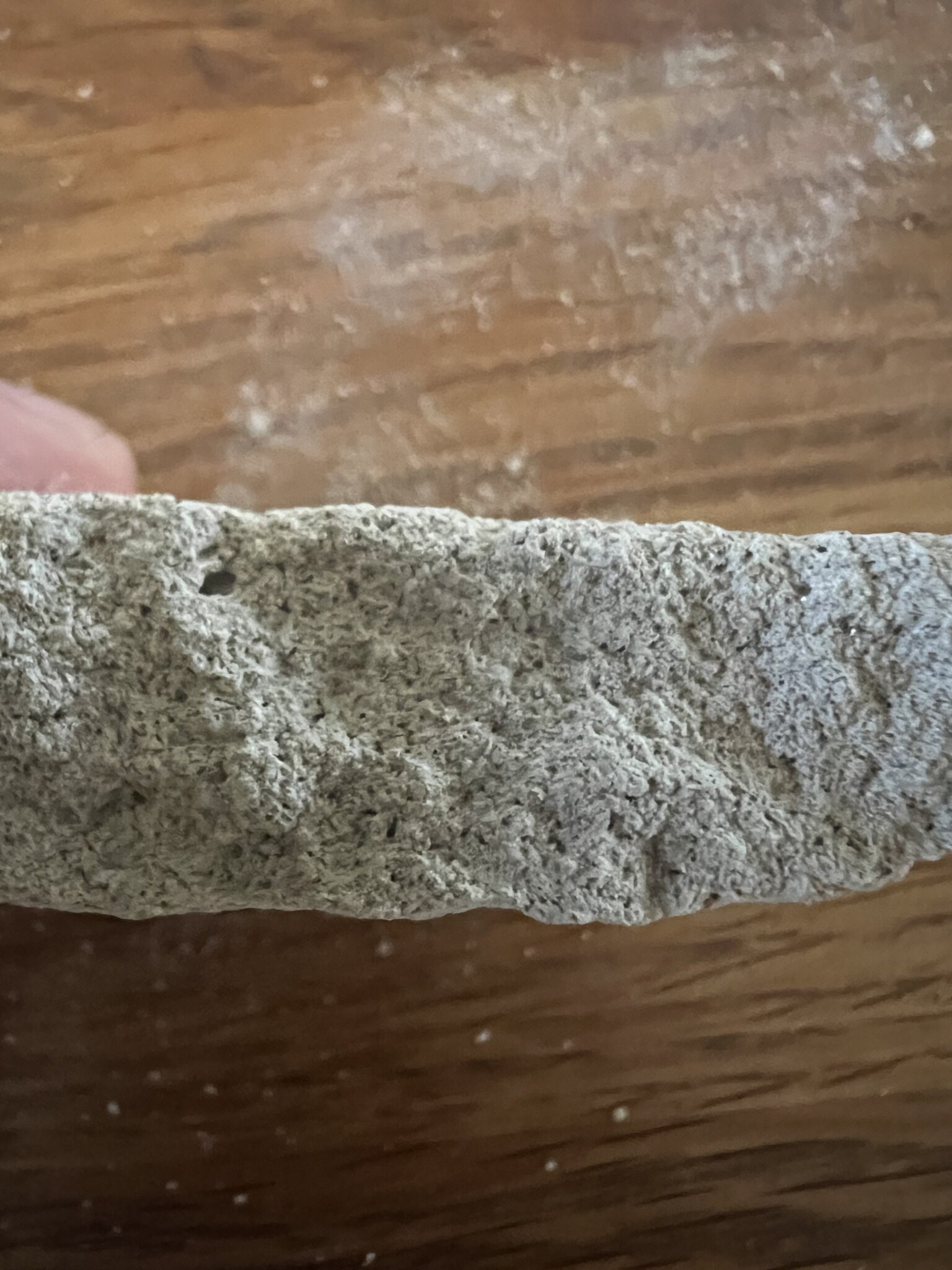

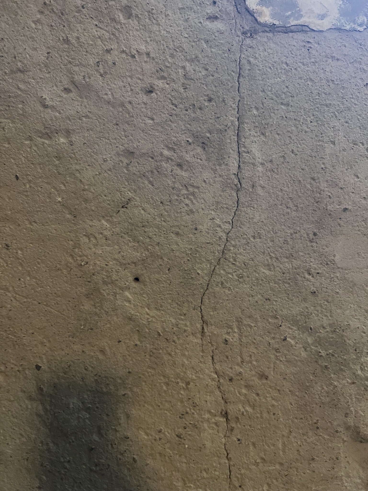

Börja undrar om detta är verkligen kalkputs? Jag har lagt på lite C-bruk och det ser exakt likadant ut som det som finns på källareväggen. Jag knäckte av lite C-bruk och la upp två bilder där den ena är C-bruk och den andra är det som finns på väggen. Anledningen varför jag funderar på saken är om jag ska göra klart med C-bruk eller byta över till kalkbruk.

Svårt att bedöma.
På filmen såg det ut som kalkbruk, så pass mjukt.
Tycker du ska byta till kalkbruk, och bara köra det.
Hugg upp sprickan och näta den.
