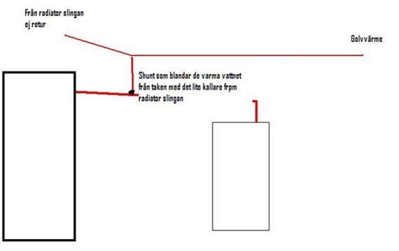

Jag kopplade ju in lite till golvvärmen för ett tag sedan. Kanske det som gör att det spökar. Men tror detta uppkom tidigare... Kan inte säga säkert. Luft tror jag inte det är. Kommer vatten direkt när jag öppnar säkerhetsventilen på pannan. Autoluftning på röret mellan pannan och tank som ha lite stigning. Manuell luftning i toppen av tanken. Funkar väldigt bra för att bli av med luft.
Men kanske det är min inkoppling av golvvärmen som motarbetar laddpumpen.
Anledningen till denna inkoppling är ju att jag vill kunna köra ut varmt vatten till golvvärme systemet året om, dels för att hålla fukt borta i källaren och för att alltid kunna ha varmt i torkrummet även fast shunten till radiator slingan är stängd.
Mitt på röret mellan pannan och tanken tar jag ut varmt vatten. Här sitter det en shunt som blandar vatten från radiator slingan. Tog inte på returen för där suger den ju bort vattnet eller hur man ska säga...
Kan ske skulle ha backventil både mot röret mellan pannan och tank och till radiator slingan. Det kanske kör ner vattnet i röret mellan pannan och tanken. Detta kanske bromsar laddpumpen? Känns så flummigt förklarat.
Bör inte vara något problem bara man tar ut från undersidan av röret annars finns risken att
luft följer med ,men om shunten öppnar/fastnar finns risken att för hög temperatur går ut i GV-slinga
