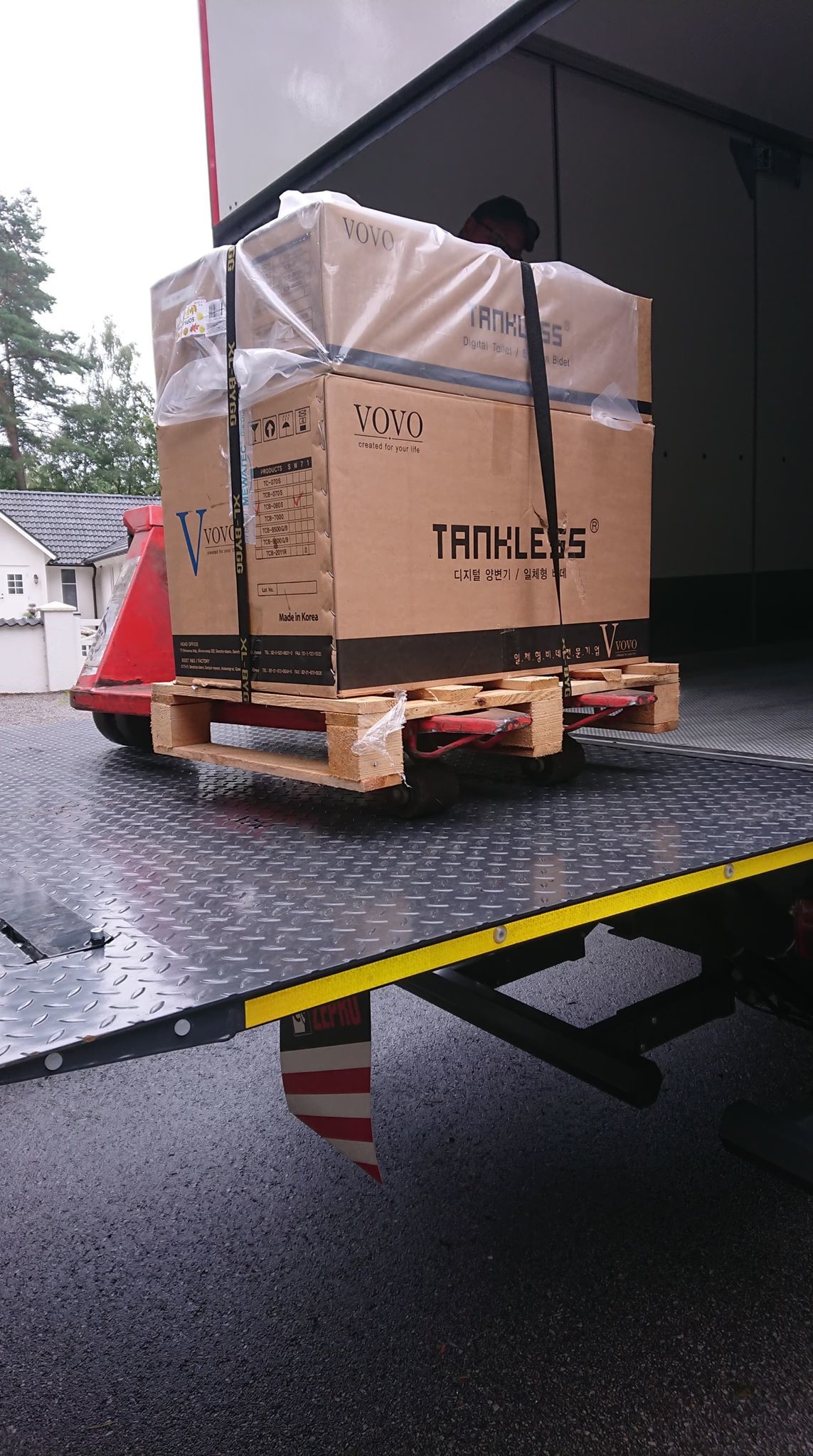

  • Leverans av tanklösa toaletter på en pall lastad på ett lastbilsflak, med synlig transportör.

Gällande det rent tekniska så kan du som sagt mäta trycket relativt enkelt med en manometer. Enda vitsen jag kan se med det är väl att du kan klaga till återförsäljaren när du kan bevisa att både tryck och flöde är inom spec.
Här är en inköpslista till Hornbach, som är det byggvaruhus som har överlägset bäst VVS-sortiment.
[länk]
[länk]
[länk]
Då får du en R15 yttergänga till din manometer. Du behöver också pasta/lin för att få det tätt. Det är enkelt att använda. Exakt hur du kopplad detta till någon kran hemma beror på. Bäst är om du kopplar till toalettens anslutning, du får kolla vad du har för anslutning där. Rätt märkligt att VVS-firman som installerade tronen åt dig inte kunde bistå med detta.
Tack än en gång! Jag skickade iväg min mamma till Hornbach för att inhandla det du länkat till och med hjälp av det mätte min man vattentrycket. Vi hade strax över fyra bar trots att det läckte lite under mätningen så vi kanske har lite högre tryck än så. Vi kontaktade PayPal (vi betalade via PayPal) som sa att vi skulle sätta press på butiken genom att hota med att starta en tvist hos PayPal för enligt PayPals villkor hade vi rätt till ett återköp. Puh! Toaletten är nu på väg tillbaka till Tyskland och vi får har fått löfte om att få tillbaka hela summan utom kostnaden för frakten tillbaka till Tyskland (som förvisso var snordyr, hade vi startat tvist hos PayPal hade vi sluppit fraktkostnaden men en tvist tar cirka en månad att lösa).
