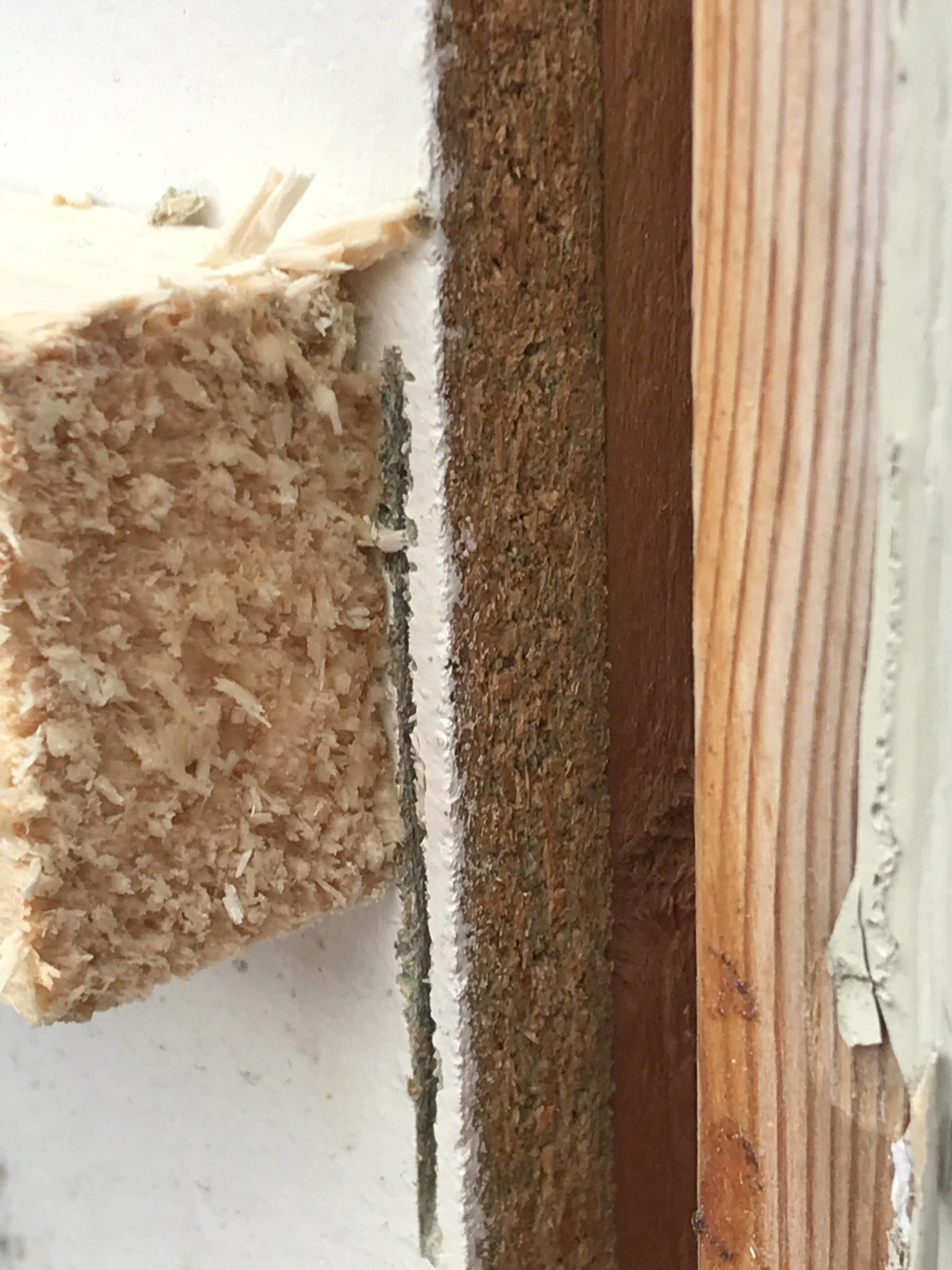

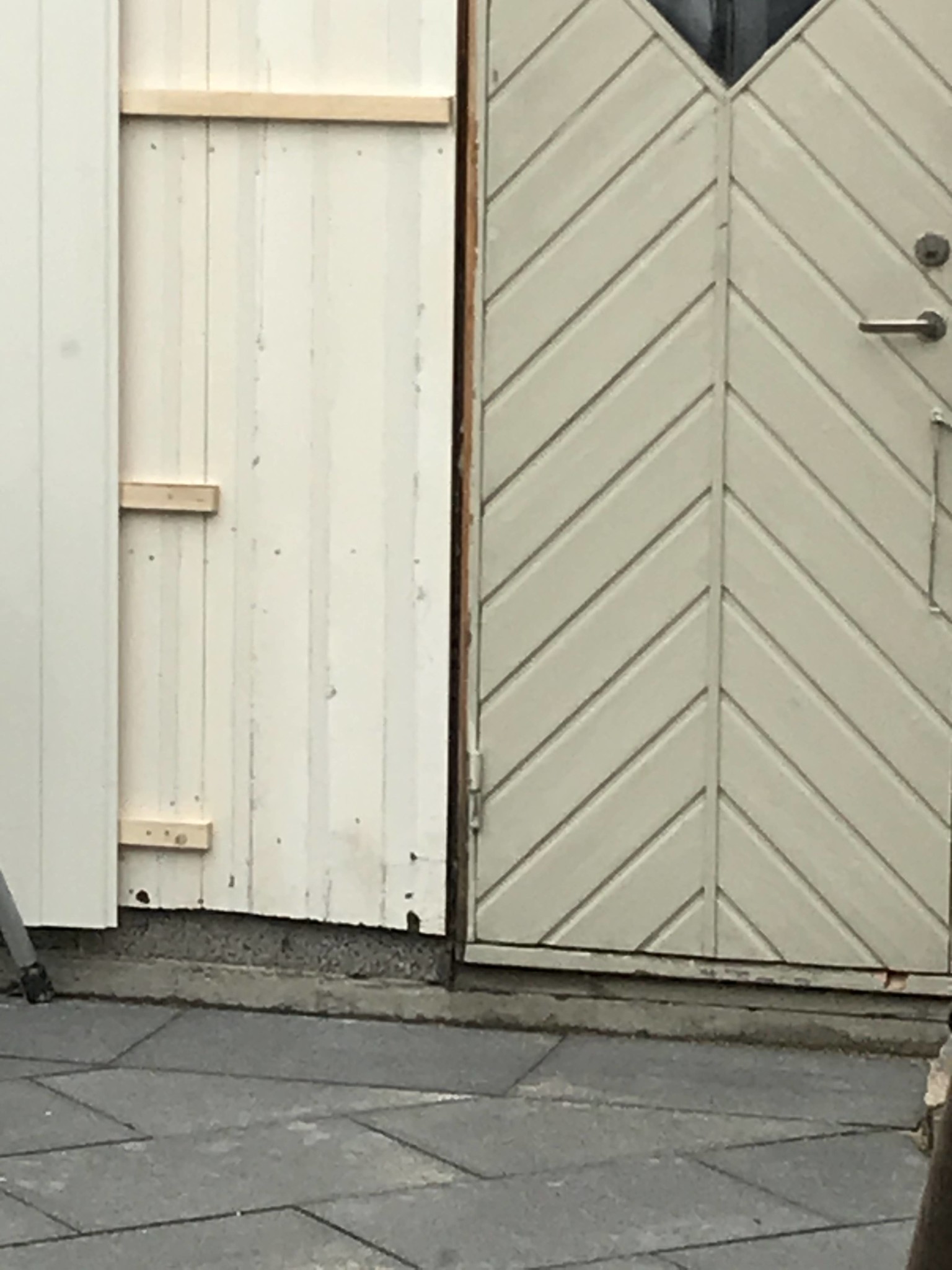

1. Gammal panel är fäst på spånskiva (gissar jag), fuktig i nederkant. är det verkligen rätt att behålla denna och sen bygga på luftspalt mellan nya panelen och denna?
2. bör lecablocken nertil putsas?
andra synpunkter?
Spånskiva på utsidan? Vansinne
Plåtfasad utanpå spånskivan.......hmmmmm
Luftspalt utanpå plåtfasaden och så en brädslåning...... nej vad har de rökt egentligen....
guggen

Vad menar du med plåtfasad? Det är trä?
Nu verkar det inte vara plåt. Jag tog miste.
