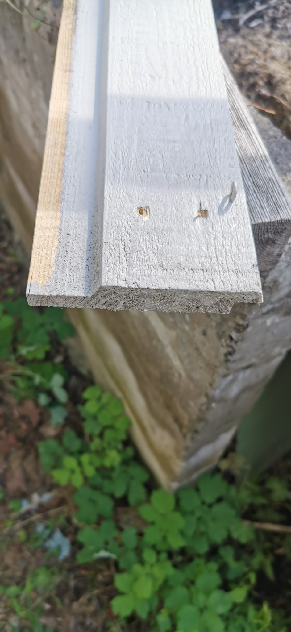

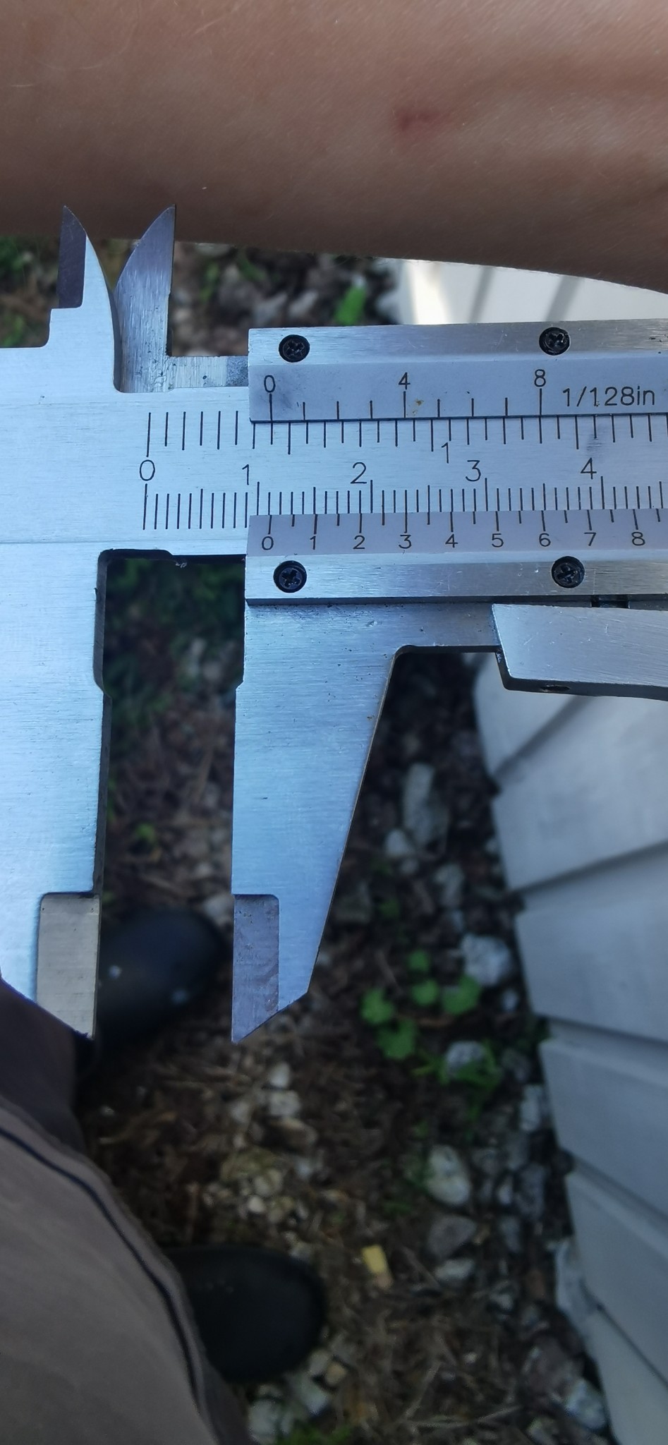

Hej! Har ett garage som jag behöver byta en bit panel på. Kan någon hjälpa mig att hitta rätt panel.? Jag får det till 90x10 vart hittar jag det förutom att klyva själv? Mätskiva mäter hörn av vit putsad vägg för noggrannhet i byggprojekt.
Mätning av bredden på en metallyta med ett skjutmått, visar cirka 2,5 tum.

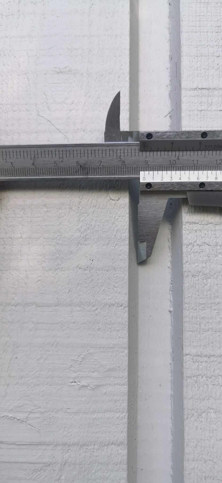

Ser ut som spontad panel, så du får mäta hela bredden eller ser jag fel?
Mycket riktigt spontad. Äntligen fick jag loss en bit man kunde mäta på. 120x22mm får jag det till. Kan det heta Spår panel? Vitmålad träspont, troligen spårpanel, ligger ovanpå varandra med synliga mått 120x22mm.
beroned på längden på panelen skulle jag nog åka till dom olika brädgårdarna och jämföra eftersom profilerna skiljer på vilken leverantör/såg det kommer ifrån.
Iofs beror det ju på vart den ska upp om det är två olika väggar kan det ju räcka att hitta nån som har typ samma
T tergo skrev:
vattenspont
22X120 BASPANEL (P-08421120) | Byggmax
