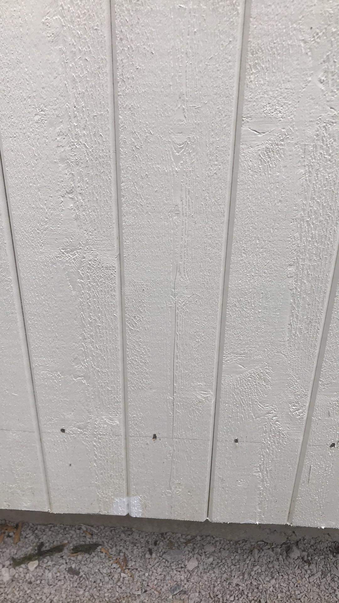

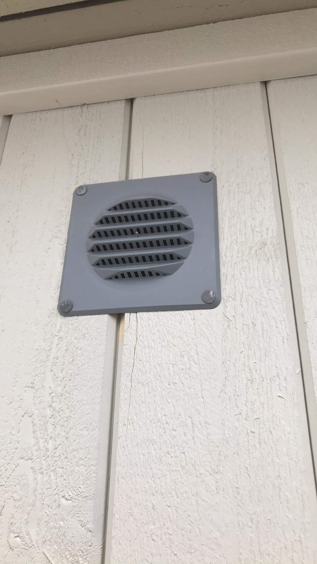

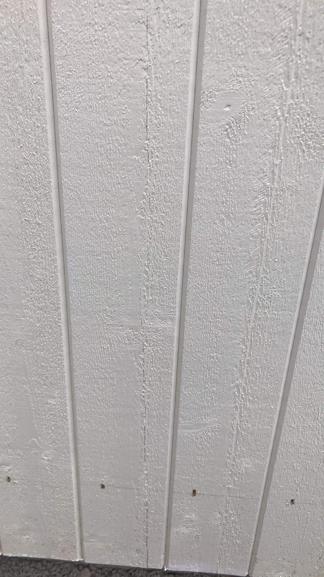

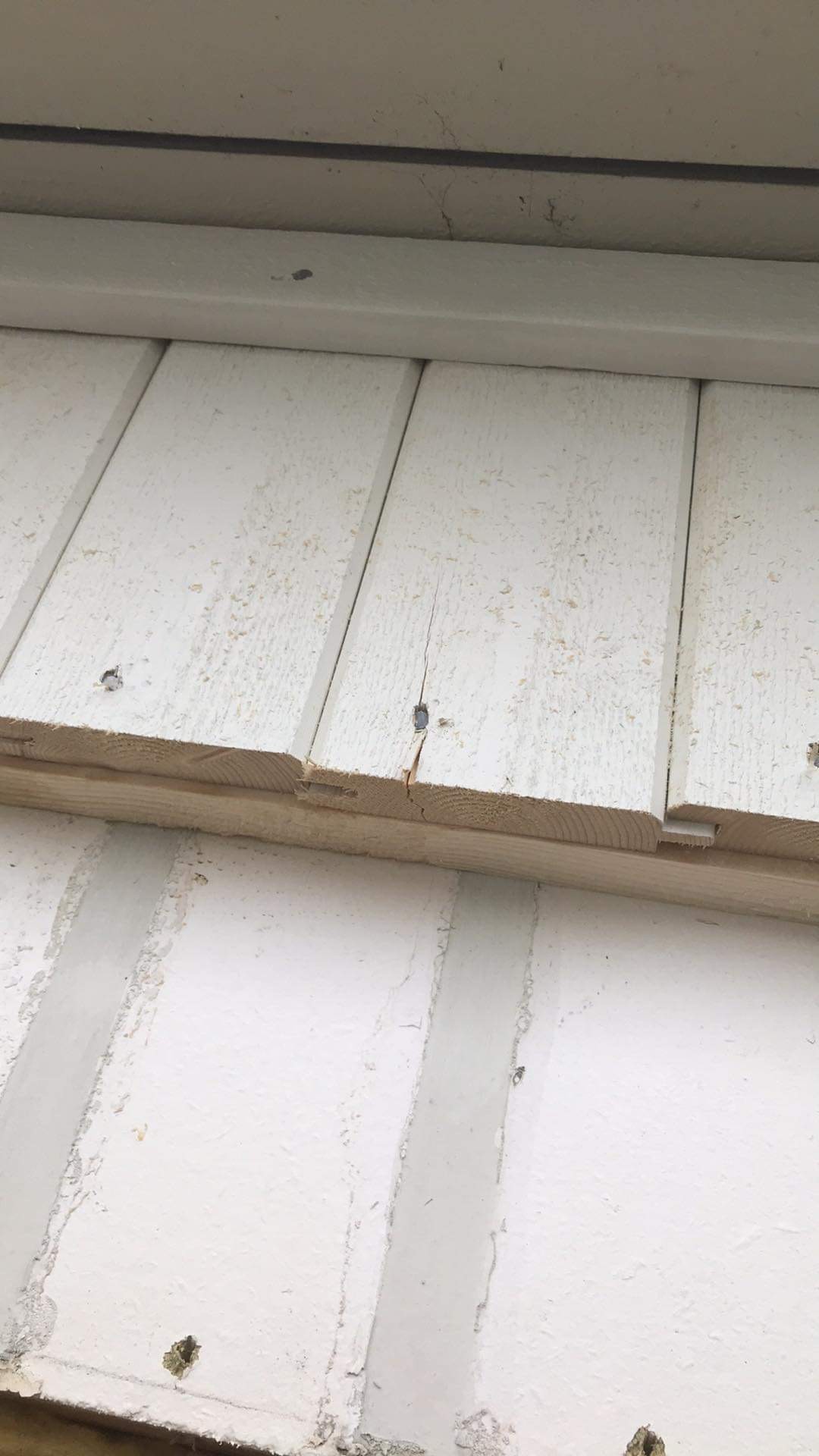

Har snickare hos mig som har gjort följande:
1. Snickrat läkt på gammal möglig spånskiva
2. Målat ändträ i 0,5grader och en panelsida i 10 grader på dagen och 4 grader på natten.
konsekvens: nu spricker det.
Hur hade ni gått vidare och vilka olika saker de gjort leder till att det spricker? Det har varit regnigt när de snickrade.
Jag hade framfört mina synpunkter till snickaren och bett om att åtgärda felen.
Vid första tillfället menade han att jag skulle betala för panelen som han förstört. Suck, blir värre var dag.
Jag kan ha fel, men tror knappast att målningen är orsaken till att det spruckit.
Bild 1 och 2: Dålig kvalitet på trät.
Bild 3: Sprucket pga hålborrningen.
Bild 4: Sprucket pga spikat för nära kanten och/eller med för vass spik som tvingar isär fibrerna istf att krossa dem.
tusen tack! Det som är lite konstigt är att det har spruckit på förrådet men inte på huset. Panelen på förrådet spikades med blöt spånskiva bakom innan jag kom på dem och stoppade dem.
