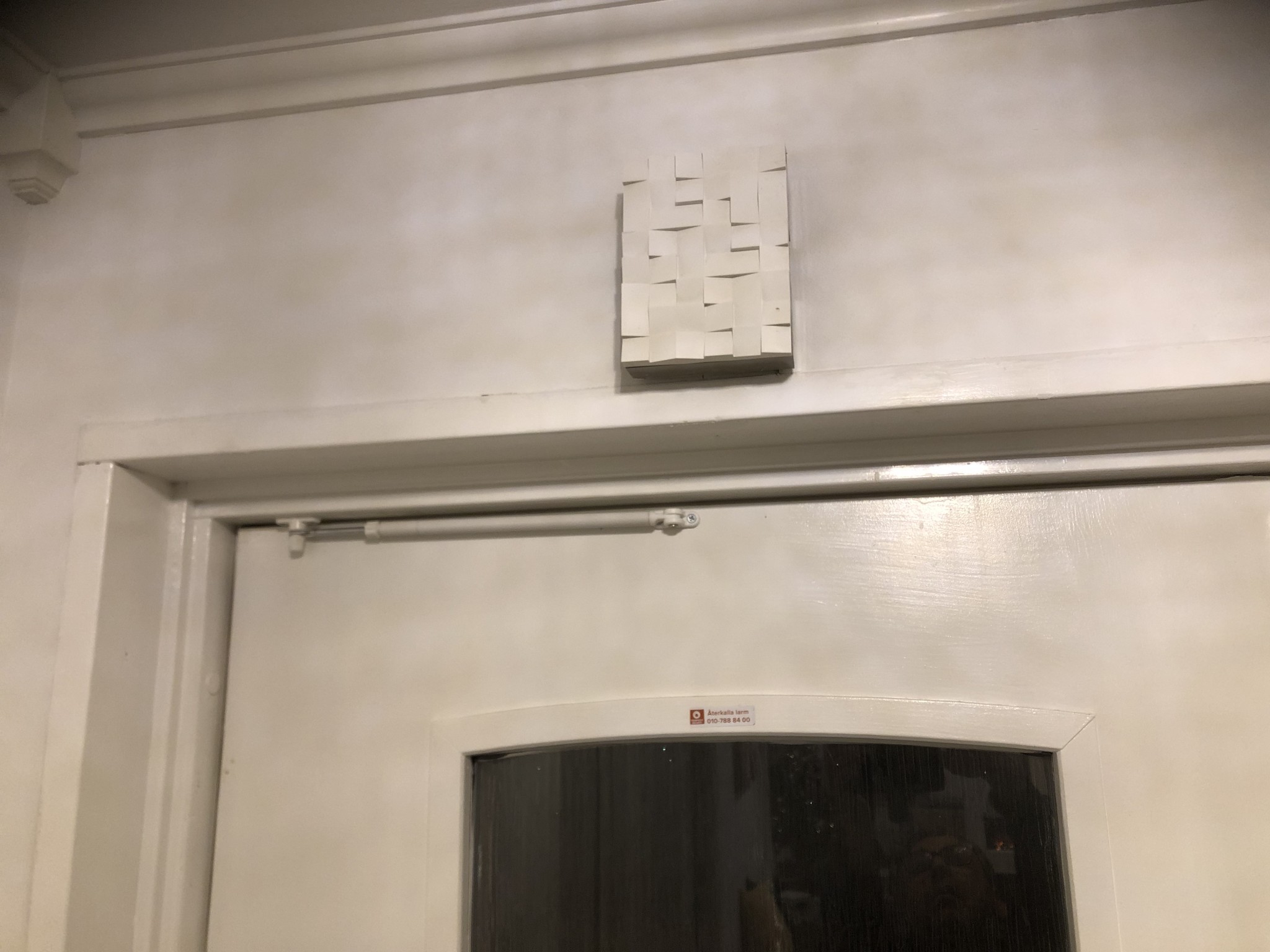

Ska ha en luftvärmepump som ska sitta ovanför ytterdörren. Det ör 35 cm utrymme. Jag pratade med en försäljare och han påstod att den enda som får plats där är just denna pump.
Jag var mer inne på Mitsubishi eller Fuitsu som jag har har haft god erfarenhet av.
Vad tycker ni?
Det räcker normalt med ca 5 cm ovanför innerdelen. Går då bra med t.ex. en Fujitsu på 27 cm eller Mitsubishi 28 cm hög. Inte nödvändigt med LZ35.

Det finns en dörrkarm som sticker ut ca 3 mm enligt bild.
Tror du man kan inkludera den i utrymmet eller inte?

Man kan sätta en plywood eller masonitskiva på väggen ovanför och låta innerdelen hänga ner lite över dörrhålet för att komma förbi dörrlisten. Men luftriktarna på innerdelen blir ju mer utsatta om man skulle råka komma åt dem.
