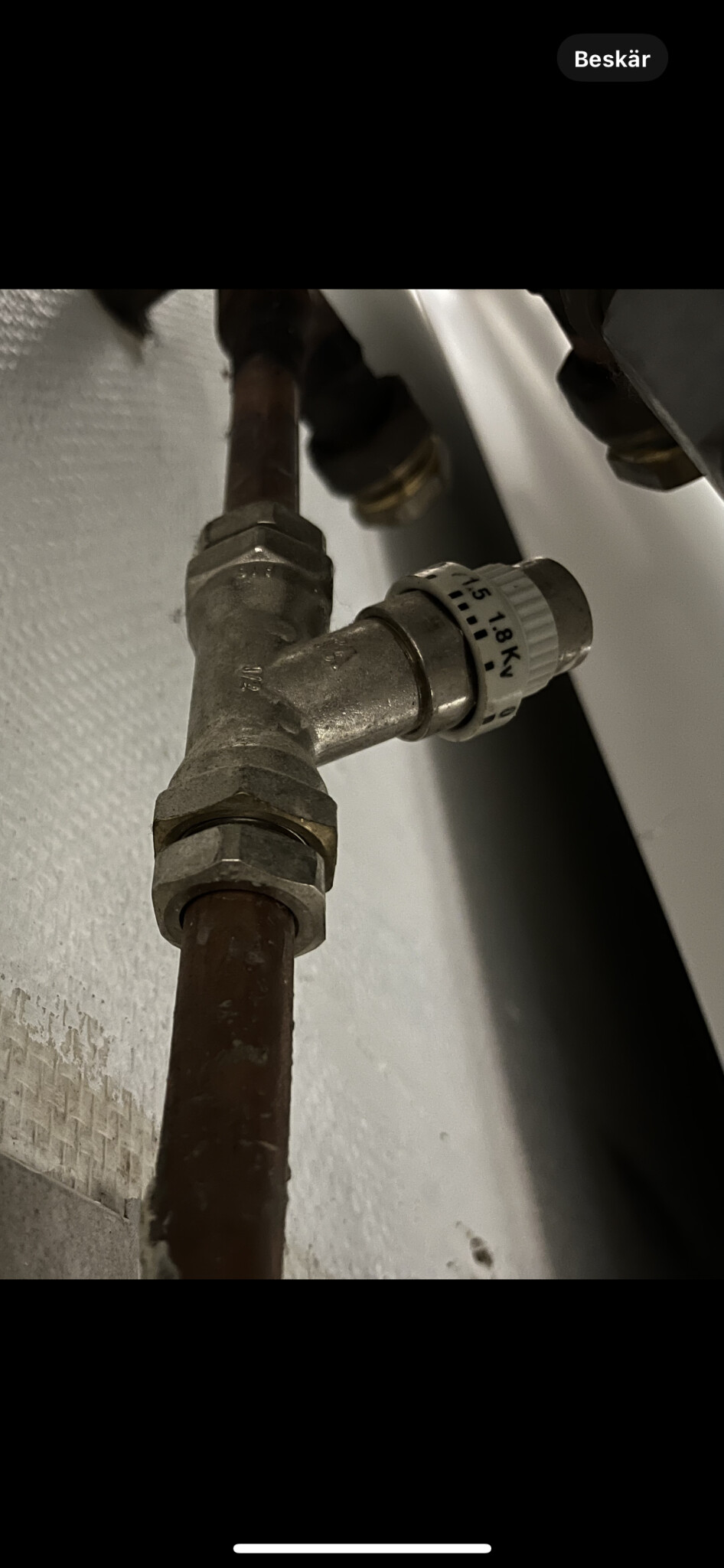

Ojdå missade bilden på vrid ventilen, är det den som du har använt till att ställa in värmen från c-pump till golvvärmen?
Ursäkta mig men det ser ut som en av/på typ kulventil inte något som styr överhuvudtaget ,pilen anger flödet ..
Som sagt fördjupa dig i detta,
Du skrev att du ställde in manuellt vilken temperatur som flödar in i golvvärme system, betänk då att det var DU som var själva regulatorn just i detta ögonblicket då du visste att temperaturen låg på 40 C.
Jag syftade på att när du eldar i pannan och någon fyller på utan din vetskap, vem står då som regulator ansvarig för ventilen står i det läge den hade senast efter din just,
Det är termostat styrning i någon lämplig form som jag menar…i stället för dig….

men det är just detta som är problemet, det finns ingen "regulator" inne i huset om jag ine agerar regulator själv via appen. Värmepumpen kör bara på utifrån en förutbestämt värmekurva baserat på utetemperaturgivaren säger som sitter i utefläkten.
Finns ju temperaturbegränsningsventiler som ser till att det är en konstant temperatur som går till golvvärme systemet.
Det är som ett skydd , då är det inget problem längre.

Förtydliga...ang. den ventil
Jaha då var jag fel ute ändå,,,verkar som det är en äldre variant av termostat mekaniskt inställbar jag tycker mig se kapillär rör lindat runt änden, frågan är hur mycket gas som finns kvar däri..
Jag var otydlig när jag funderade över hur mycket gas som kan finnas kvar i kapilärröret som sitter i änden på denna äldre version på vridbar termostat liknande de som brukar finnas på element.,
Kapilärrör är endast för att reglera så den manuellt inställda temperaturen bibehålls, exempelvis vid stigande omgivnings temperatur så stryps flödet över ventilen.
Faktiskt så att det är ett köldmedium som ökar/ minskar trycket i kapilärröret och i. Ena änden så rör sig själva ventilkäglan som pressar och släpper mekaniskt påverkas kranvventlen ökat gas tryck = minskat vattenflödet och minskar gas trycket i kapilärröret pga svalare omgivnings temperatur så ökar flödet och varmt vatten från din panna eller LVVP flödar in i golvvärme slingorna och värmer upp rummet. Hej då..
Det ser ut att vara strypventil med Kv-gradering för inställt värde.R Rolle85 skrev:
1,8 betyder Kv=1,8. Det innebär att flödet är 1,8 kbm/h då tryckfallet över ventilen är 1 Bar (10 m vp).
