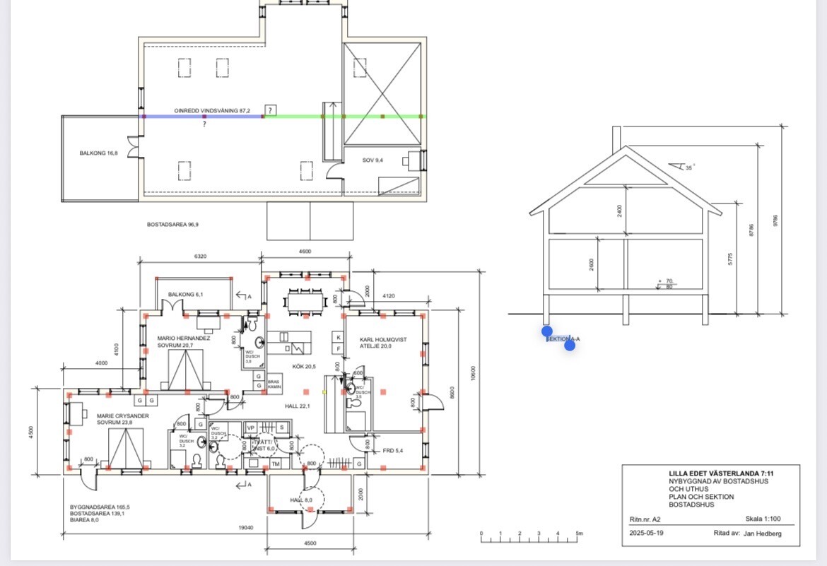

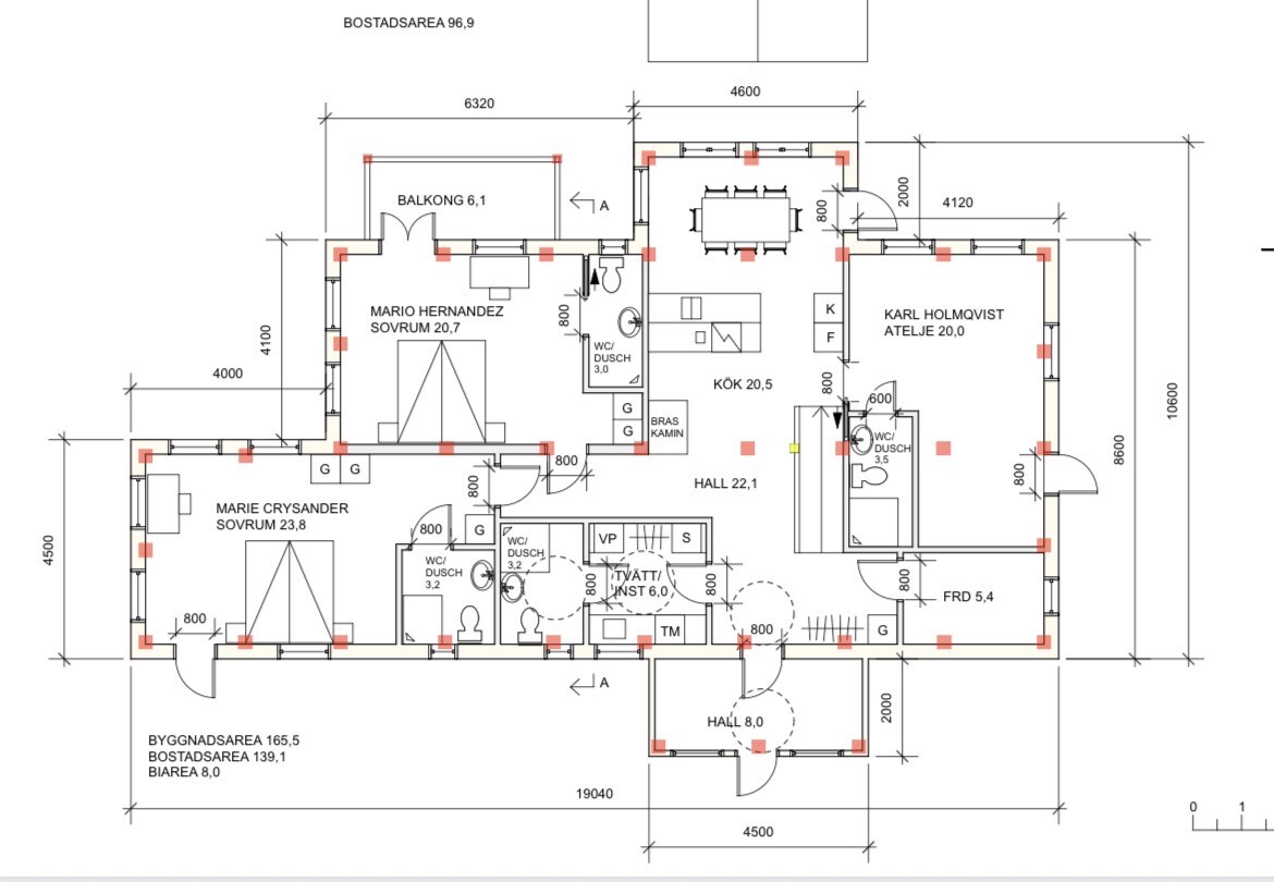

Om du kommenterar på min inlägg är så att vi inte ska ha platta utan endast plintar
Berget ligger bara 1,5 m djupt.
Men undrar om man kan bygga direkt på pålarna istället alltså sylbalken direkt på stålbalken svetsade mot pålarna 🤷🏻♂️
Ska du påla så kort? Pålarna måste borras ner i berget om du ska påla så kort. Men jag får inte ihop det rimliga i den här grundläggningen, det är fortfarande för många pålar/plintar även om du inte ska ha en betongplatta.
Bärlinor av trä klarar längre spännvidd än 2 meter (beroende på dimension så klart).
Ska du ha stålbalkar på pålarna, ja det kan man i princip göra. Men då ska du utnyttja stålets höga bärförmåga och jobba med spännvidder på runt 5-7 meter på stålet för att ha någon vinst med metoden. Då använder du stålbalkarna som kantbalkar och lägger syllen på stålbalkarna, typ.
Har du någon ritning att visa?
Tack @wittenW witten skrev:Ska du påla så kort? Pålarna måste borras ner i berget om du ska påla så kort. Men jag får inte ihop det rimliga i den här grundläggningen, det är fortfarande för många pålar/plintar även om du inte ska ha en betongplatta.
Påla för att inte gräva 🤪
Visst har du rätt om stålbalk då 5-7m avstånd.
Tack för svaret!
Ritning här :
