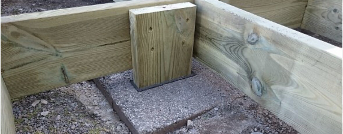

Jag ser många snickare som stöttar upp altanbjälkar med tryckt virke mot marksten samtidigt som de påpekar att trä är ett levande material som krymper och expanderar. Det gör ju dessa stöd också, så borde inte altanen börja svikta då beroende på virkets fukthalt?
  • Tryckimpregnerat trästöd stöttar altanbjälkar och vilar på marksten, vilket kan påverkas av träets fukthalt och orsaka svikt i altanen.
Det lär inte vara mer än några millimetrar som virket rör sig. Annars hade trähus dragit sönder sig själva vid det här laget.

Dessutom är rörelsen i fiberriktningen nästan obefintlig, så i det specifika fallet blir det inga fuktrörelser att tala om.
