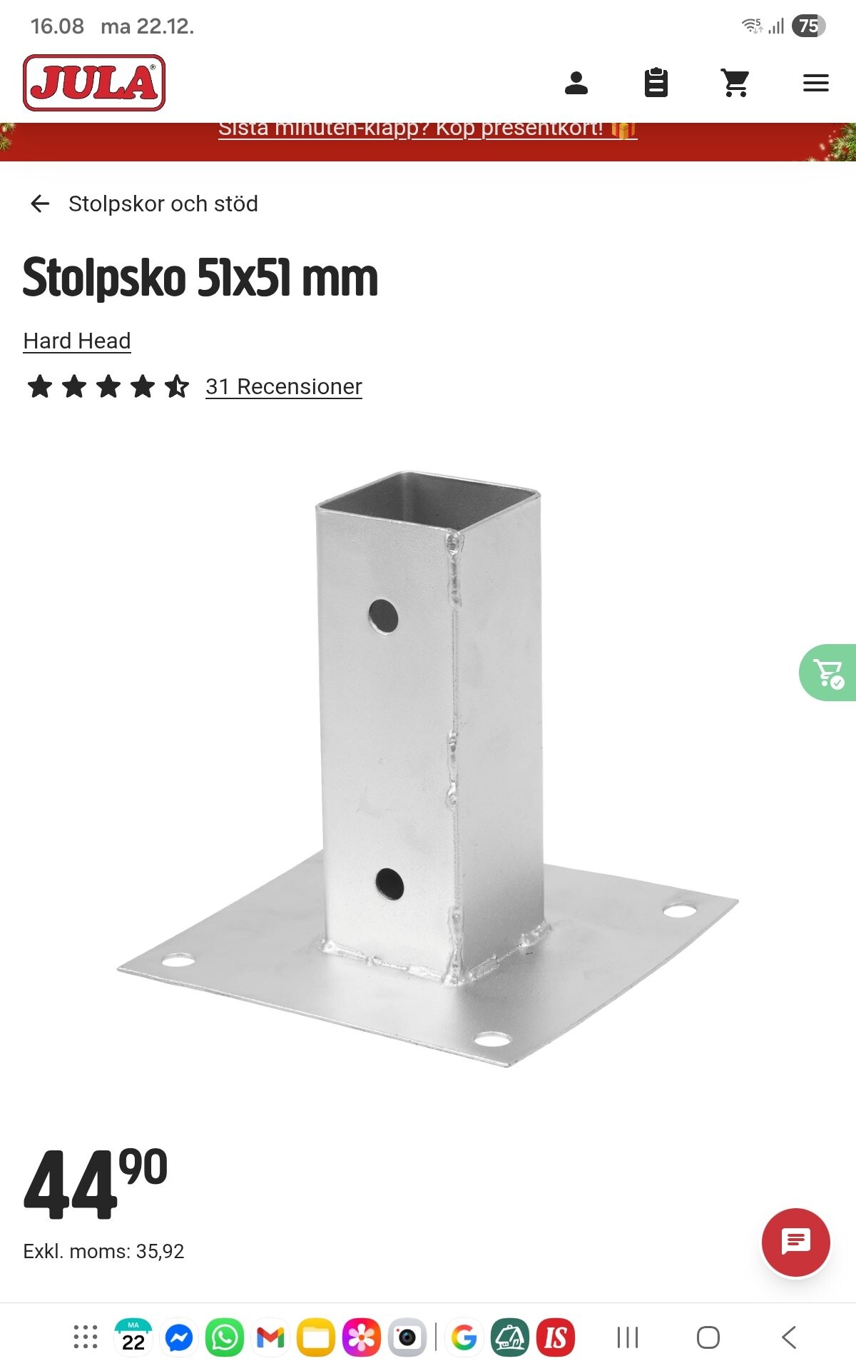

En sådan uppochner i botten av träplatån?A annaww skrev:Har gjort en kopia av vårt barndomshus som är tänkt som fågelmathållare. Taket går att öppna på ena sidan och ska stå på den trä platå ni ser. Har köpt en trästolpe från JULA men har nu kris i hur jag ska fästa denna på bästa sätt? Huset är relativt tungt och ska självklart spettas ner i jorden en bra bit men fästningen undertill behöver ju vara stabil som fan för att hålla emot vind.
Vad är bästa lösningen? Har hyfsat begränsad möjlighet verktygsmässigt men är öppen för alla förslag! Finns det något beslag man kan komma undan med att skruva till endast undertill?
Hjälp en dotter fixa sista julklappen till sina fågelgalna farsa!
Du får tälja stolpen aningen så den passar.
Edit. Nej denhär passar direkt, såg en annan på 45 x 45 och då behövs modifiering.
Funkar utmärkt för vårt fågelhus iallafall.R RoAd skrev:
Du skall inte ha en konisk stolpe i ett rakt hål. Stolpen skall naturligtvis matcha hålet lagom tajt.

Sätt ett stolpspjut i änden istället och kör med en tryckt 45x45. Runt 45x45:an skruvar du 28x70 brädor som en krans, då har du något rejält att skruva fast fågelbordet i sen.

slå ner pålen, skruva fast en hålplatta i toppen, fäst huset underifrån i den.

Ska vi ändå hålla på med skruv kan man ju förborra och sätta dit en fransk träskruv med en rejäl bricka?
Men jag skulle nog ha valt att ta upp ett hål i botten och haft stolpen genomgående om jag hade mer tid än material tillsammans med några vinkeljärn. Skruv genom ena taket ner i stolpen samt vinkeljärn under/inuti för att stabilisera.

Jag skruvade 2 balkskor under huset som jag sen trädde över stolpen och skruvade fast
