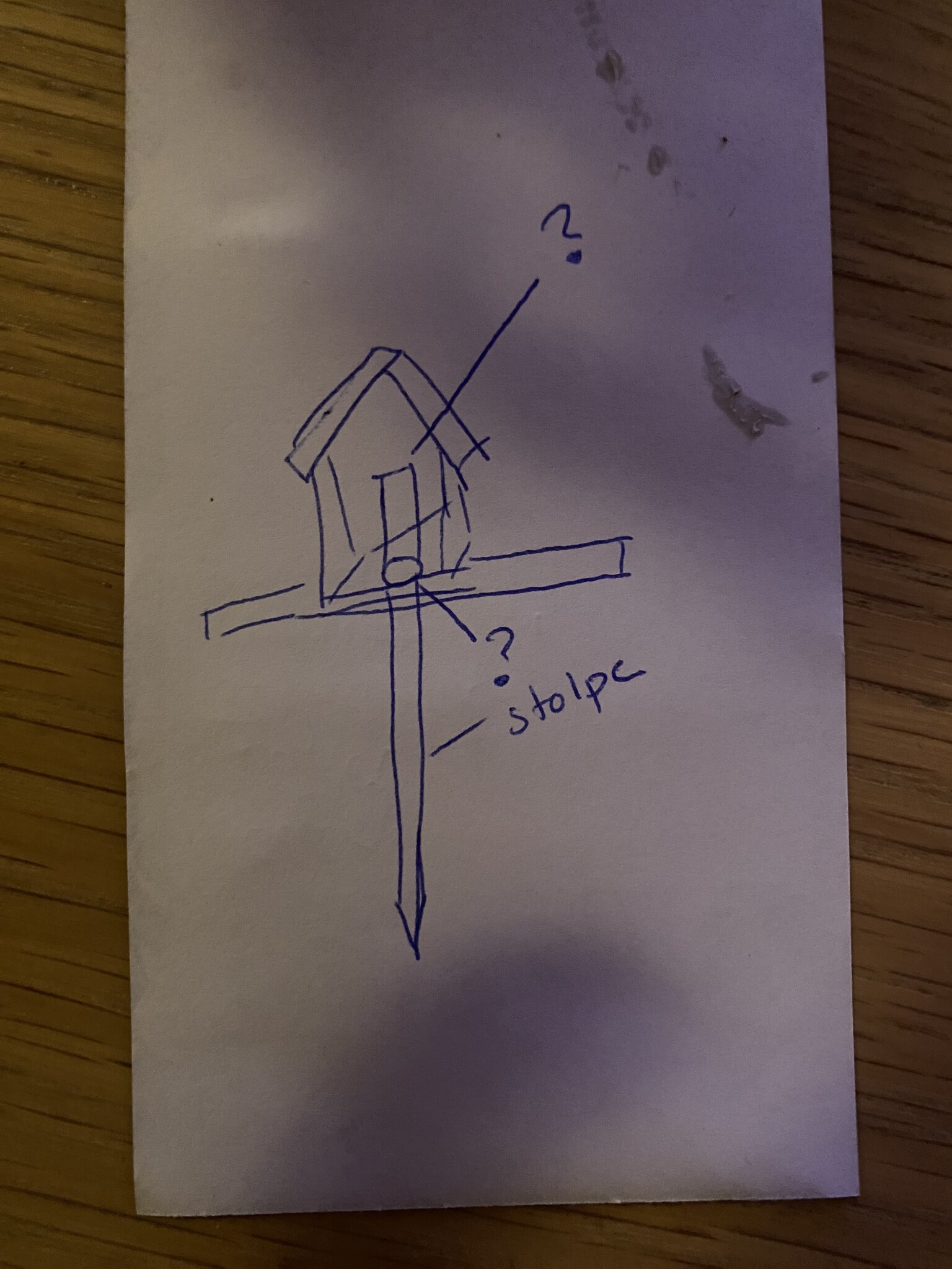

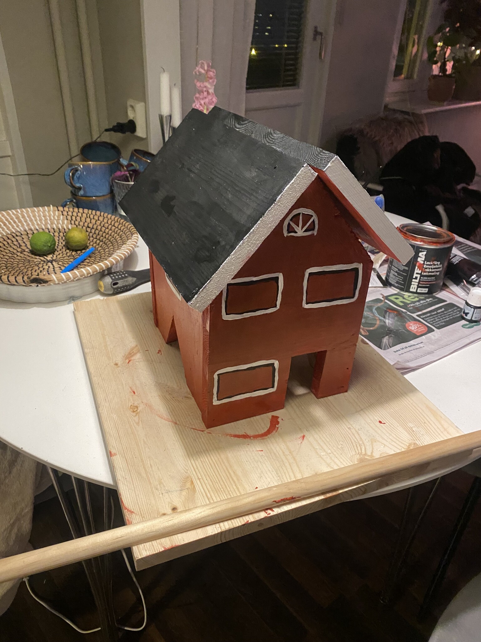

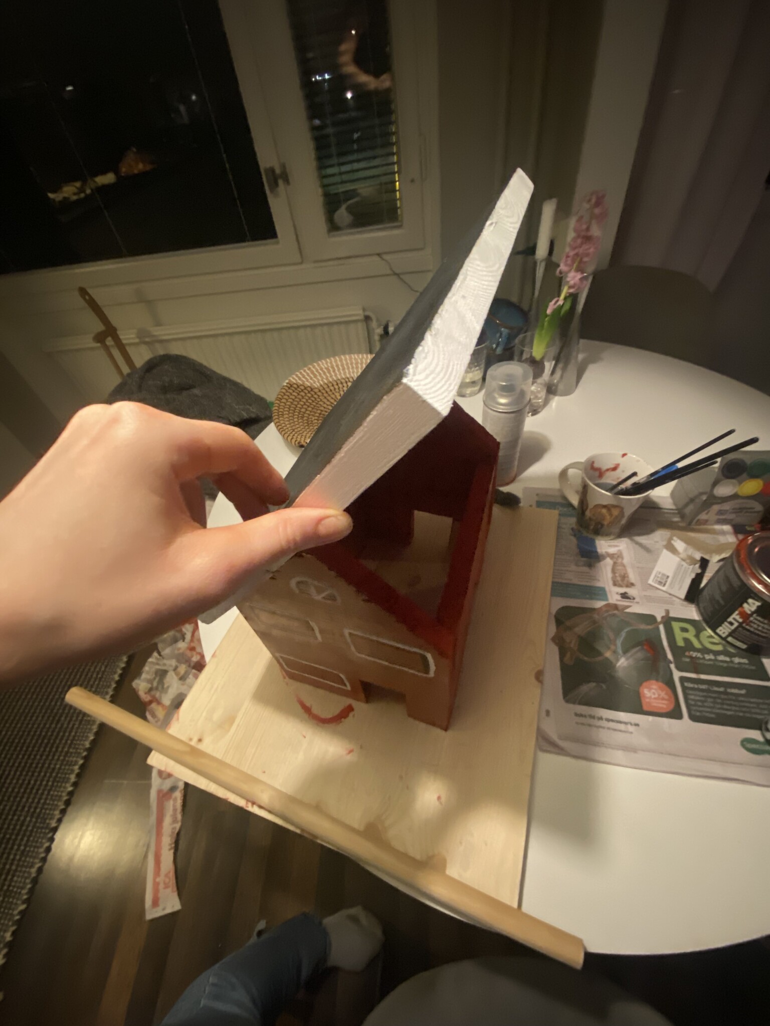

Har gjort en kopia av vårt barndomshus som är tänkt som fågelmathållare. Taket går att öppna på ena sidan och ska stå på den trä platå ni ser. Har köpt en trästolpe från JULA men har nu kris i hur jag ska fästa denna på bästa sätt? Huset är relativt tungt och ska självklart spettas ner i jorden en bra bit men fästningen undertill behöver ju vara stabil som fan för att hålla emot vind.
Vad är bästa lösningen? Har hyfsat begränsad möjlighet verktygsmässigt men är öppen för alla förslag! Finns det något beslag man kan komma undan med att skruva till endast undertill?

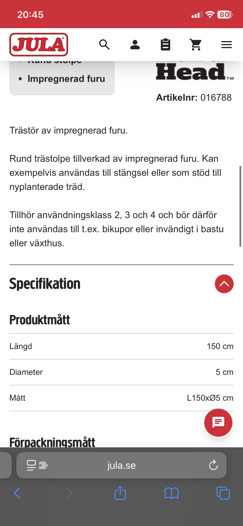

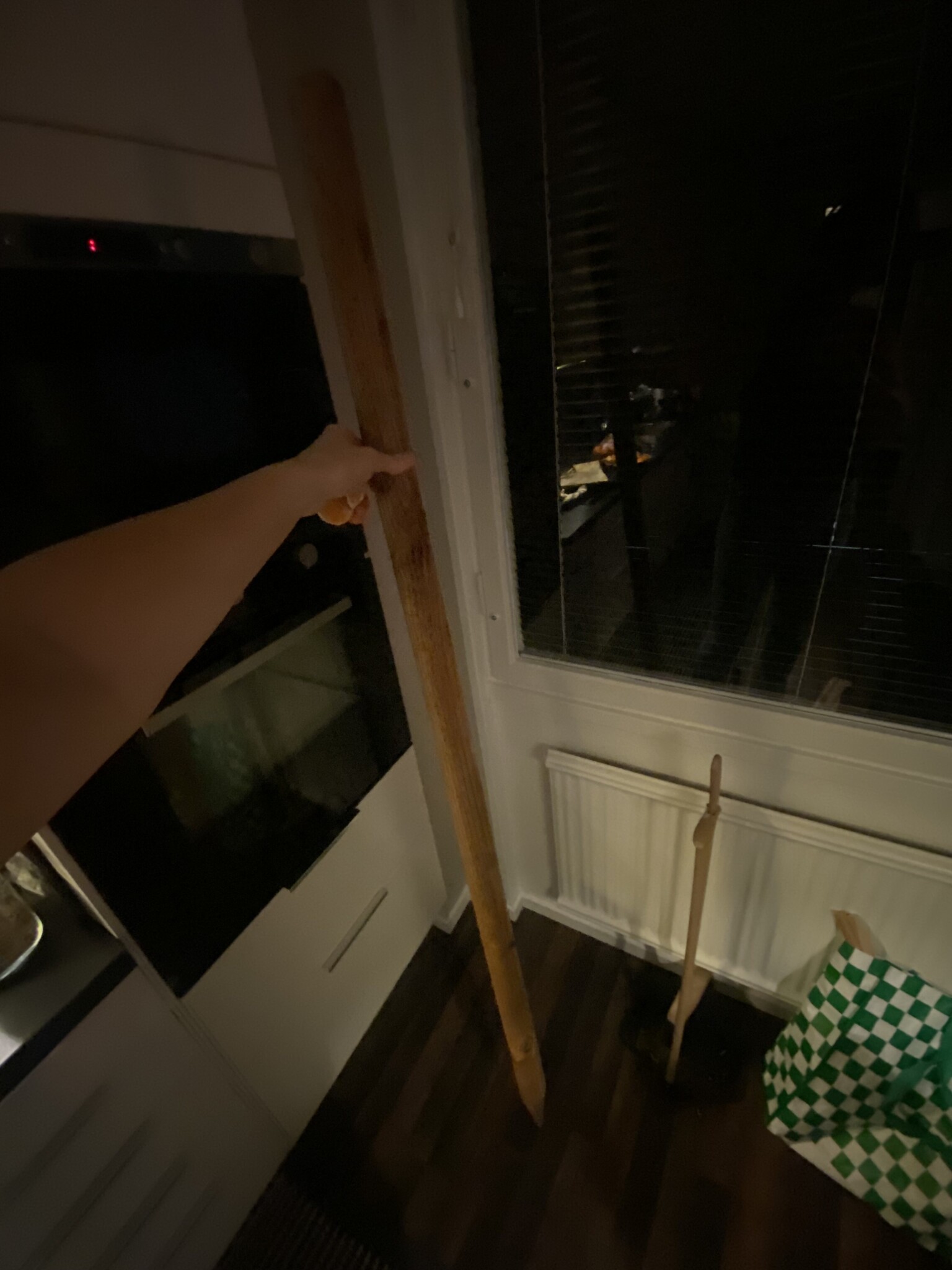

1) Sådana stolpar är lite för klena (möjligen behöver du fler än en, eller en wire som stadgar upp den åt motsatt håll som huset sitter. Mina murknar fort i jorden dessutom.
2) Dessutom är det bra att sätta en 90° vinkeljärn (gärna rejäl hyll-konsoll) på stolpen som håller under huset och skruvar genom stolpen högt upp i huset på den sidan - för det sr ut som att du tänker ha stolpen på "baksidan". Annars flera vinkeljärn med stolpen mitt under huset.
Det blir rätt tungt för stolpen att klara hävarmen, jag har haft liknande tungt hus uppsatt, men då hade jag det hängande under en överliggare på en stolpe (men rejälare virke. Det finns sådana i smide att handla men de ser klena ut de också).
Gör träplatån mindre, det blir mindre tyngd och fåglarna och ekorrarna tar sig dit lika bra ändå (jag hade ingen alls - samt att det inte rinner in regnvatten/snö som blöter upp maten.

Tack för svaren! Är det helt galet att försöka borra ett större hål i platån? Dvs pinnen går igenom brädan och en bit upp i huset? Tänker om man kan borra ett större hål i samma omkrets som stolpen och sen hyvla ner toppen av stolpen så att den ”tajtar till sig” precis innan stolpen nuddar taket?Spikbjörn skrev:

Det är en bra idé! Kanske det bästa hittills. Toppen av stolpen gör du kilformad så att husets tak vilar på den. Sedan kan du köra spik genom taket in i stolpen.A annaww skrev:

Stolpen är i klenaste laget kanske, den bör nog hålla men en enklare lösning hade kanske varit att byta till en fyrkantig tryckt stolpe, 70x70mm, till dessa kan du hitta stolpskor i nästan vilken byggvaruhandel som helst.
