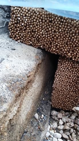

Är det helt okej att montera isodrän skivan så här ? (mot sulan)
Luft spalt på ca 40mm, kan bottna hela tummstocken!
Är nog risk att skivan trycks sönder vid återfyllningen eller senare när det sätter sig borde man inte skära en bit och lägga bakom ?
jag ifrågasatte skivans placering!
men dom tyckte" det där gör ingentig det fungerar lika bra ändå!"
Nu är arbetet avbrutet pga semester men ju mer jag tänker på det så växer irritationen!
Jag skulle i alla fall skurit skivan så den ligger mot sulan eller lagt en tunnare bit bakom.
Jo det tycker jag med!
Men det borde det anlitade företaget göra!
