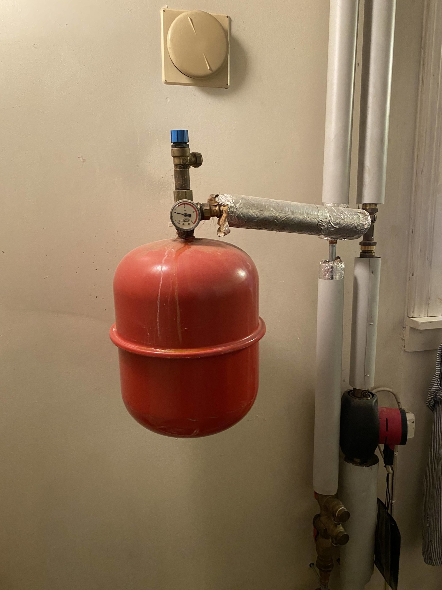

Jag har problem med vart jag fyller på elementen. Kan ni hjälpa mig? Bifogar bilder från källaren. Vi värmer med pellets och har en back-up i form av elpatron. Kärlet på bild ett är elpatronens kärl (antar jag?)

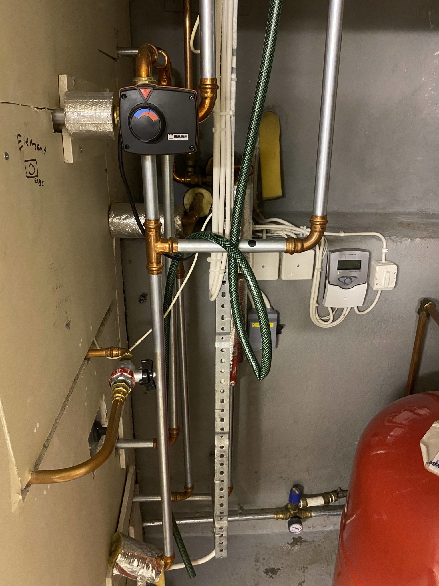

Bild två är från pannrummet. Förra ägaren har skrivit att man fyller på vatten och en pil på bild tre. Men hur? Vrider jag bara?

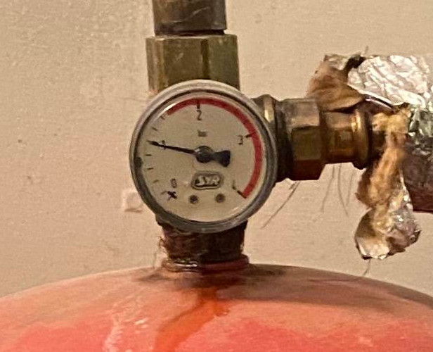

Trycket ser bra ut så det behöver inte fyllas på.
Manometer på en rödledning visar trycket på 1 bar, insvept med silvertejp och isolering.
Se till att det håller sig runt 1.
Annars är det nog bara att vrida på kranen. Men behöver du fylla på ofta läcker det någonstans.

Tack! Nej det hoppas vi att vi inte behöver. Men släpper jag inte ut trycket där?
Verkar vara ett skapligt hus, klart beror på om ni bor i söder, shunten är bara öppen lite gran för värmen.
