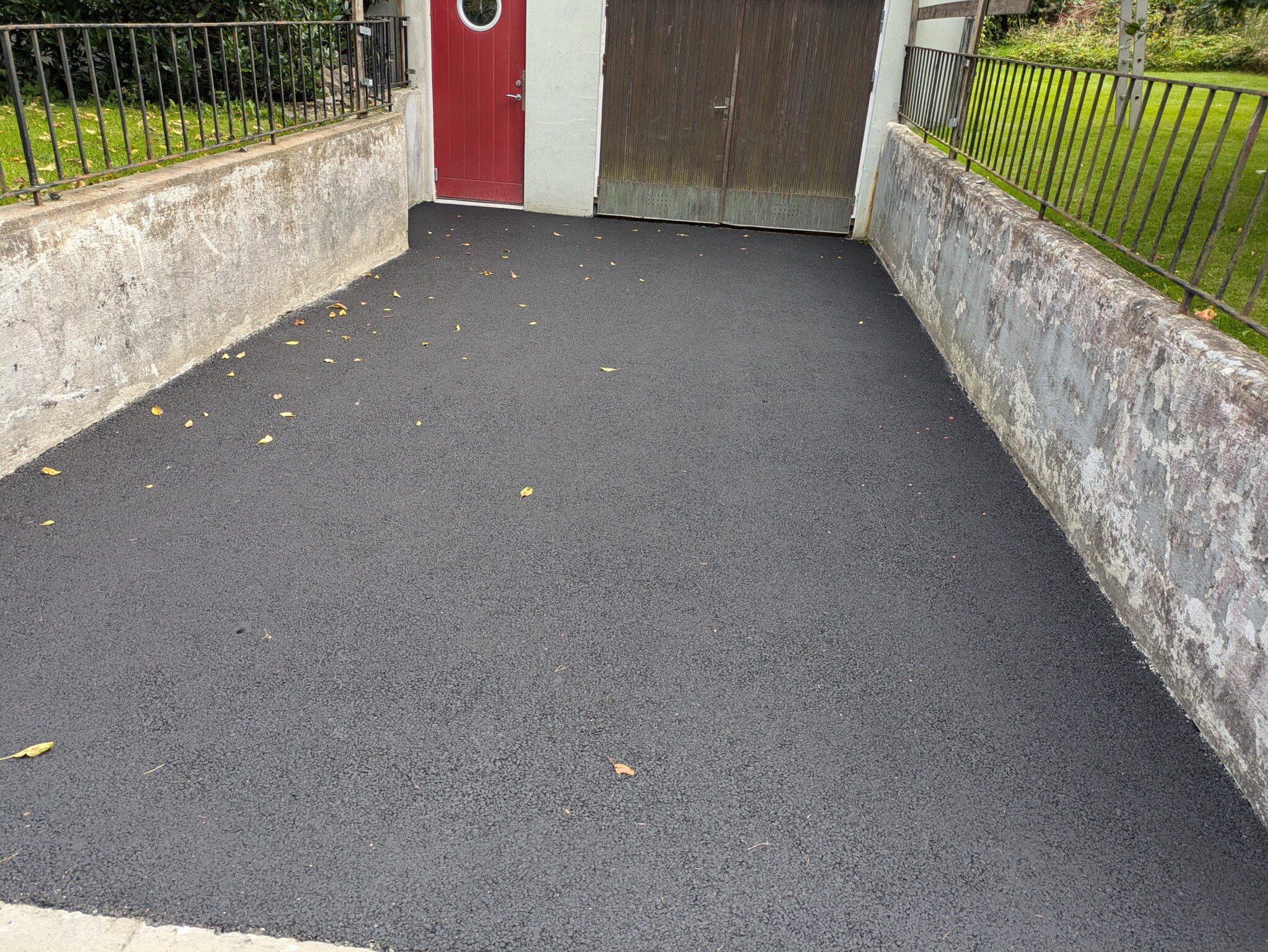

Tack för svaren, nyttig info! Då är alltså väggrus med 0-16 inte optimalt. Var det jag hade hemma, men annars är det väl inte konstigare än att åka och köpa några hinkar makadam.
Som sagt så lossnar det bara mer och mer när jag pillar. En liten reparation blev plötsligt större, någon som känner igen sig? 😁 Det är så himla sandigt också, det ska väl inte betong vara?
Och kan någon förstå vad det är för plastmatta som ligger rätt under betongen?
Tanken var att asfaltera om hela uppfarten och då också denna snutten. Men asfalten verkar helt okej och klarar sig ett antal år till. Så det är just denna biten... det blir ju typ en kubik betong och det är ju typ ett antal hundra säckar haha. Inte längre en så temporär lagning.
Kanske lättare att bara lägga en fiberduk och på med grus. Men då blir det väl en liten "ficka" mellan asfalten och huset där vattnet inte har någonstans att ta vägen än ner

Det var betong en gång i tiden, du ska fortsätta ner, den fint rengjorda ytan du grävt upp var en del av samma betong en gång i tiden. Du kommer inte kunna hitta en solid bit att sluta vid, betongen suger upp vatten och fryser på vintern. Hela kakan är förbrukad, vill du inte riva upp allt så måste du ge upp, såga en kant och sluta vid den till det är dags att göra om allt.
Eller riva upp allt, lägga 0-16 och packa med padda.

Ja det stämmer nog mycket väl det du säger...
Vad är det lättaste att göra i förhållande till pris och arbetsmoment? Göra en enklare stenläggning med större marksten?
Alternativt att prioritera upp asfalteringen i budgeten och låta det vara tills dess, kanske är det vettigaste...

Hejsan igen
Litet hål blev... väldigt stort. Haha
Jag har tackat ja till att asfaltera om hela uppfarten istället, inkl detta område som var betong. Så nu håller jag på att hacka bort den. Det är nog det enklaste och billigaste kontra tid och insats.
Tänkte fråga ifall det är något jag behöver åtgärda innan de asfalterar, eller om det går bra att lägga asfalten dikt an mot huset. Eller om jag behöver lägga någon ny betong emellan typ under dörren?

Jag presenterar lösningen på hålet
