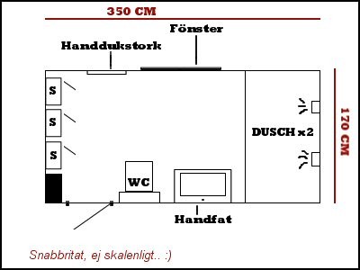

Eftersom jag tycker det är ganska roligt att följa andra som renoverar och står i, oavsett badrum eller annat så tänkte jag göra en liten tråd här om vårt badrum (ej färdigställt än). Där jag presenterar våra framgångar och motgångar!
Ritningen nedan är på hur den ska bli, inte hur den är idag!

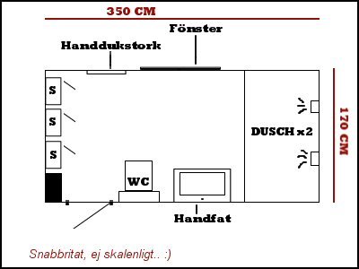

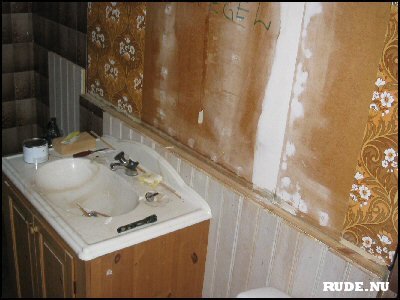

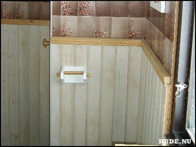

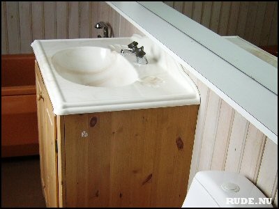

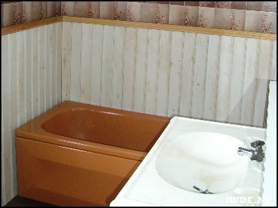

Svårfotograferat utrymme kan jag tala om, men försökte visa lite av vårt mycket "vackra" badrum..
Av någon outgrundlig andledning så har föregående ägare spikat träpanel på våtrumstapeten..(det enda lilla 70 tals fuktskyddet som fanns typ..) *mutter*

En tredje.. det ni ser är en inbyggd vanlig garderob. Det visade sig att det inte fanns någon "tapet/våtrumsmatta" bakom eller under den. Panelen har de dock spikat fint på den...
Detalj: De hade "glömt" 30 cm spånskiva bakom den... i hörnet
Vi började med att försöka riva ner all panel (nedrans många sprikar och skruvar..). Det var våran del av det hela.. ta bort all panel, garderob.. lister osv. Sedan har vi hyrt in en del hantverkare..
Det kom fram oväntade saker, som utbyggd vägg (för att dölja befintliga rör) och gammal jättefin tapet (bakom spegeln - spegeln satt med fyra skruvar och dubbelhäftande tejp.. tog 45 minuter att få bort den!)..

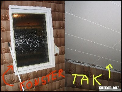

Som sagt målade fönster och tak. Vilken himla skillnad det blev! Vi hade brun ram runt fönstret innan (sådan här betsad brun) och skitigt beigevitt tak med fläckar.. *lite målning gör enorm skillnad*
Rummet är redan finare än det var innan haha..

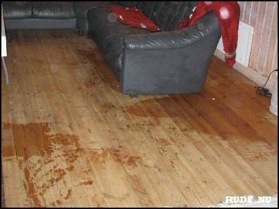

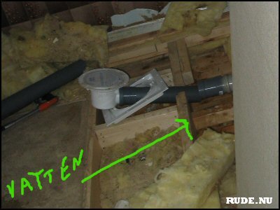

Så i förrgår kom hantverkarna, eller ja snickaren och VVS kom förbi. Det skulle tas upp en bit golv för att byta och flytta en golvbrunn. Dessutom hade vi gjort en liten deal med rörisen att han skulle byta kökskranen - som läckte som ett såll!
det givk väl hmm relativt bra.. till helvetet bröt loss. Okej okej.. lite överdrivet kanske. Men vissa saker förväntar man sig helt enkelt inte.
Som tex att det vart bakfall på vattnet... när rörmokaren testade kranen i köket.. och det rann ut i badrummet... under isoleringen och ner genom taket (vilket han inte visste då)..
När han sedan gick ner för att stänga av vattnet igen i källaren.. hörde han hur det droppade någonstans och började försöka lokalisera ljudet.
Ljudet kom ifrån vårat gillestugstak där det rann vatten..
*grr*.. bifogar bild där rörisen tagit upp den fuktiga isoleringen och börjat ta bort för att åtgärda problemet och fortsätta sitt jobb..
.. Soffan blev dyngsur.. mattan hänger på tork.. vi torka för glatta livet... tv-spelet blev indränkt i vatten.. kuddar och filtar hänger på tork...
Så kan det gå.. frågan är hur det gick med isoleringen under vårt trägolv, vill inte ha mögel i källaren!
Vi har sett till att det finns en notis om detta i rörisens papper.. om vi skulle få problem framöver..(i badrum eller källare). Typiskt att detta ska hända...!

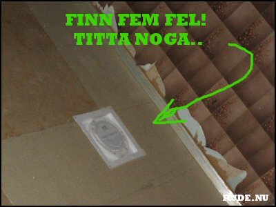

När saker och ting börjar gå fel, har ni tänkt på att det gärna fortsätter så?

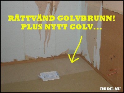

Hmm okej. Efter vårt lilla vattenfall i källaren så ordnade sig saker och ting ändå. Nya golvbrunnen kom på plats, snickaren stängde golvet.. och åkte hem.
Idag (imorse) kom mattläggaren hit. Började kolla runt.. såg brunnen och frågade "vad är det där" .. jag kände mig som ett levande frågetecken! Jag hade aldrig sett en sådan där brunn (och det hade inte han heller med sin 40-åriga kunskap.. som mattläggare).
Hur som helst var han tvungen att ringa sina chefer...(dvs dom som vi från början anlitat.. som hjälpt oss med snickare . elektriker, röris osv). Det blev ett himla liv..mattläggaren rev sina tapeter och matta men kunde inte göra nå mer pga brunnen..
Snickarchefen kom en timme senare och rörmokarchefen var på väg hit... det visade sig att golvbrunnen satt upp och ner..
Det blev hemskt mycket tjaffs idag, inte mellan oss och hantverkarna.. men mellan dem och alla andra inblandade. Vi stod mest på sidan och funderade på om vi skulle skratta eller gråta...
Vilken jä*la början på badrumsrenoveringen!
Nu har de dock vänt brunnen, så den ligger rätt. På köpet fick vi ett nytt golv, vilket var helt kanon! Stabilare golv får vi leta efter (våra golv är normalt inte de stabilaste). Vi har tydligen 16 mm spånskiva på golven.. nu har vi 16 + 22 mm i badrummet.. det kompenserar nog för den isoleringen vi fick ta bort pga vattnet...
Golvet är väldigt stabilt, faller rätt redan innan spackel.. och framför allt.. brunnen sitter helt rätt placerad!

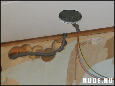

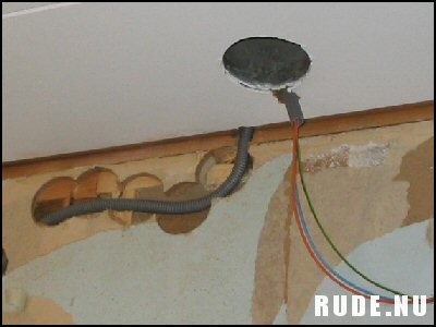

Idag började dagen med att elektrikern kom på plats! de förvandlade vårat badrum till en schweitserost (hur det nu stavas) - Massor av hål överallt för kabeldragning kors och tvärs.. gick smidigt. Nu väntar vi bara på renoveringsgipset...o mattläggaren..
Vi fick diskutera lite angående våra lampval med IP21.. men ja.. tillslut blev det godkänt och snickarna fick en lärdom till de också.. *de fick ringa sin chef*.. våra lampor sitter nämligen hysteriskt nära duschväggen.. så eg ska det vara IP44 typ.. men det fanns lite undantag.. *när de sitter på viss höjd osv*
Vi passade även på att säga till om jordfelsbrytare.. den kommer nästa gång!
