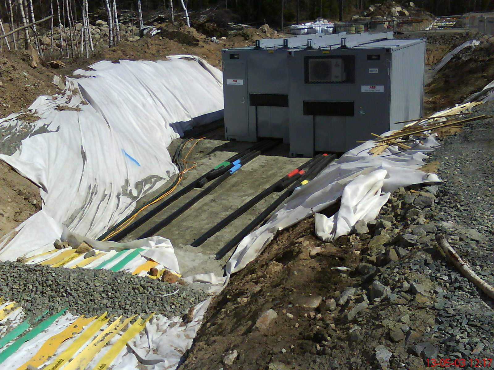

Ett gigantiskt misslyckande!
I stället för att beställa som övriga Världen av dom som kan, dåvarande ABB i Ludvika så beställer man det billigaste offerten från GE Grid som vill in på marknaden men aldrig byggt något så här stor och lång markkabel! Följden blev att Skåne saknar fortfarande efter 5 år av problem det som försvann när man stänger Barsebäck värdens hittills driftsäkraste verk med 98% tillgänglig över ett decennium.
Sydvästlänken skulle varit klar 2014 och i drift 2015 men än i dag inte i funktion! Kanske hösten 2020.
Den södra delen - en markkabel för likström
Den södra delen blir en 25 mil lång likströmsförbindelse med en överföringsförmåga på 2 x 600 MW. Längs en sex mil lång sträcka mellan Nässjö och Värnamo kommer överföringen att ske via luftledning. Resterande 19 mil överförs via markkabel.
Här är skarvhusen lånade av ABB
Kablarna är c:a 200 mm i diameter utv.
Skarvhus vid byggarbetsplats med stora elkablar på marken, täckta delvis av vit presenning och grus, daterad 2007.
