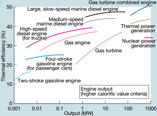

Den maximala verkningsgraden hos en värmemaskin (Carnot-cykeln) är ganska enkel. Det är helt enkelt 1 - Temp.varma sidan/Tkalla.sidan. Med dina 500C (och vi antar 20C som kallt) som jag iofs tycker låter lite högt. Så kommer vi till en maximal verkningsgrad på 62% (räkna i Kelvin!)
Men när jag slår upp siffror så ligger fossilverk närmare 40+% än 60+%. Vilket verkar rimligare. Här är en trevlig graf:
Som kommer ur den här artikeln. Vilken tar upp kärnkraftverk m.m.

Stenungssundsverket verkar ligga på runt 38 % enligt Vattenfall ( https://historia.vattenfall.se/stories/stenungsunds-kraftverk ), och det är nog en god startgissning även för Karlshamnsverket. Jag måste helt enkelt ha blandat ihop den termodynamiska verkningsgraden med den faktiska i mitt tidigare inlägg.
