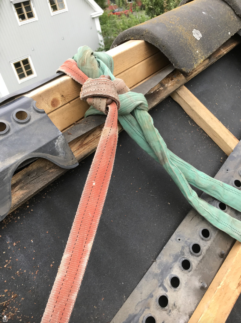

Tog resolut och köpte fallskyddsele. Var klart inne på att hyra lift men efter gårdagens ryck på tak så kör jag på egen hand och kan ta det bit för bit när så önskas. Friheten är mycket värd och inte minst besparingen!

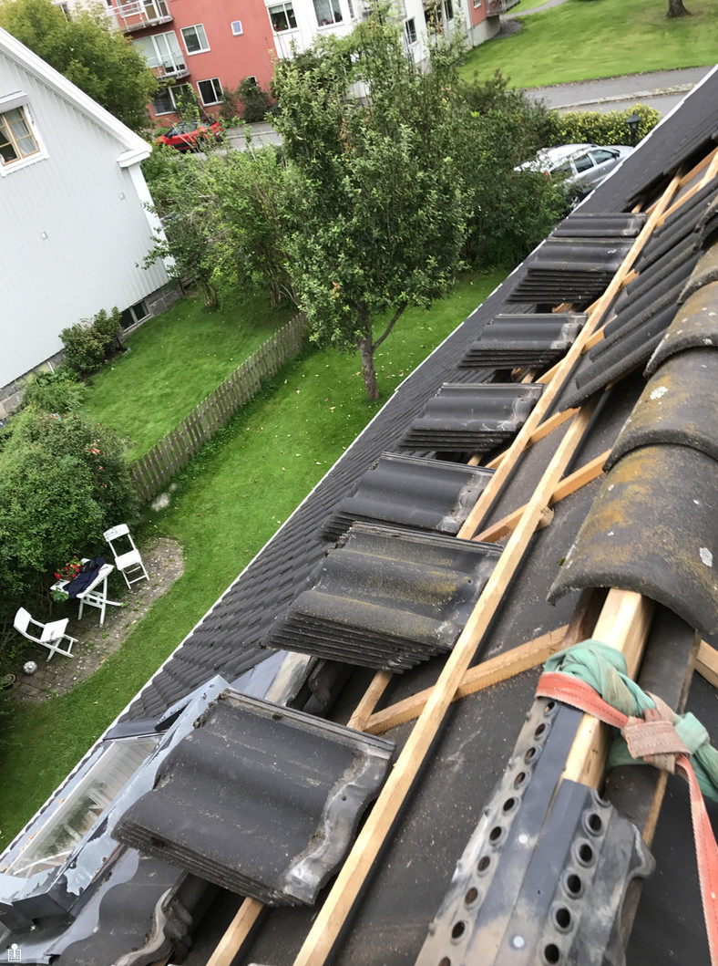

Funderade på olika lösningar att lägga undan alla pannor. Kom så plötsligt på att om man sticker ned en panna liggandes åt rätt håll så låser den mycket bra. Kan då på den stapla en rätt bra mängd (bild). Så nu flyter jobbet på bra.
Det jag misstänkte med att vatten droppat ned från nockpannor, på rostfri spik och sakta men säkert fått översta läkt att ruttna, besannades igår! Ser att jag gått så långt upp jag kunde med översta men har fått ta hänsyn till kilar för ventilation. Funderar nu på att göra det på annat sätt så jag kan smyga närmare. Frågan jag ställer mig också om jag gjort nocken för hög. Så hög att nockpannorna inte sjunker ner tillräckligt? Finns det ett bestämt mått här som man kan gå efter?

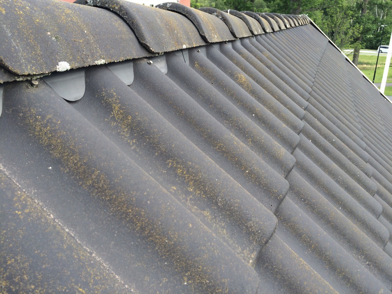

Finns säkert många lösningar och jag fann ett nockband som går ner en bit på pannraden och då gör det tätt.

Fallskyddsele knuten runt en träbalk på ett tak under renovering.
Vy från hustak under renovering med borttagna takpannor och synliga läkter.

Intressant läsning. Var med om en liknande operation. I mitt fall hade jag själv lagt om pannor på taket men inte läktat om eller bytt nockplanka. Antingen skilde sig gamla och nya pannor något eller så hade ursprungspannorna inte spikhål. Vette fan. Hur som helst. När jag upptäckte problematiken gjorde jag som du och lade på ett nockband i aluminium som gick ner över spikhålen. Har funkat 10 år...men upptäckte i år att spikarna nu skjutit upp (borde ha skruvat). Blir till att försöka få upp spikarna i sommar och skruva. Tänkte köra hängslen och livrem och dessutom använda skruvar med bricka/packning.
