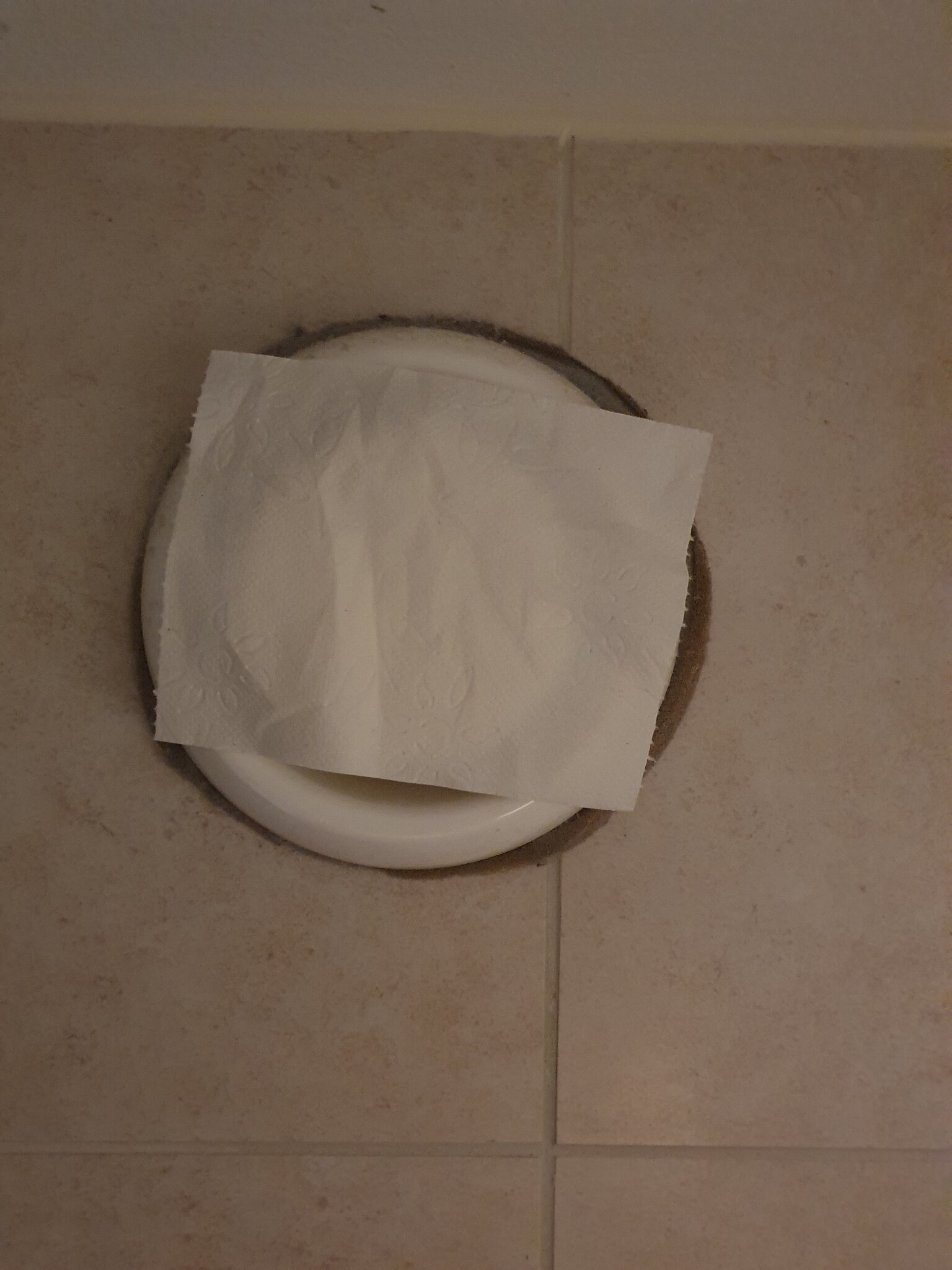

OVK - Åtgärd krävs - Ansluten spisfläkt
Tyvärr så blåste det ut luft i badrummet när jag hade fläkten på. Men kände typ ingenting när fläkten var av. Så den blå rutan verkade ha rätt och det är nog fel produkt.BirgitS skrev:
Med den tydliga informationen är nog OVKn korrekt, fläkten ska bort från kåpan. Annars har den/de som har sammanställt den här information fått allt om bakfoten. Och det ser ju rejält genomarbetat ut (och rätt gammalt)
Och husen är från 1975/76 enligt hemsidan med byggstart 1973. Detta har alltså projekterats på 70-talets allra första år. Fanns ens alliancefläktar då?
Förresten att fläkten är gammal kan förklaras med att OVK inte har gjorts på länge så att upptäckt har undgåtts. Det kan ha att göra med att det är radhus. De räknas som småhus så det finns inget krav på regelbunden OVK av dem. Att en OVK gjordes nu är mer ett val av styrelsen.

Håll ett tunt papper, typ ett ark toapapper, framför badrumsventilen för att se om det sugs fast när köksfläkten är av eller på läge 1. Om det inte sugs fast kan det vara något annat problem, t.ex. att takfläkten har lagt av.G Gopnik skrev:
Den sögs fast när fläkten var av, men ramlade ner på läge 1.BirgitS skrev:
Det känns som det bästa är att följa det som stod på föreningens hemsida. Jag väljer någon spiskåpa där det står något i stil med spiskåpa för centralventilation, som den jag länkar nedan. Sedan skickar jag till styrelsen och kanske eventuellt även de som gjorde kontrollen och kollar om den jag valt blir bra.

Jag fick svar från styrelsen att det blir bra om jag köper en spiskåpa för centralventilation. På länken jag skickade står det "anpassad för fastigheter med gemensam centralfläkt". Det borde väl funka? Jag tänkte inte köpa specifikt därifrån men den produkten, de hade bra beskrivning.BirgitS skrev:
