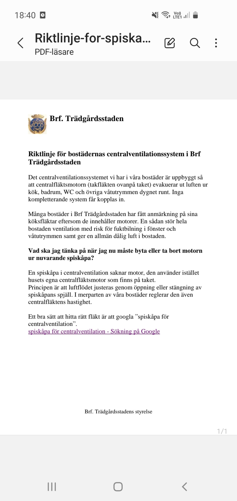

Det finns ju två varianter av denna Futurumkåpa, med motor och utan. Den senare har bara spjäll medan det här är versionen har en fläkt. Med tanke på anmärkningen i OVK-protokollet ("Ansluten spisfläkt") och uppgifterna i I infobladet från styrelsen ("Detta på grund [...] felinstallerade egna motorfläktar i spiskåporna.) så har var nån tidigare bostadsrättshavare installerat kåpan med motorfläkt istället för en spiskåpa mot spjäll. Och glatt sig åt den förbättrade sugeffekten...BirgitS skrev:
Här är nog vad som ska sitta i lägenheten egentligen:
https://www.proffsmagasinet.se/vvs-...-classic-spiskapa-lagenhet-lag-698-mm-3055619
Jag hittade dessvärre ingen modellbeteckning. Men jag är nog inne på Claes spår att det är fläkt och det borde varit spjäll. Grejen på bilden roterar om jag rör på den med fingret. Jag ska självklart dubbelkolla med styrelsen/firman innan jag gör något. Men mest troligt behöver jag byta hela kåpan mot exempelvis en sådan som du skickade länk på där, med spjäll istället för fläkt? Alternativt kolfilterfläkt och då ansluter man ingen slang överhuvudtaget? Spontant låter lösning med köpa med spjäll som enklaste och bästa lösningen så länge jag säkerställer att det är ok.Claes Sörmland skrev:
[länk]
Om tidigare ägaren av min brf bytte till en otillåten kåpa med fläkt så misstänker jag att jag inte kan be föreningen att betala för detta, utan jag kan väl köpa en sån där 2000 kr ingen big deal.

Du kan vara inne på nåt här. Fläkten är ju uppenbarligen inte installerad igår och inte helt självklart att det är fel fläkt. Man får, som man brukar säga, kika på projekteringen. Finns det någon dokumentation, och hur ser det ut i övriga lägenheter?BirgitS skrev:
Varför menar du att OVK-firman har fel? Har de fel i att det inte ska vara en fläkt där och istället en kåpa med spjäll som styrelsen har informerat medlemmarna om?C cpalm skrev:

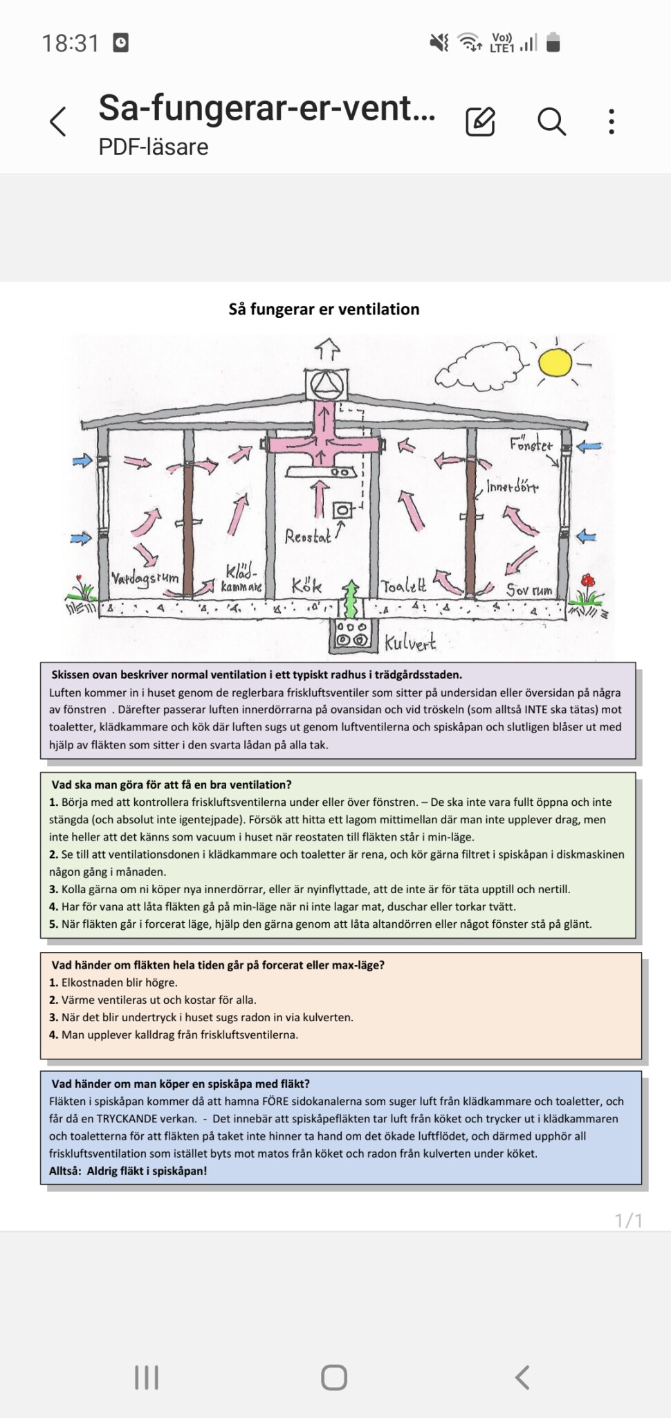

Har vi svaret här? https://tradgardsstaden.net/sa-har-fungerar-ventilationen/BirgitS skrev:

Det är ju lite osäkert där eftersom det står normal och typiskt, men det som beskrivs är nog ett Alliance-system.
Kan du kolla att det är utblås i badrumsventilen både när köksfläkten är avstängd och när den är igång?
Med tanke på den blå rutan.
