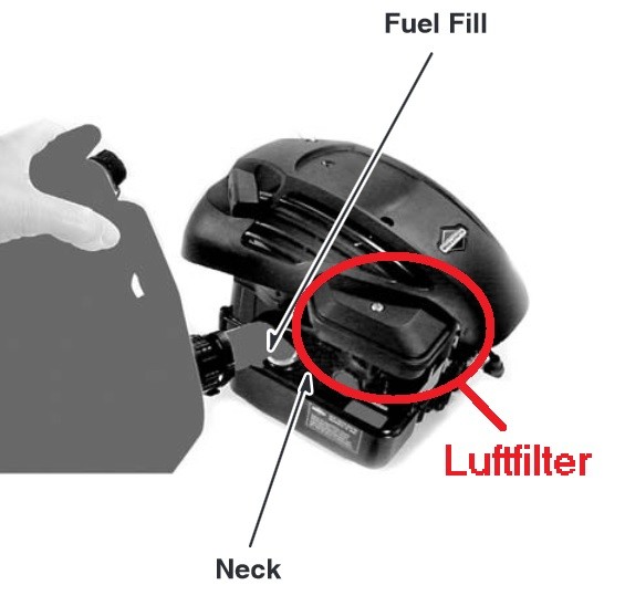

Min far har en gräsklippare som idag började övervarva, låter det som. Direkt när man drar igång den så låter den betydligt mer än tidigare.
Vet någon vad det kan tänkas vara och/eller om det är något man kan tänka sig att göra själv? Eller är det bara att kasta klipparen? (4år gammal budgetklippare)
Kolla den lilla spiralfjädern på förgasaren. Är den mer sträckt än vanligt, kommer gräsklipparen att gå upp i varv. kan vara någon liten gren som kommit in och rubbat fjäderns läge.

Jag har aldrig mekat med såna här, och i princip ingenting med motorer i övrigt heller. Måste man plocka ner mycket eller är det bara någon plast man behöver ta bort? Hur sträckt ska den vara?
Nu har jag inte full koll på din modell, men de flesta B&S motorer ser ungefär lika dana ut. Den bör ligga under luftfiltret, som du ändå borde haft bort en och annan gång för rengöring. Rätt läge är lite svårt att beskriva, men den skall absolut inte vara sträckt, så varvet går upp.

Du hade helt rätt! Böjde till järnen i vilka de fäste lite grann för att minska spänningen och mycket riktigt så gick den normalt igen när jag startade.
Stort tack!
