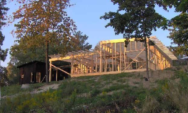

Låter kanon, men var är bilderna ?
Här !
En ljuvlig sensommarkväll i Frödingland
Ser bra ut, då kommer du snart att vara ungefär här ;)
Instruktiv bild, ByggaNytt. Har du fler ?
Det är jäkligt bra att se vad någon har gjort så att man sedan kan översätta mycket till det egna projektet. En bild säger mer än tusen ord,  säger man ju.
