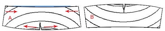

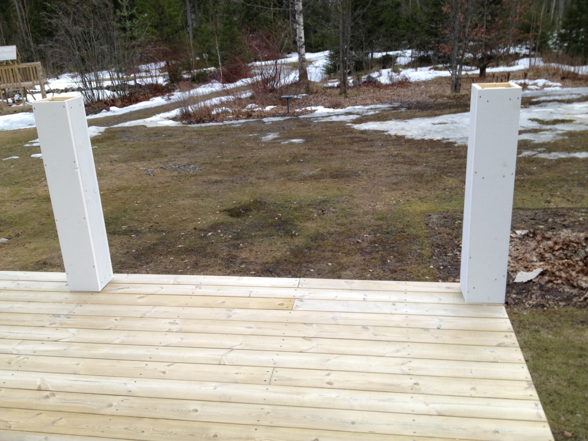

Har idag provmonterat en sektion av terassens staket, överliggaren, som monteras mellan stolparna är av grövre sorten 45*170 tryckat. min fundering, hur mycket kommer ( kan ) den krympa eller är risken större att få sprickor i den på sikt? tanken är att vi år 2 kommer måla staketet vitt.
Finns det fler här med erfarenheter av fetare överliggare? ska man spåra eller behandla den på något sätt för att förhindra vridning el sprickbildning?
Överliggaren är monterat med konvexa sidan uppåt för att få en avrinning.

Vad är det för virke i överliggare? Lite oklart från texten. Är det en regel 45*170? Eller hur kan den då vara konvex?
Det är klart att det kommer att bli sprickor i den, inte minst när solen ligger på. Vridning hindrar du bäst med en annan pålimmad regel som vill vrida sig åt andra hållet.
Virket är en tryckad regel 45*170 som kommer klämmas in mellan varje stolpe.Thomas_Blekinge skrev:
Kanske får jag ev skruvlimma dubbelt ngn annan dimension.
Ang konvex , kärnan på virket, glad gubbe sur gubbe typ. Är ganska dålig på att förklara men tänkte ta en bild imorn som visar skillnaden.
