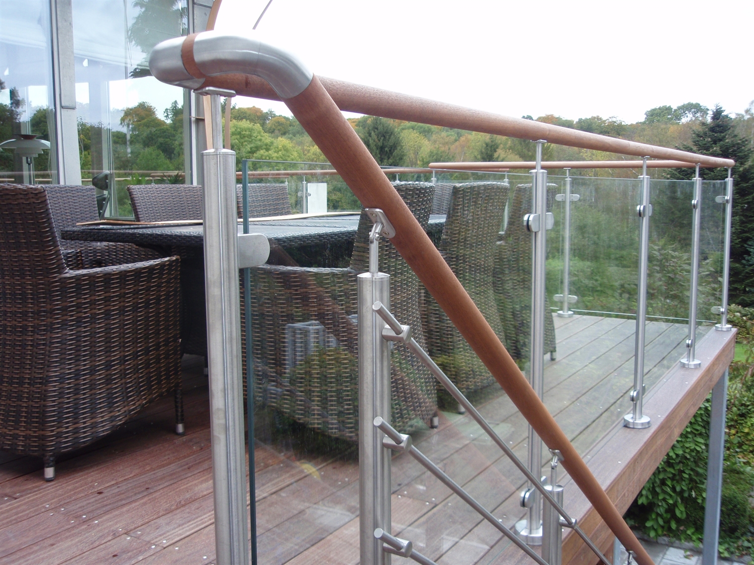

Alltså det hade ju kunnat bli snyggt med runt men då får det vara något i stil med detta :S Snickarkirre skrev:Billigaste och enklaste sättet ja kan komma på utan att beställa från nån firma är att köra den där handledarn ni skall ha i trappen men liggandes på spaljén. Om du skarvar på en spaljéstolpe borde de gå att få till bra. Om du skulle borra två hål i skarven på den ena för att kunna montera träplugg i hålen sen montera den på plats och skarva på en spaljéstolpe. Sen sätter du i sånna där stift man har för att märka ut hål för träplugg i det monterade räcket, sen lägger du på den andra räckesbiten löst på spaljén och ser till så att skarven blir bra och trycker ihop dom så du får en markering på den lösa räckesbiten. Dom hålen borrar du 1-2mm större. Så får du sen limma å trycka i träplugg i den första å låta de torka sen tar du andra biten fyller hållen med antingen pu-lim eller pl800 (eller liknande) trycker ihop och passar in skarven exakt med tvingar. Kanske kan funka om du förstår hur ja menar?
Det borde gå att få till på egen hand. Men jag är rädd för att det inte blir vidare snyggt när man har hållare till räcket på varje spaljé och hoppar man över någon ser det troligen inte häller så bra ut.
Att köra handledare vi tänkte liggande uppe och stående i trappan är inte dumt, då får man lite mer enhetlighet i det. Den är 80x30 mm :

Ja tror det skulle kunna passa bra ihop med rund i trappen och sen den andra på spaljén. Snyggast hade ju varit att köra samma kanske. Men rund som hänger ihop hela vägen från trappen upp på spaljén måst nog måttbeställas å då drar nog priset iväg. Sen tycker ja nog som du säger att det hade sett konstigt ut med hållare på spaljén.
Kanske blir bäst att köra den där som är 80x30 både i trapp och på spaljén då måste du bara lösa skarvningen.
