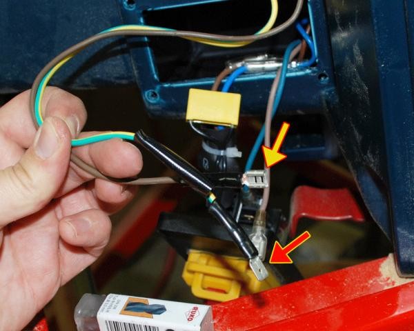

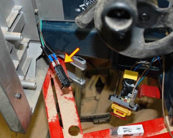

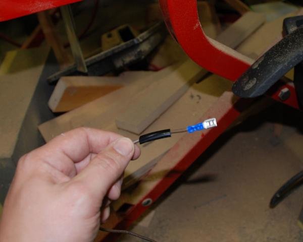

Då detta ämne blivit aktuellt för GTS10 sågarna, införskaffade jag mig en säkring idag på ELFA och monterade på sågen. Dock ville jag göra så liten åverkan på sågen som möjligt men samtidigt ha lätt tillgång till säkringen så det blev som följer:
Flatkontakt påmonterad och krympslang på

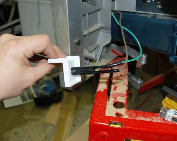

Detta är den enda åverkan jag gjorde på sågen. Svårt att se men jag jacka ur i plasten och filade till för att få det snyggt och utan skarpa kanter.

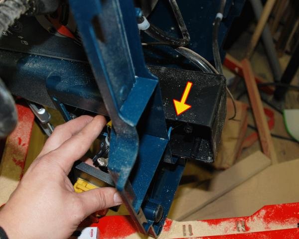

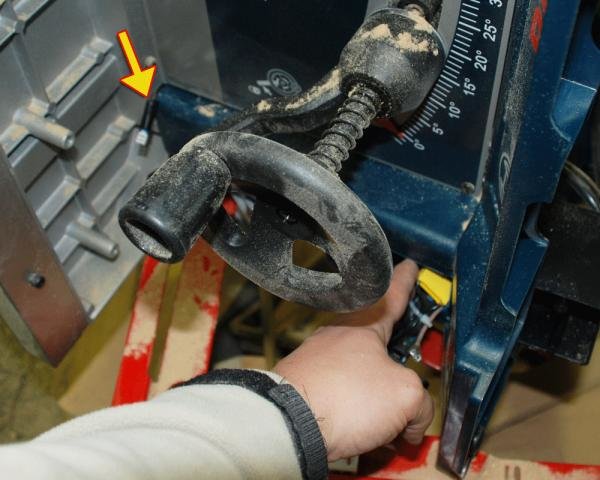

Ni ser vart kabel kommer ut vid pilen

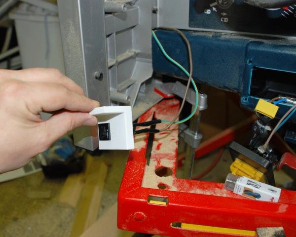

Båda kablar dragna, säkringen påsatt (??!! :-D )

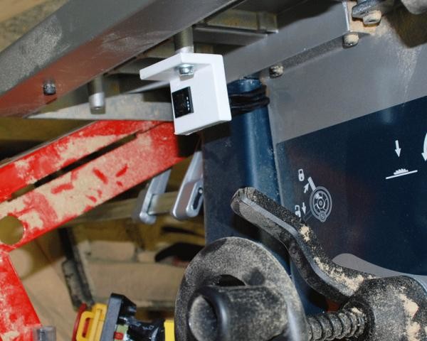

Letade efter ngt snyggt fäste. Hittade ett vinkelbeslag men då ungarna sover så kunde jag inte elda upp vinkelslipen, så efter lite letande i verkstan hittade jag ett IKEA vinkelbeslagsskydd. Inte snyggt men det funkade!
Fastskruvad i en förgängad tapp under bordet, M6 storlek om jag minns rätt

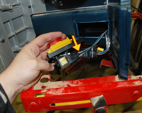

Nu ska det "bara" monteras på plats. Flatstiftet (röd pil) skall tryckas in i den bruna kabeln som som skymtas bakom, dvs den som satt i strömbrytaren från början. Kabelskon (den gula pilen) skall tryckas på stiftet i strömbrytaren.
