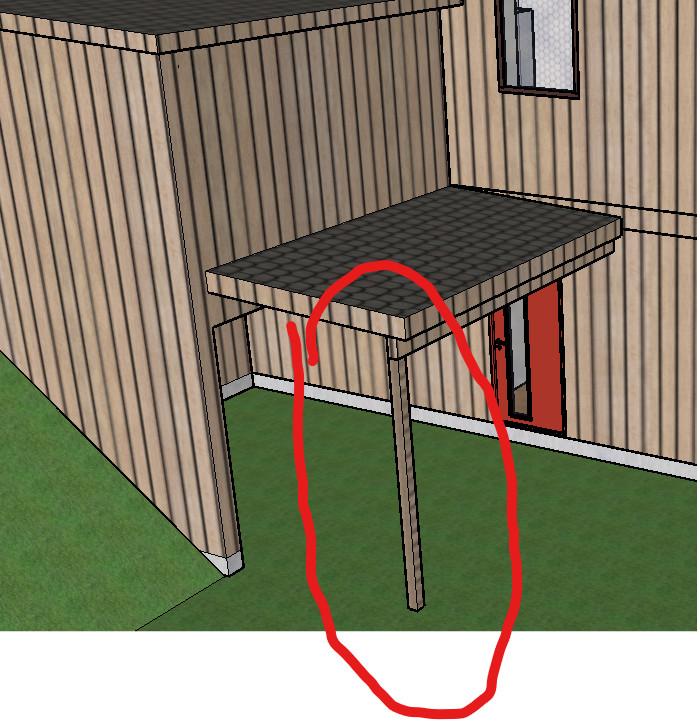

Jag vill få en bättre lösning för skärmtaket till carporten där stolpen plockas bort och tänker att man kan lösa det med en balk. Denna stolpe vill jag få bort:

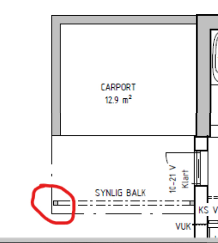

Tänker att det borde gå att göra en sådan här lösning istället där man även gör den nuvarande synliga balken infälld istället?
Tror ni det går? Vad behöver man ha för balk som ersätter stolpen?

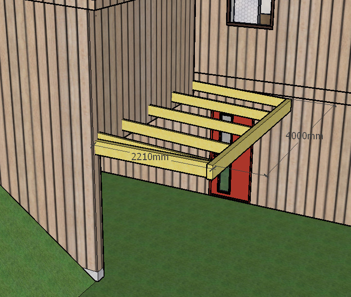

Har försökt att leta upp dimensionen som behövs för bjälken men utan framgång. Förrådet är 3,5 meter och överhänget är 2,2 så jag hoppas det finns en limmträbalk i standard som klarar detta? Något som vet hur man räknar detta?

Hur är taket fäst i väggen idag? Om taket är byggt efter huset dvs bara spikat i bandelen och möjligen bjälkar bakom ser jag inte att din lösning skulle hålla. Möjligen om du hade en balk som gick 45 grader från typ mitten av taket och fäste längre ner på väggen i en regel men annars tror jag du får för stort vridmoment.
Edit: ok kanske förstod din intention bättre nu, om du tar en balk och låter den gå in i garaget och fäster den lägst väggreglarna där så att säg 1/3 av balkens längd är på utsidan och håller upp taket samt att den få extra stag under sig så att upphängningen bara parerar vridmomentet men inte tyngden av tak o balk lär det gå fint. Är det mycket snö på det lilla taket lär det vara det på det stora med så det finns en bra motvikt och ingen risk att rotationen på balken skulle lyfta bakre delen av garaget
(lär inte hända ändå)

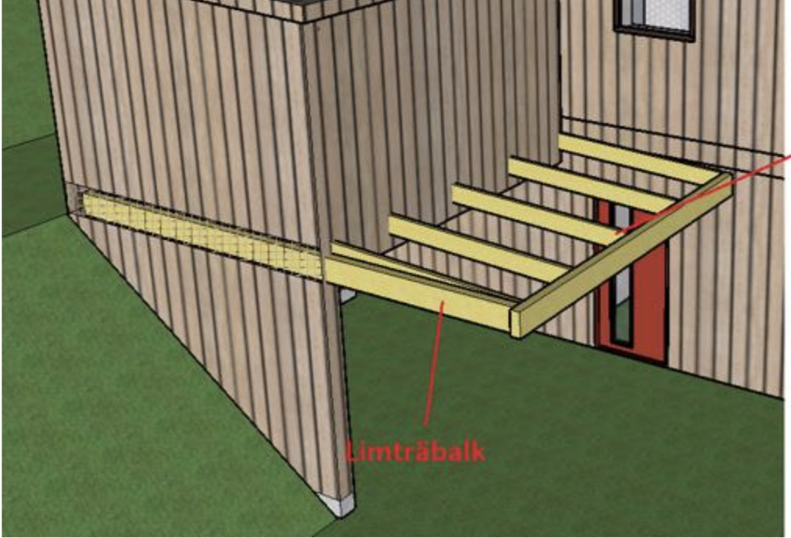

Såhär tänkte jag att den går in i förrådet. Sedan tänker jag att man fäster bjälklaget till förrådet i limträbalken med balkskor då bjälklaget är vinkelrätt mot limträbalken. Det borde funka tycker jag.
Tänkt anlita konstruktör för dimensionering för att vara säker men onödiga pengar om ni som har mer kunskap redan ser att det inte kommer funka
Såhär menar jag med limträbalken. Den främre vinkelräta balken får vila på en stolpe i väggen och fäst i limträbalken.
