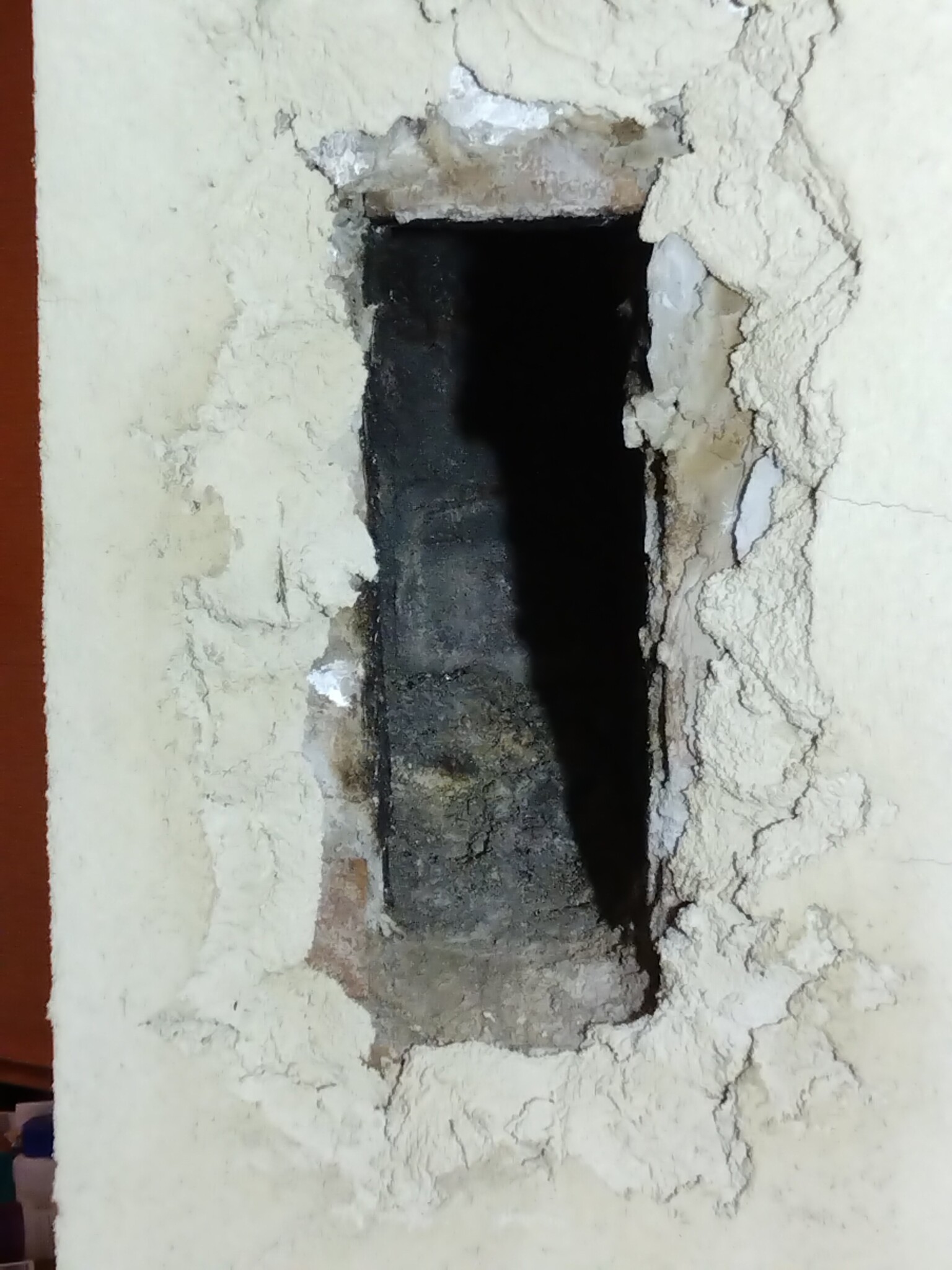

Jag håller på att fundera på hur jag ska ansluta en Contura 596T med runt anslutningsrör till befintlig skorsten med fyrkantigt hål vid rökgången som är ganska högt men en halvsten/125 mm brett.
Jag har försökt googla men inte hittat, så är det någon som vet om det finns en övergång, fyrkantig 125 mm till rund 150 mm?
Eller om vi får gå på en rund stos och sedan bila ur/täta befintlig fyrkantiga kanal?
Fyrkantigt hål i en vägg för anslutning till skorsten, omgiven av putsat material.
Hugg ur lite grann så att du kan mura in en inmurningsstos för ett 150mm rör, stosen är ca 155mm. Se till att underkant på stosen bir jäms med botten på kanalen så at du inte får en sotficka under stosen .Sedan är det bara att mura igen resten och putsa.
