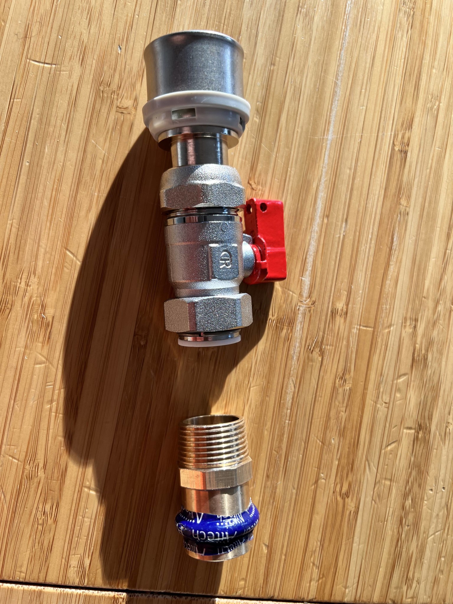

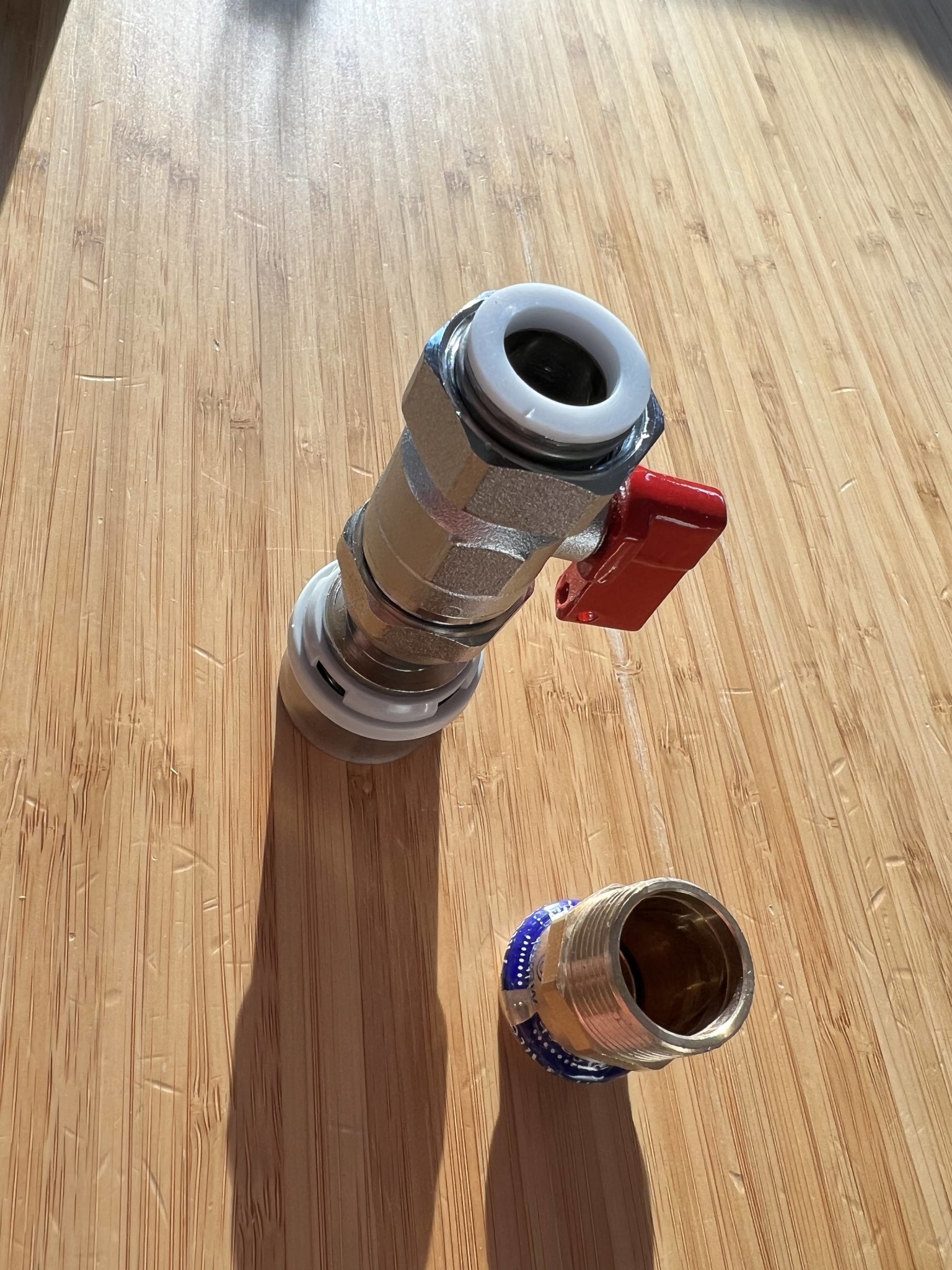

Har stött på lite problem med min frikyleinstallation, vet inte varför men hade för mig att anslutningarna var G20-hane, men det var tvärtom.
Så nu funderar jag på om denna övergångsnippel funkar till ”planpackningen” på kulventilen?
En kulventil med röd spak och övergångsnippel mot träbakgrund, fråga om kompatibilitet.
En kulventil med röd spak och övergångsnippel på ett trägolv bredvid G20-hane anslutning.
Blir det bättre med en sexkantanippel från Ezze och en övergångsmuff med invändig gänga? Ser dock inte ut att vara någon större ”planyta” på dessa?

Rent visuellt ser det ju ut som du har en slät yta på övergången, önskvärt kanske den borde ha varit lite större del av själva släta ytan.
Men jag tror det kommer fungera.

Precis, den har en plan yta, men kände också att den kunde varit något större. Det som känns tryggt är väl att det inte handlar om en tunn fiberpackning utan en rejälare nylon-aktig packning :)
Jag beställde även hem en Vatette klämringskoppling i nödfall, då den skulle ha stor yta för planpackning, men föredrar press då det delvis känns tryggt och samtidigt enkelt att bara trä på armaflex-isoleringen :)
