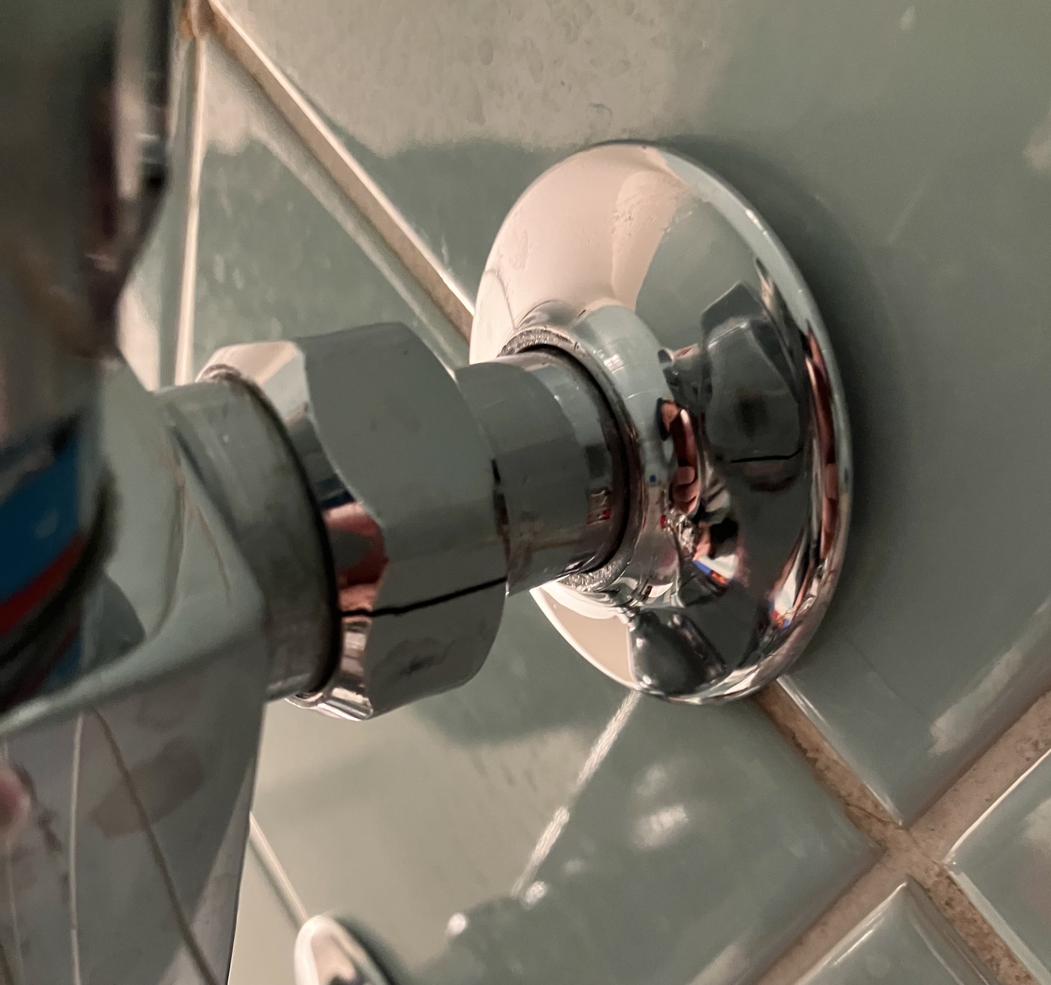

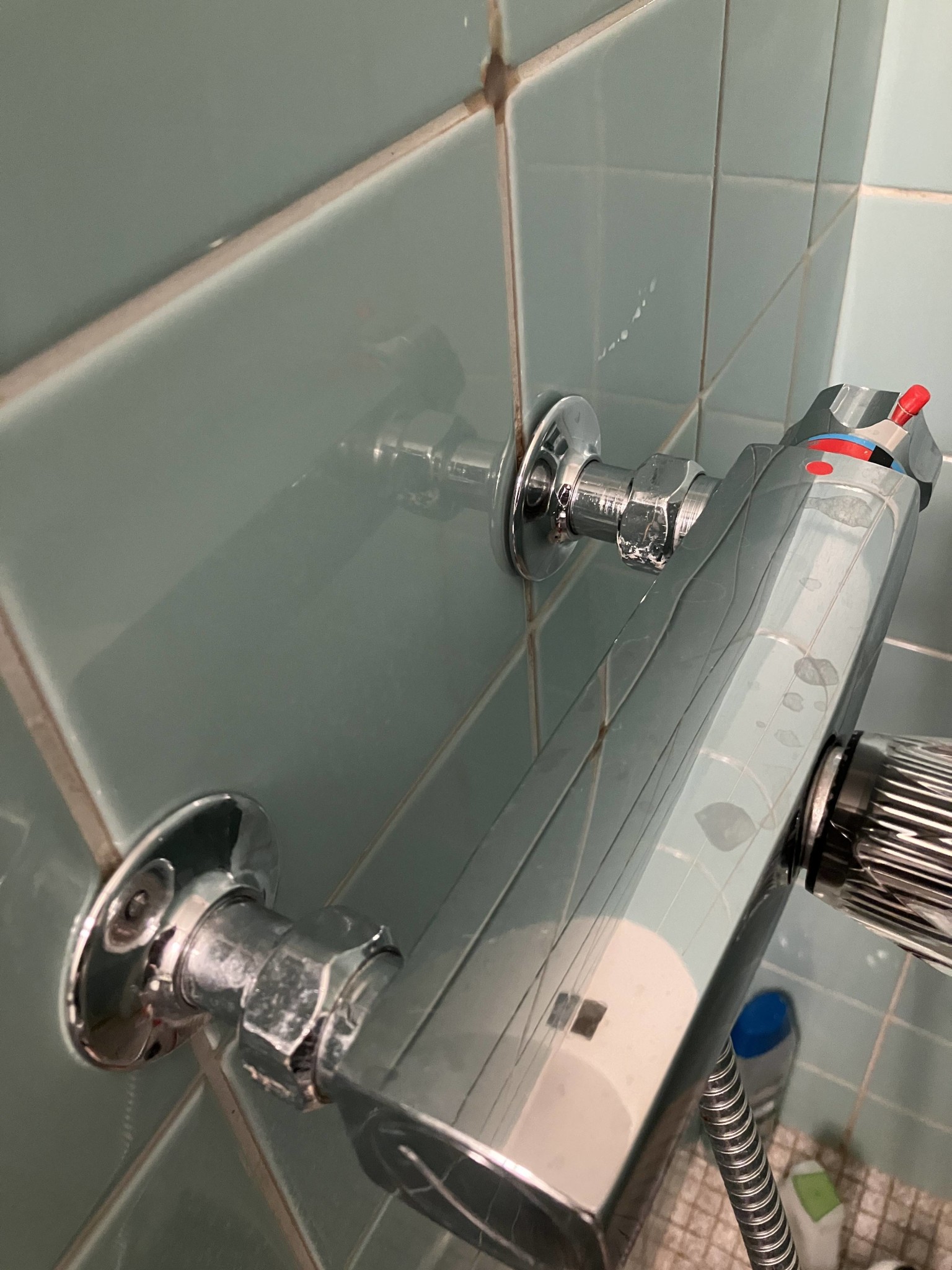

Det droppar lite vatten i duschen vårt badrum.
Man kan se att den lekande muttern som blandaren sitter fast i är spräckt.
Nån som vet om detta går att fixa utan att dra nya rör?

Hur gammal är installationen? Ser dock ut som det är gängade anslutningar av någon form så det du ser är antagligen gängat i något bakom täckbrickan. Så ja du borde kunna byta hela anslutningen till en ny. Hade det varit rör ända ut så hade det nog varit en annan typ av blandarfäste.
Installationen är från tidigt 60-tal.
Vi har ett annat badrum som var renoverat nångång under 80-talet. Nu när vi renoverade det igen så hittade vi orginalrören från 60-talet i väggen, och där var det ej rör ändå ut.
Rören i väggen gick till någon form av "klump" (inmurad i väggen) som orginalkranen antagligen varit fäst i.
Så jag förstår dig som att det finns goda chanser att det är samma konstruktion här och det går att byta delen (gängad rörstump med lekande mutter) mellan den där klumpen och blandaren.
Tack för hjälpen. Nästa steg blir väl att stänga av vattnet och skruva isär och inspektera.

Ja är det så gammalt är det garanterat ett fäste i väggen med gänga. Dylika går fortfarande att köpa och används ju delvis dessutom igen på en del rör i rör installationer.
