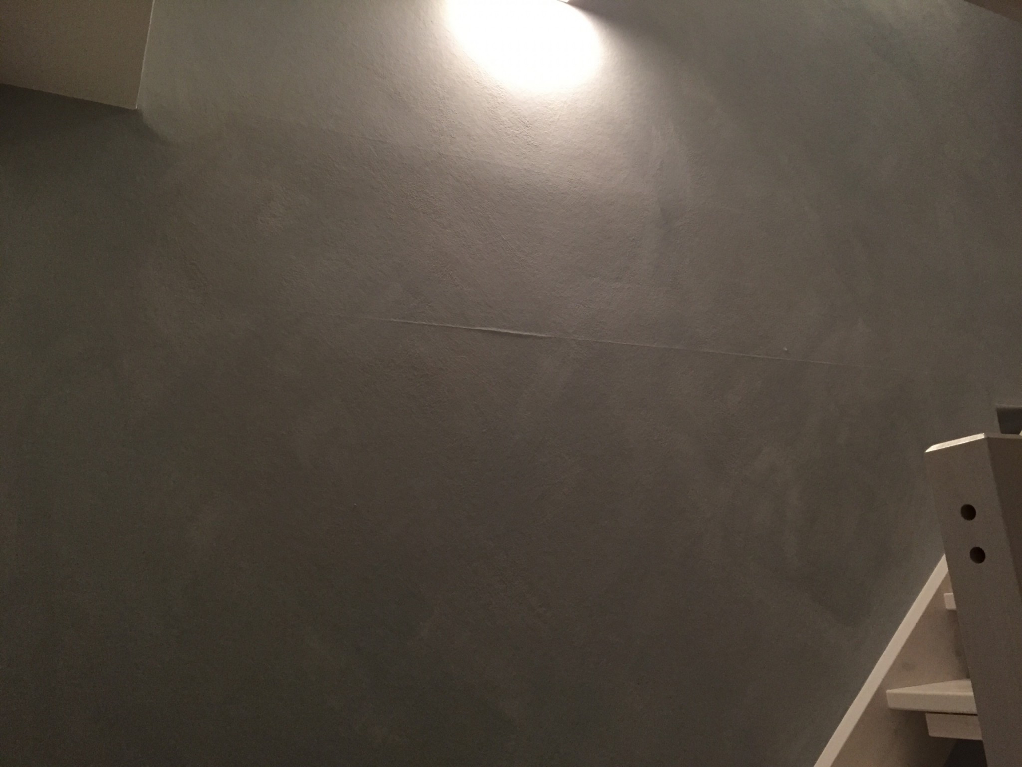

I mitten av trappan, där undervåningen övergår till ovanvåning får jag ett streck på väggen. Förmodligen blir det en förskjutning där.
Då jag har en downlight lampa där blir det ganska tydligt.
Vad tycker ni är det bästa sättet att dölja detta?
Ska man sätta en vit list över det, eller ser det konstigt ut?
Bifogar en bild
Ingen som vet vad man brukar göra vid dessa övergångar?
Man brukar göra en bred midja omkring 3-400mm i tex mdf.
Menar du då att man sätter Mdf:en som en sorts list då, som är 3-400mm bred?
Japp, sedan kan den smyckas med några lister och/eller fräsas för att se lite bättre ut.
