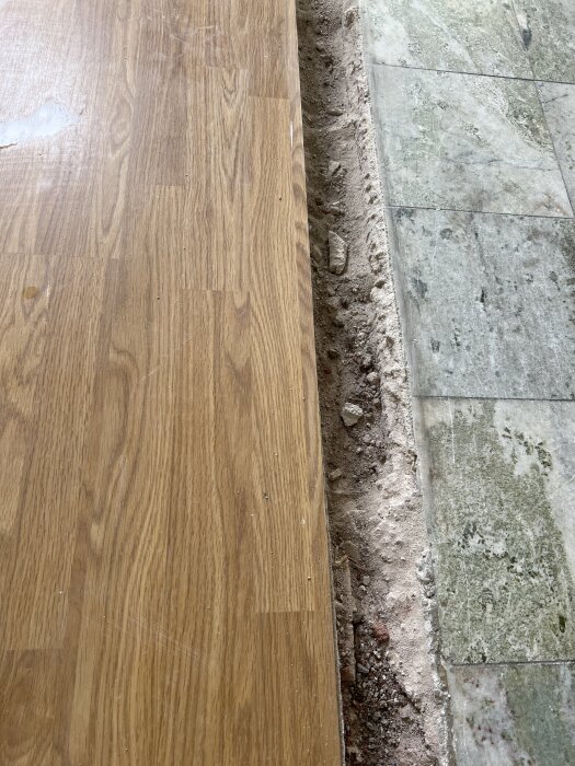

Jag har tagit ner en vägg mellan ett rum och en hall med Kolmårdenmarmor. Nu funderar jag på hur man på bästa sätt kan få till jämna golv. Huset är byggt 1939 med ett betongbjälklag.
Det ser ut som att de har lagt någon isolering sedan byggt trägolv ovanpå.
Update: det fanns ett rejält furugolv (30mm) under den fula parketten. Höjdskillnad är ca 19mm. Idéer på lösningar? Måste hela trägolvet rivas ut för att få det jämt eller kan man fixar till någon snygg övergång?

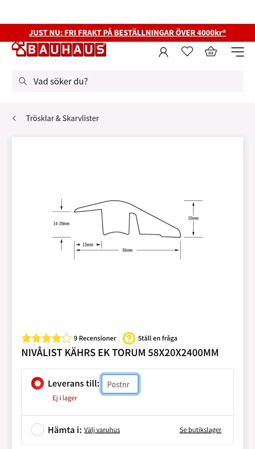

Fina golv. Finns ju lite varianter på färdiga lister, har en liknande denna mellan gammal parkett och nytt köksgolv med högre höjd. Tänker inte så mycket på den. De flesta är ek för att passa in med parkett eller laminat men går kanske att hitta i mer passande material mot ditt trägolv med
